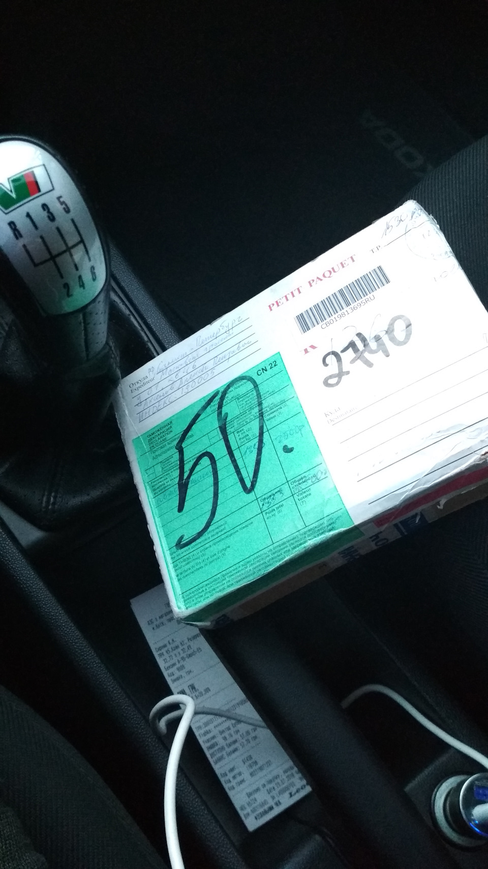

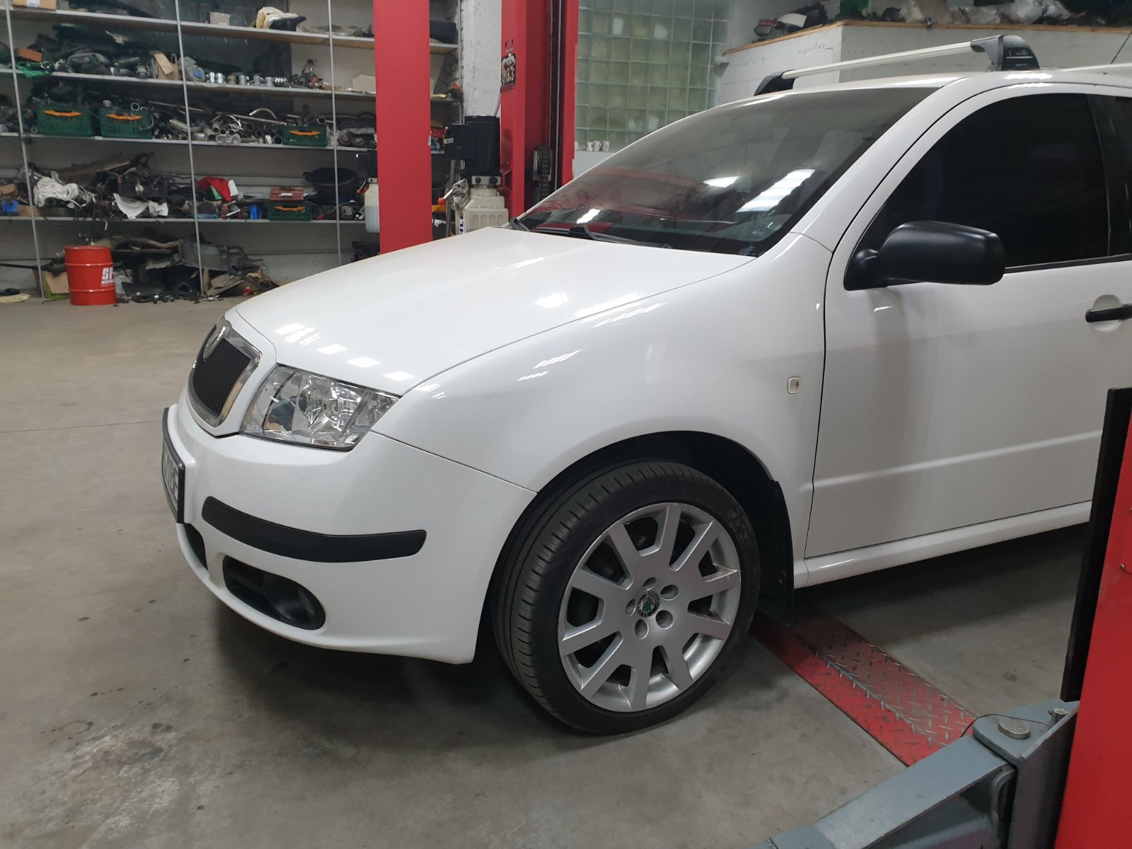

Всем привет! Созрел поделится с вами своими впечетлениями от свапа. В продолжение RS-темы решился я на замену силового агрегата на шкоде!))) Итак, началось всё с замены рукоятки КПП с обычной на РС (кто в теме, тот поймёт).

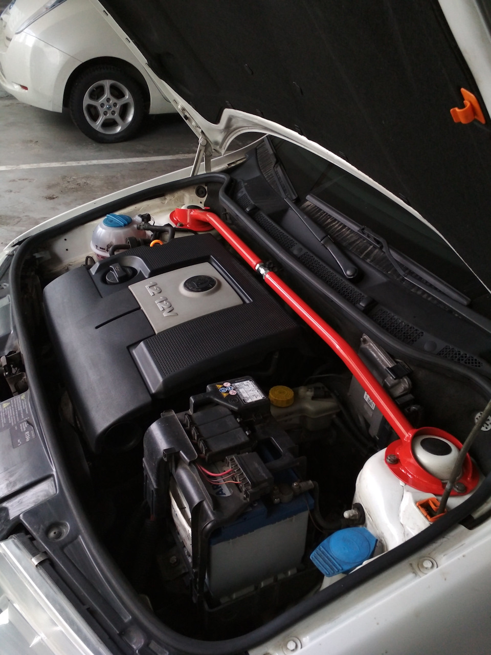

Шестой передачи не хватоло, особенно на трассе, так как на высоких оборотах мотор ревёт! Сказать, что 1.2 — плохой мотор — рука не поднимется.

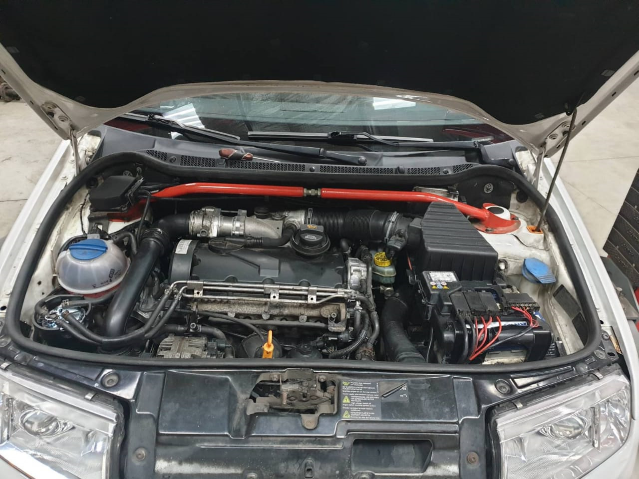

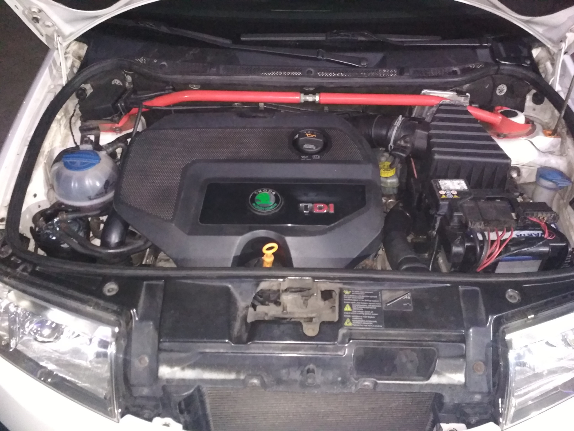

Для города его хватает, я и по трассе эксплуатировал — слабоват, но можно приловчится. Многих он удивлял своей резвозстью… Надеюсь, что он будет радовать кого-то в будущем. Может я бы его и не менял, но уже поменял. Скажу, что заменой я доволен. Особенно радует экономичность! Реально, я удивлен расходом дизеля: город — 6; трасса — 4.5-5. Как по мне, такими показателями не каждая малолитражка похвастается. При этом мощность прибывает вагонами. Раскручивать мотор и переходить на низшие передачи нет никакой неоходимости. Это не может не радовать! 130 лошадок для веса шкоды хватает. Насколько я разобрался, его ещё можна чипануть до 200сот сил

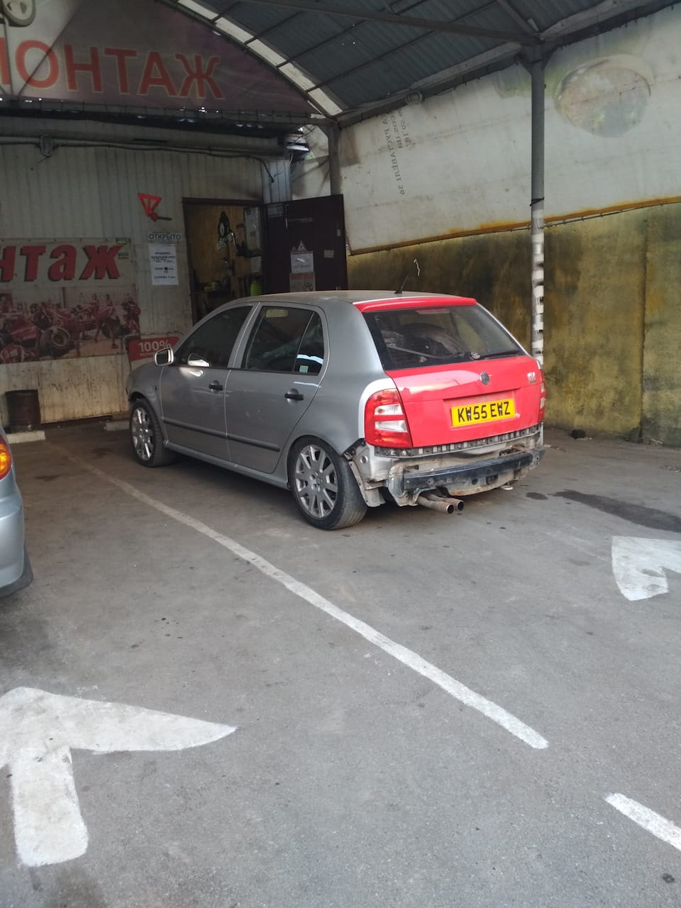

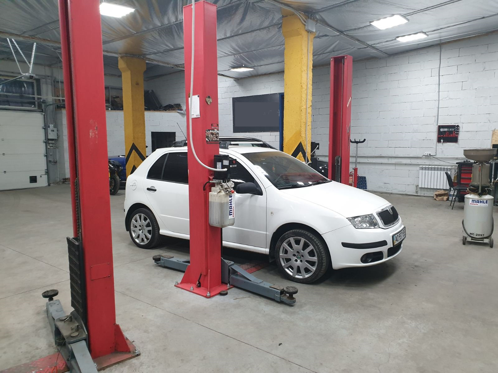

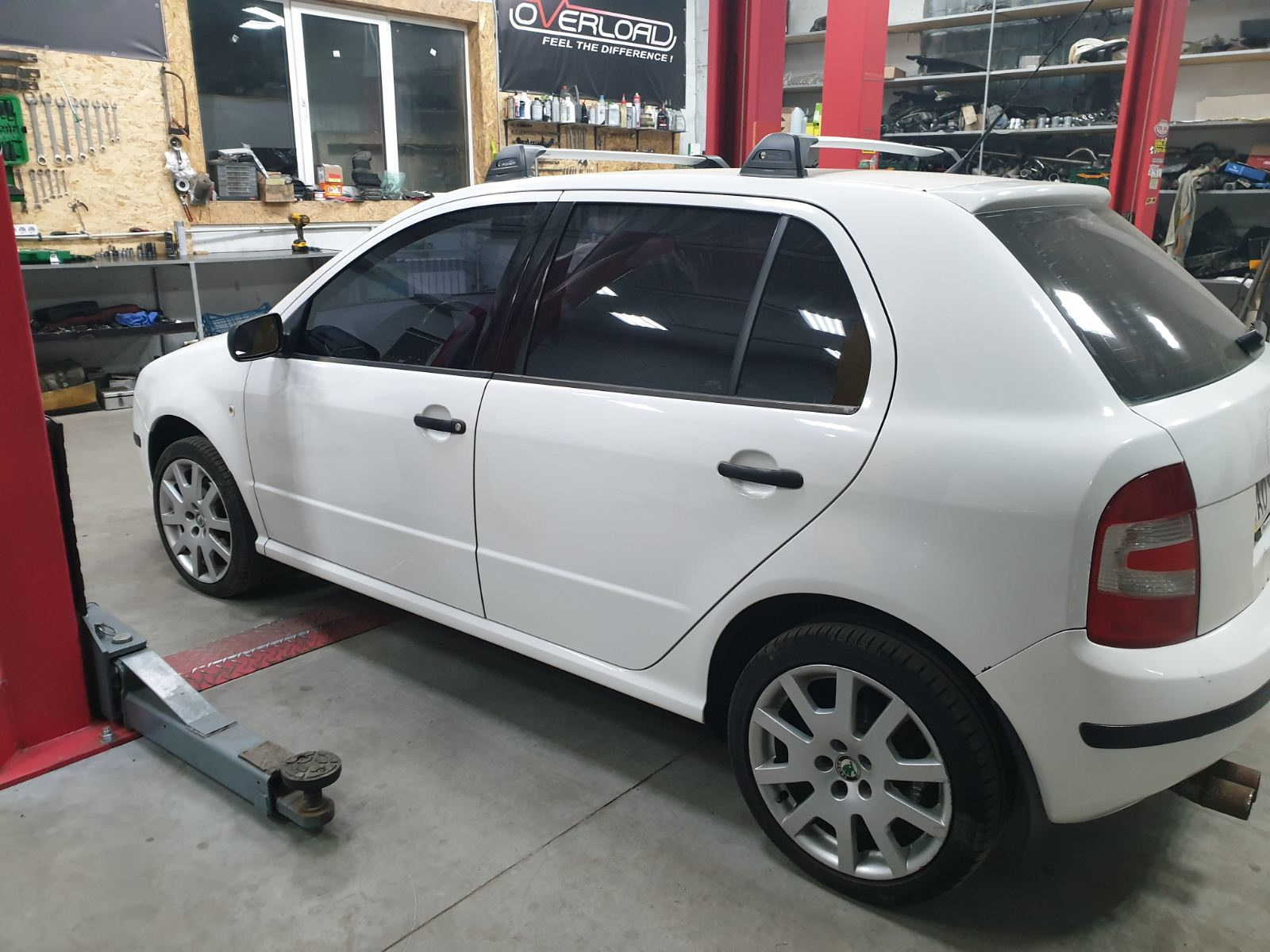

Кроме мотора с коробкой переставлялась вся подкапотная проводка c ABS, приборная панель, так как у меня комплетация была без АБС. Донором всего этого послужила Fabia RS из Англии.
Рассказать техничекие детали по данному свапу не смогу. Делал это не самостоятельно — обращался к знающему человеку — мастеру свого дела по наводке One-m. Благодаря ему также была приобритена крышка багажника с оригинальным РС-спойлером. Один из трех внешних атриботов РС версии от обычной фабии.
На день выхода этой записи прошло почти полгода и более 15 тыс. км., два ТО. Почему выбор пал именно на этот мотор? В первую очередь, потому что он устанавливался в этот кузов с завода и соответственно меньше гемора с его оформлением.
Список запчастей и расходников при замене мотора:
Фильтр маслянный
Фильтр воздушный
Фильтр топливный
Подушка КПП
Сальник КВ задний
Прокладка выпускного коллектора
Прокладка тандемного насоса
Прокладка приёмной трубы
Прокладка слива масла с турбины
Упл. кольца трубок на печку
Ремкомплект ремня ГРМ (Тефлон)
Помпа ОЖ
Ремень генератора
Датчик ABS передний правый
Турбина GT1749VB (БУ)
Антифриз G12++
Масло 5W/30 ESP Formula VW50400/50700
На ТО-2 заменены все фильтра масла с ремкомплектами насос-форсунок.

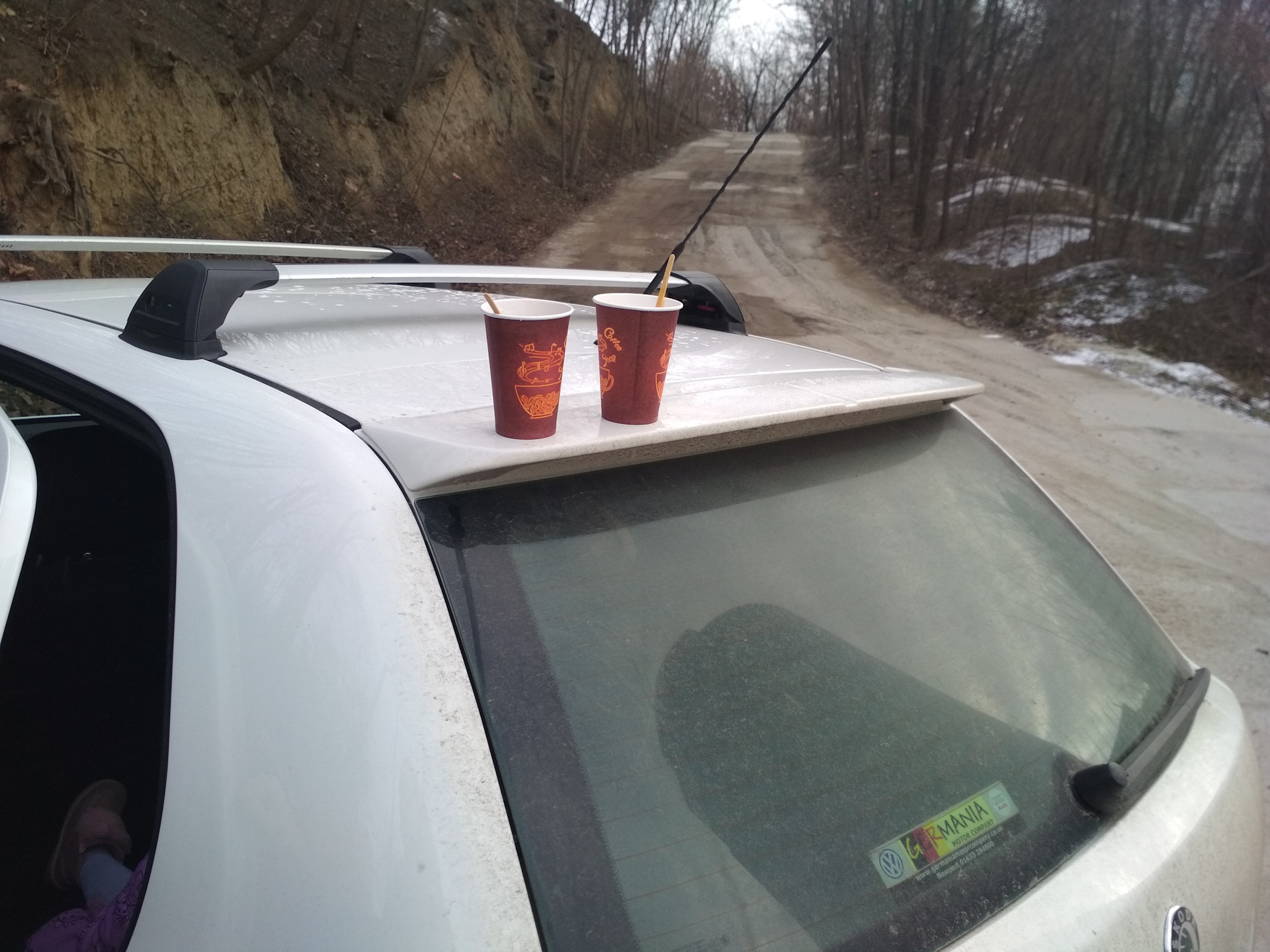

Добрый вечер! А не подскажете модель и артикул поперечин крыши? Не видео таких оригинальных, только туле если
Добрый вечер! Whispbar Flush Bar WH S11. Могу свои продать!
А как они крепятся? Там крючки зажимаются как оригинальные или за дверной проем железяка?
В специальные заводские места на крыше.
Я понял, где заглушки стоят👌. Спасибо. А по цене что ваши?
Цену можем обсудить в личке.

На чип обязательно)шиться сил на 180 и будет счастье ) с моментом не переборщить, кстати какая коробка стоит?
Заглушить ЕГР программного и заодно можно и чипануть немного!)) Коробка 6-ти ступка HDS
А в распорке смысл есть?
Есть, но в идеале и сзади надо ставить
В чем выражается? Что изменилось? Просто на фабии рулежка и без распорки отличная🤔
Кузов не играет, собранней машина на неровной дороге, стоит не не дорого.

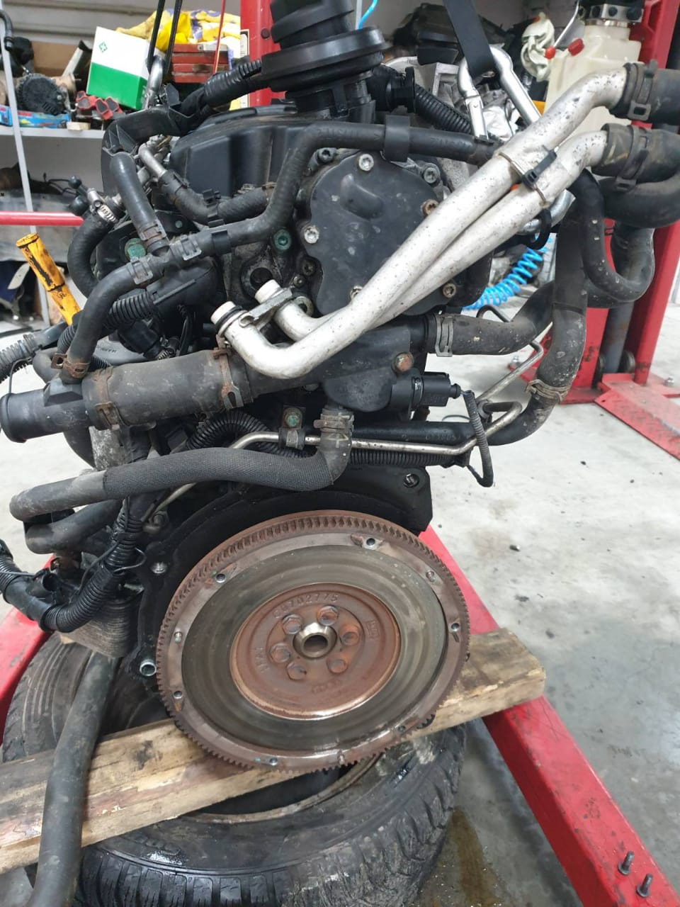

Теперь я видел как выглядит этот мотор без крышки))
Хехе круто поздравляю)Сам давно уже задумываюсь о свапе правда 1.8т(AUQ).
П.С. Я с это рски диски снял, да и фото по-моему моё.)Долго он этот мотор продать не мог.))
Да. Фото твое.)) Не фоткал ее. Все очень быстро произошло. Кузов РС-ки пошел под роспил.
