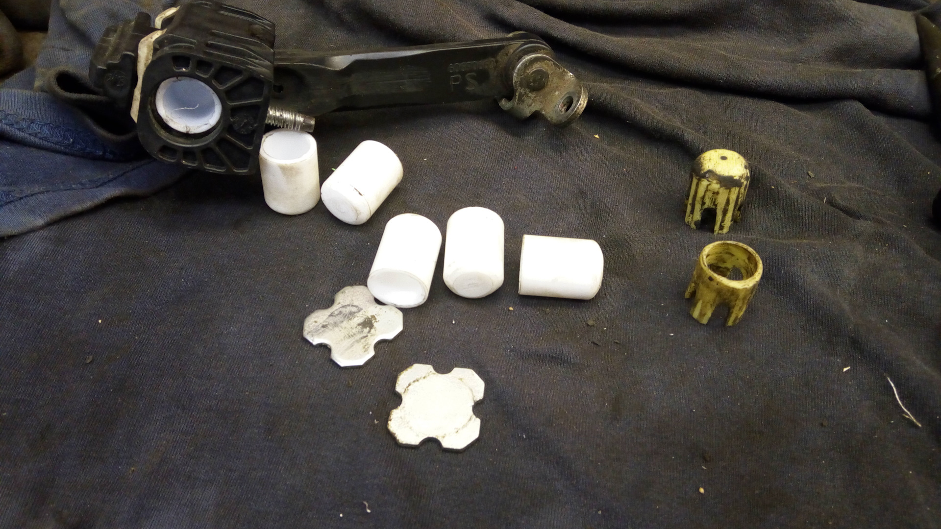

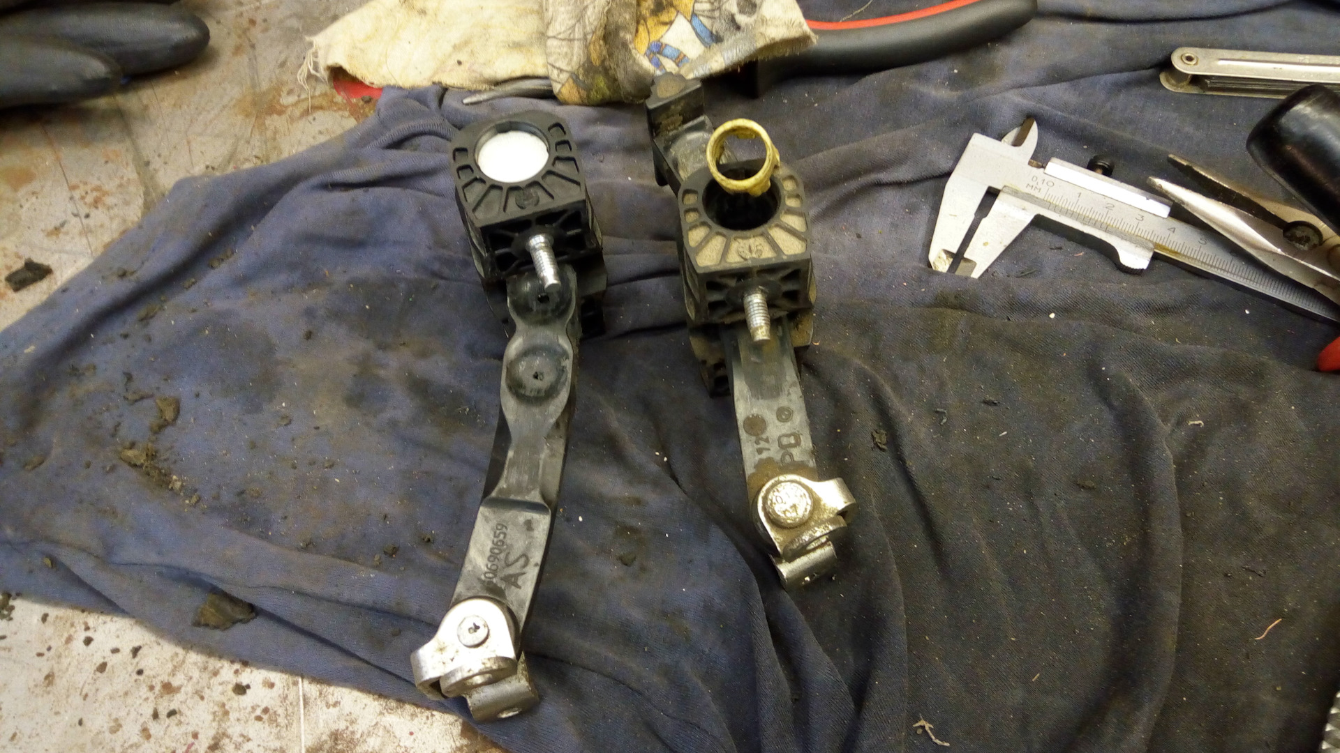

Уже давно начали скрипеть двери. А тут перестала открываться задняя правая, а если и открывается то с ужасным треском. После разборки выяснилось что бобышку прорвало. Решил заменить все бобышки по кругу. Теперь после замены, все работает бесшумно.
С чего эти втулки?) Я просто именно под альфу найти не могу, все кидаются ссылками от вольво.)
Самодельные, токарь точил.
