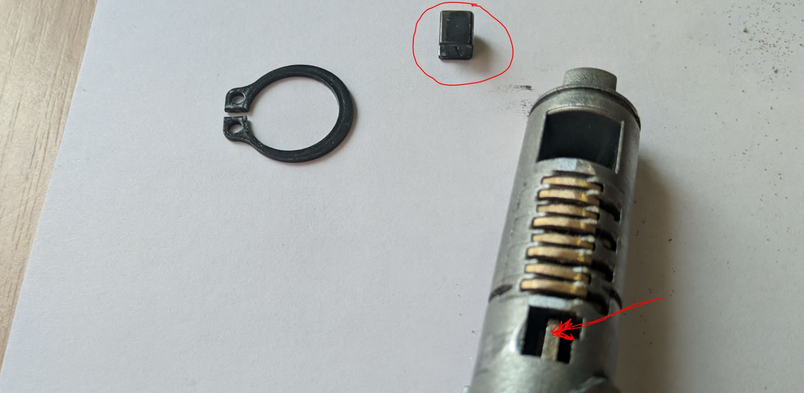

Сегодня занялся разборкой замка. По времени потратил примерно час. Мунуал брал тут и тут Komap71 ViktorShkaberda

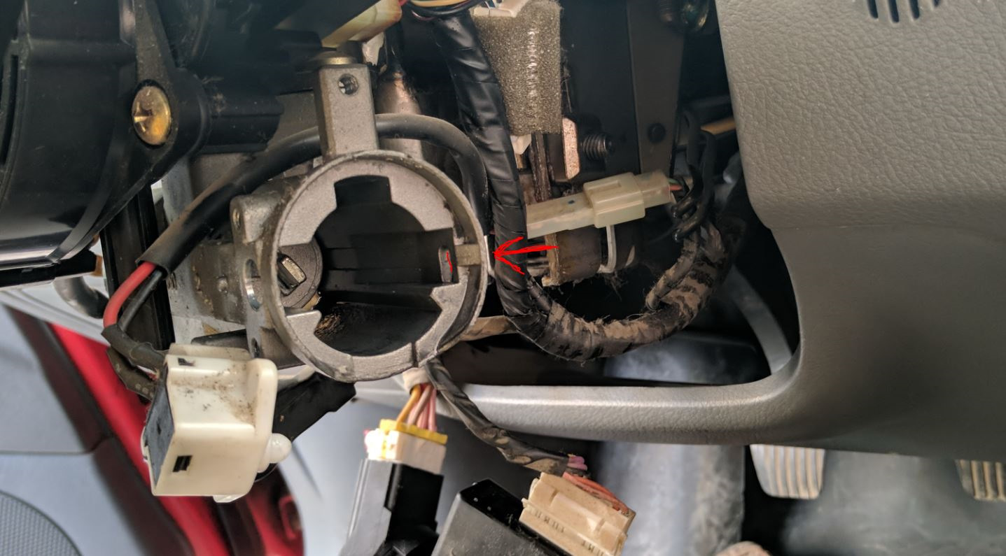

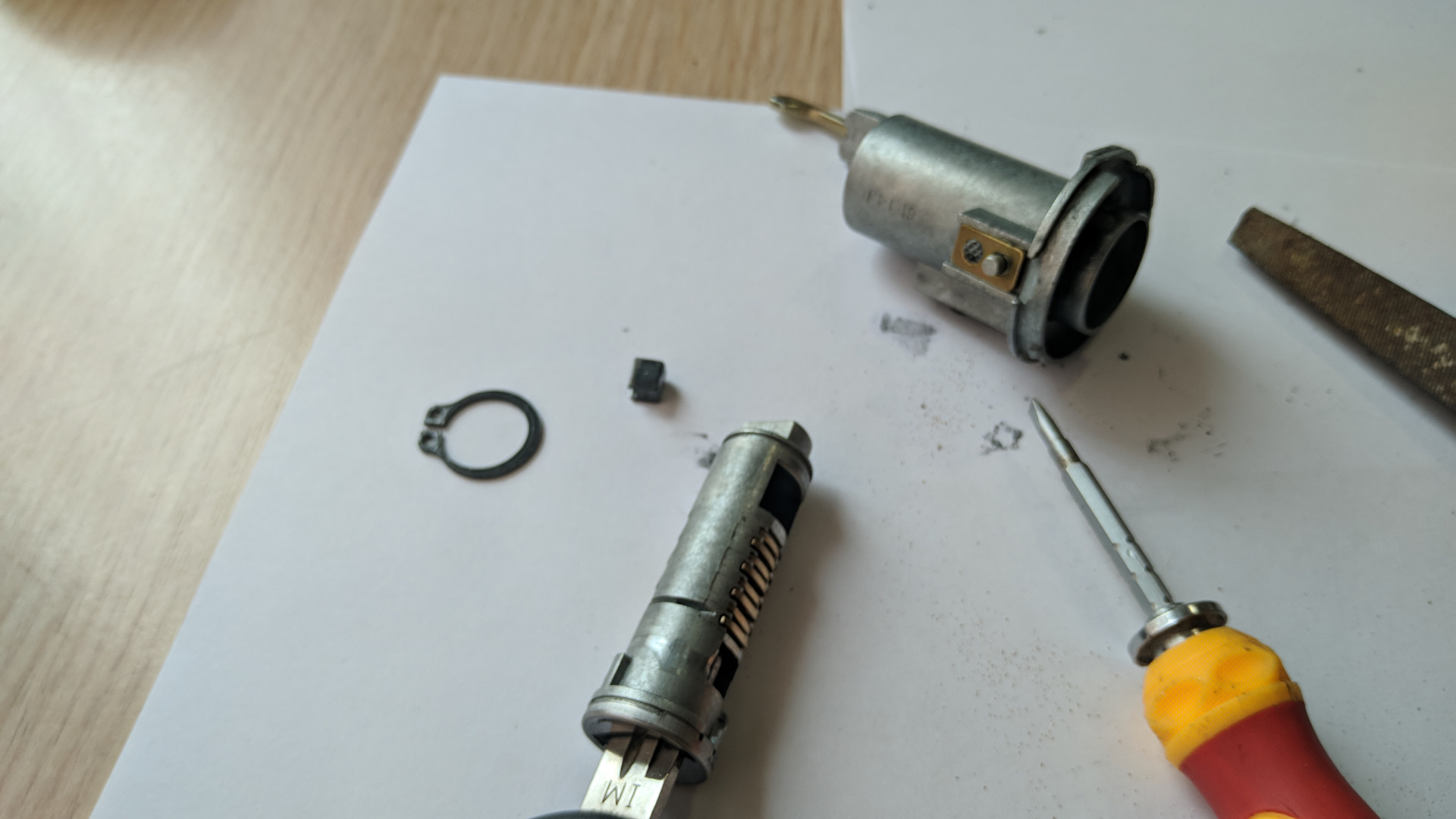

Откручиваем кожух. Отсоединяем электрическую часть от замка. Вставляем ключ в замок и поворачиваем в первое положение. Нажимаем на кнопочку фиксатор и вытаскиваем замок. Внимание! Ключ НЕ извлекать из замка! Потом снимаем стопорное кольцо и извлекаем ключевину.

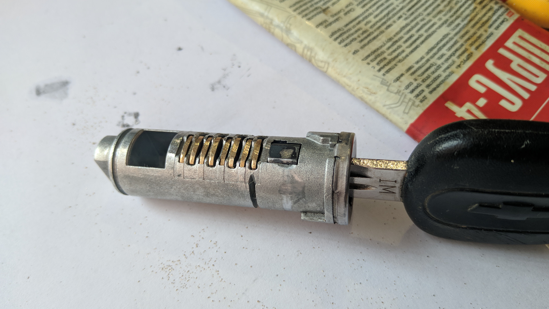

Как описано по ссылкам выше, замок заедал из за износа пластин, пара чуть выступала. Промыл все от смазки применил напильник, еще раз промыл, смазал смазкой для шруса (литол показался мне чрезмерно густоват) и собрал в обратной последовательности.
Замок стал работать просто чудесно. Далее на фото укажу на что обратить внимание.

Сегодня сделал подобную работу. Но что самое обидное, месяца 4 мучался, уже доходило до того, что по полминуты ключём дергал, а сделал всё за час. Тоже почитал, думаю спилю ламели если выпирают, оказалось всё было проще. Ламели закисли. Промыл всё. Работает идеально.
