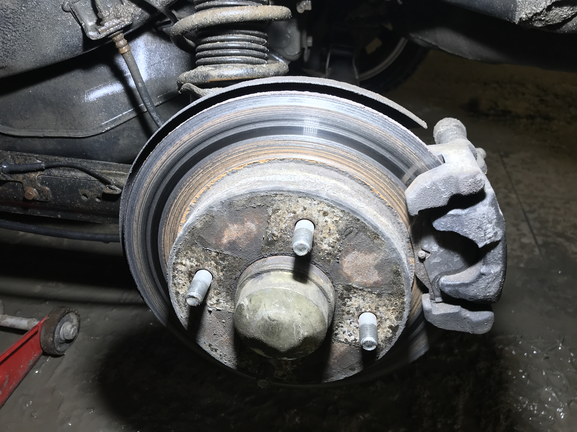

и так! очередная замена тормозов так как задние диски и колодки изрядно стерлись нужно было их срочно менять. Заказал в автодоке диски и колодки TRW, попутно нужно было проверить как там поживают втулки суппорта AMIWA менял их еще летом так как смазка высохла на старых и пыльник был в ужасном состоянии.
Когда я все разобрал я очень и очень был удивлен но не приятно пыльник на втулках и не отходил пол года ссохся появились трещины короче ужас (фото нету к сожалению) думаю заказать оригинал или может если найду TRW. Что касается дисков и колодок все встало как родное все вроде очень просто снимаешь вкручиваешь тормозной цилиндр и в обратном порядке, приятно в комплекте с колодками есть новые винты))) в целом все как обычно и тут особо нечего расписывать…
использовал следующие артикулы.
колодки тормозные зад GDB3092 TRW — 1024 рубля
Диск тормозной DF2592 TRW — 2362 рубля 2 штуки
и ужасная штука которую не советую никому
Втулка суппорта зад. 14142711 AMIWA — 493 рубля
всем спасибо за внимание)))
ровных дорог всем!

Под этим номером комплект дисков?
DF2592 trw
Вроде trw жрут диски, это по разговору одного меха знакомого
В оригинале стоят резинки или TRW или Brembo… у Brembo есть такие резинки, надо номер поискать… пусть они чуть дороже Китая, но служат долго…
В оригинале идут комплектом — четыре направляйки, четыре пыльника, смазка — 41139-71J25
