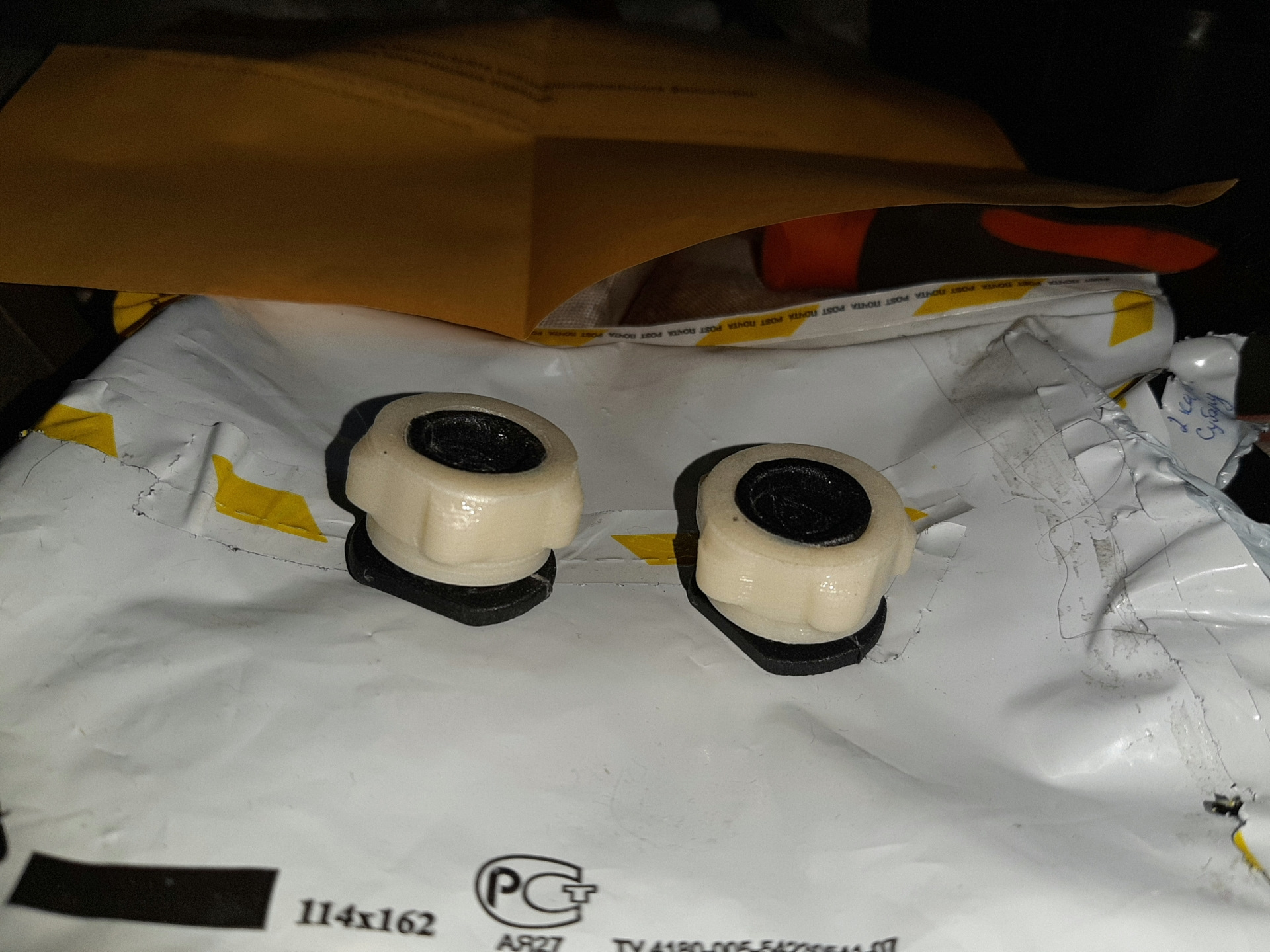

Но, на неделе ко мне пришла посылка с ремкомплектом трапеции стеклоочистителей!
Вообще, существует несколько вариантов ремонта стеклоочистителей. Я видел статьи где люди делали полностью самодельные тяги со своими шаровыми. Еще люди подбирают ремкомплекты шаровых от других машин. Кто то от жигулей, кто то от каких то китайцев или корейцев.
Я же предпочел этот ремкомплект по причине того что он разрабатывался именно для этих машин. Ну и ваще не хотел особо заморачиваться с поиском и подбором. Хоть этот вариант и самый дорогой из всех способов- меня это не смутило. В общем купил да купил. Теперь живите с этим.

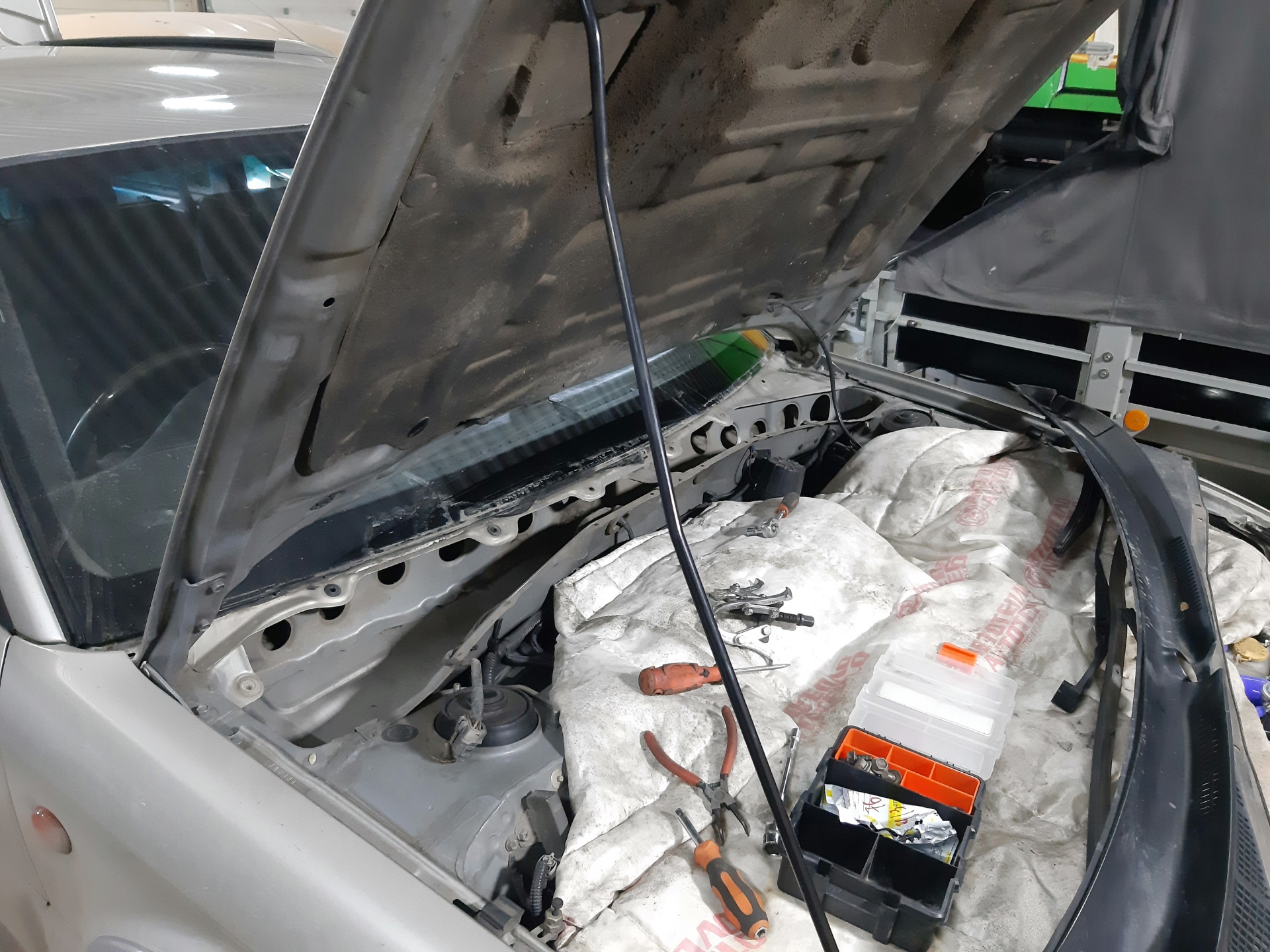

Ну, от нехрен делать решил сразу залезть. Конечно хотелось бы более оснавательно, с заменой щеток стеклоочистителей. Но пока даже на них денег нет, и к тому же их поменять 10 минут делов… по этому еду в гараж и разбираю машину.
Чтобы добраться до механизма необходимо снять поводки. Гайки на 14.
После этого собственно снять поводки с осей. Чаще всего они очень хорошо сидят. Есть даже спец съемники для таких дел. У меня же они слезли от руки (почему же?).

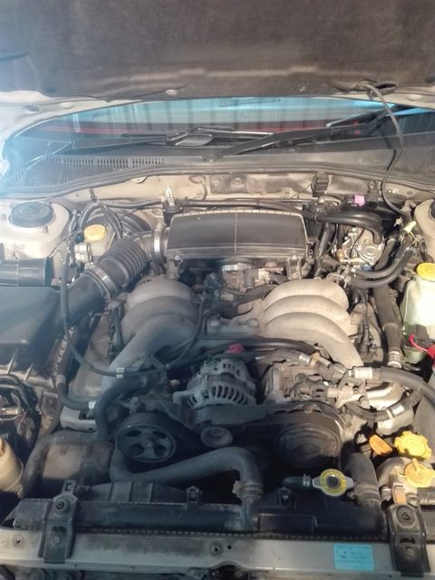

После того, как демонтировали поводки, необходимо снять пластик. У меня он держался только уплотнительной резинкой. Пистонов по краям небыло, надо бы купить.
После демонтажа пластика видим сам механизм. Снимаем фишку с моторчика, откручиваем два болта м6 в районе моторчика, и одну гайку на 10 в середине моторного щита.
Вынимаем весь механизм.

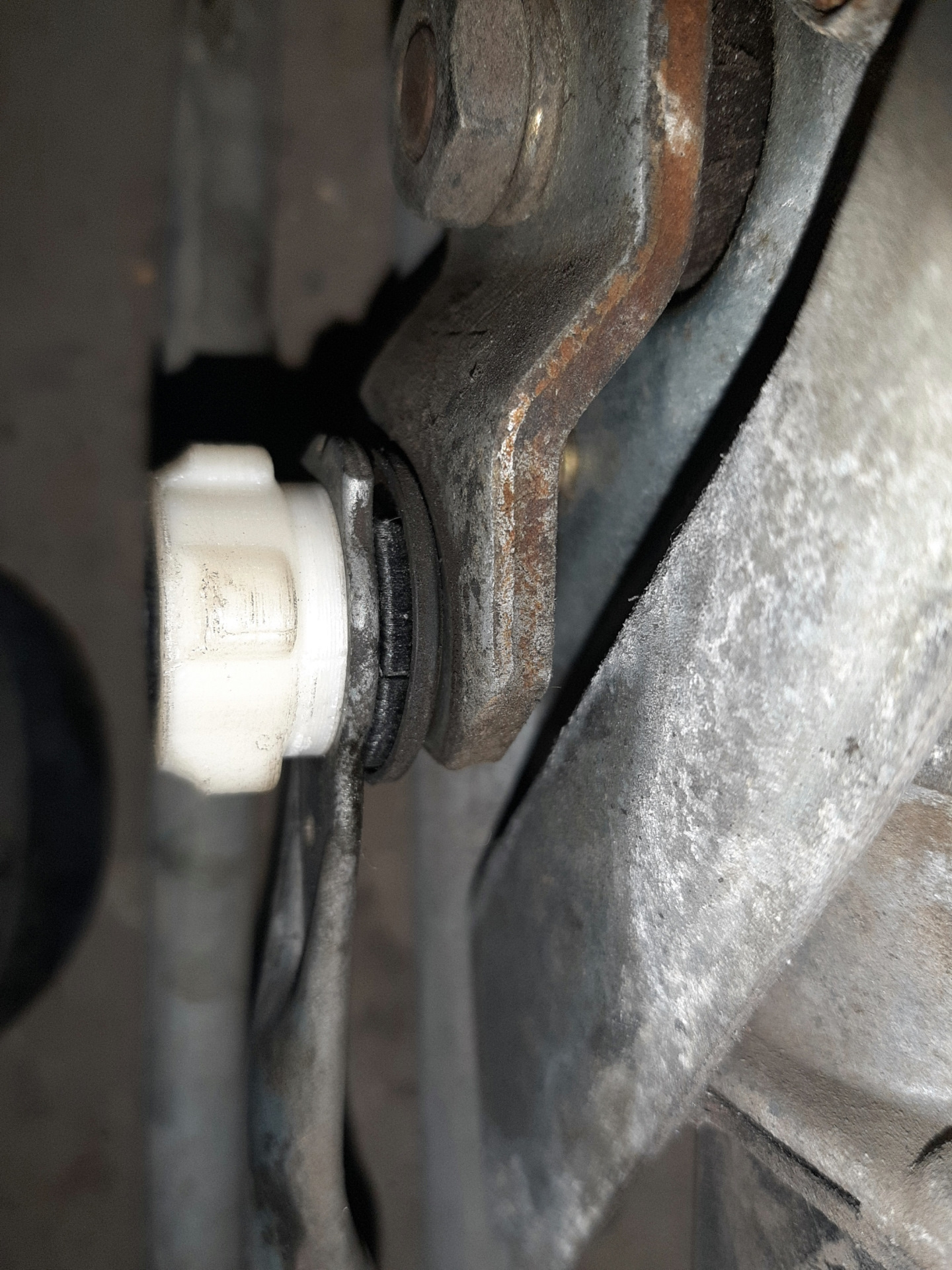

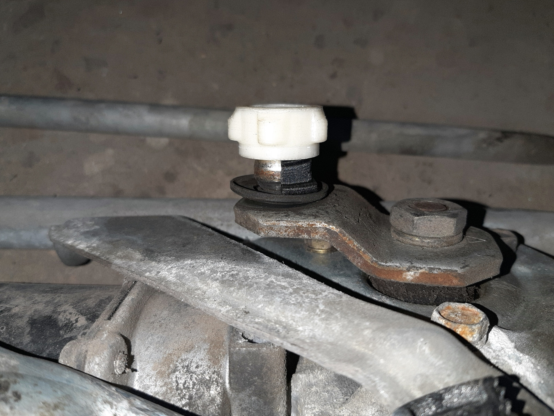

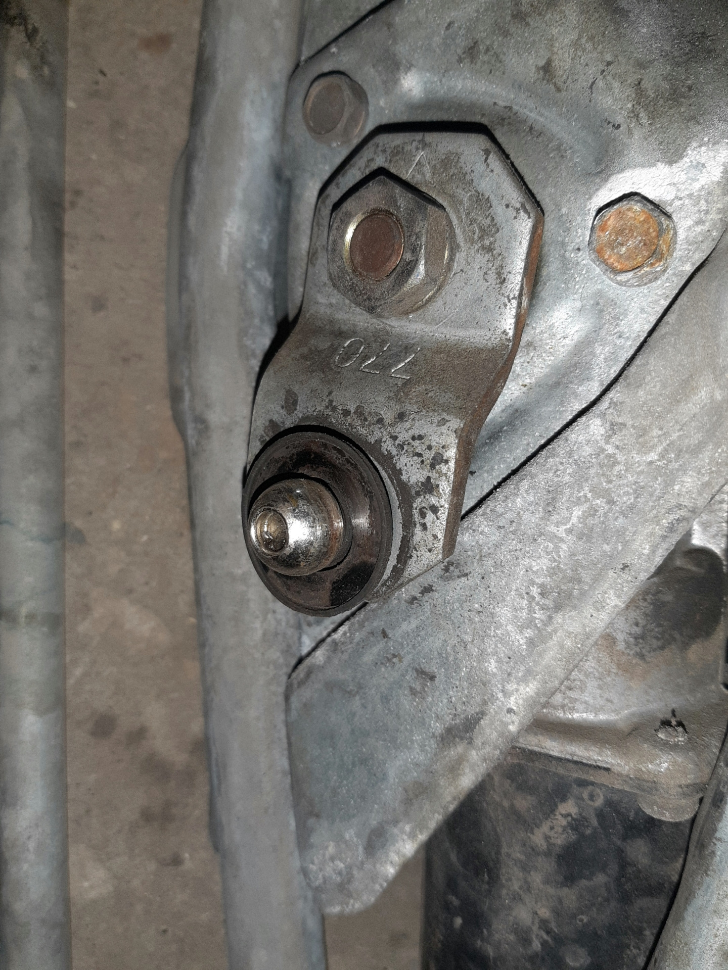

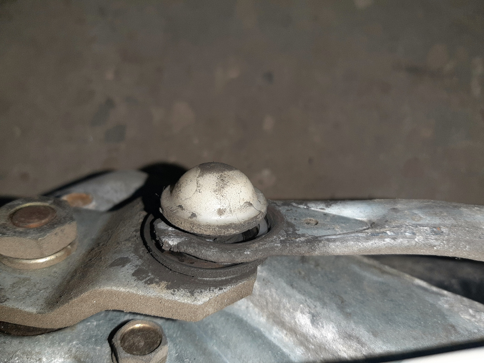

В моем случае, выработана была лишь одна шаровая. Вернее она была кончена. Полностью.
По информации собранной мной из статей других пользователей, я знал что чаще всего вырабатываются две шаровые из четырех. По этому я и купил два комплекта. А по факту мертва была лишь одна.

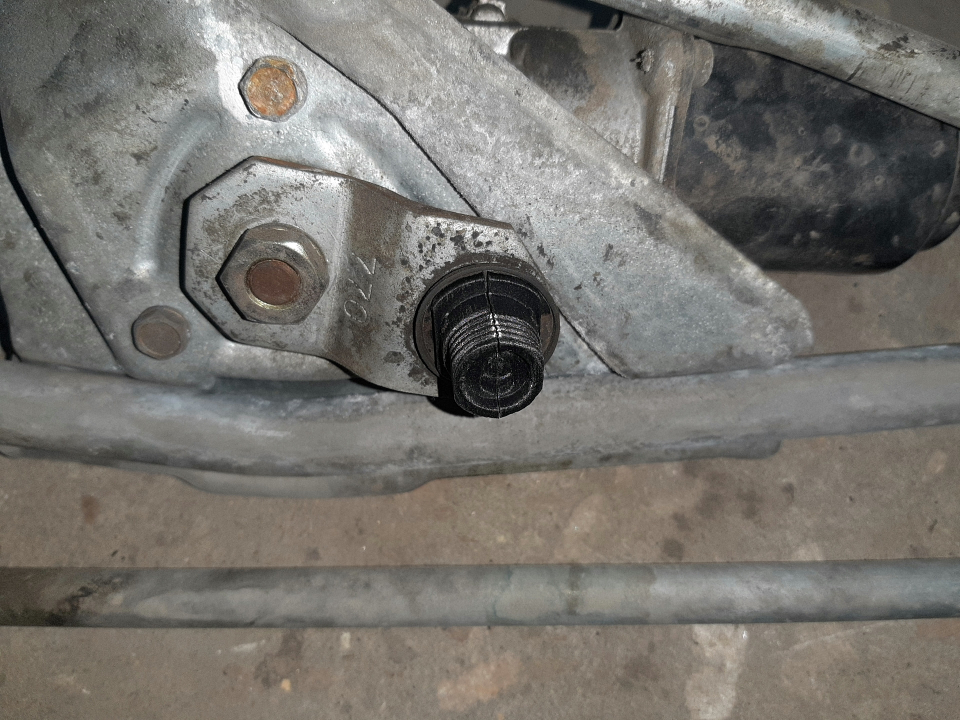

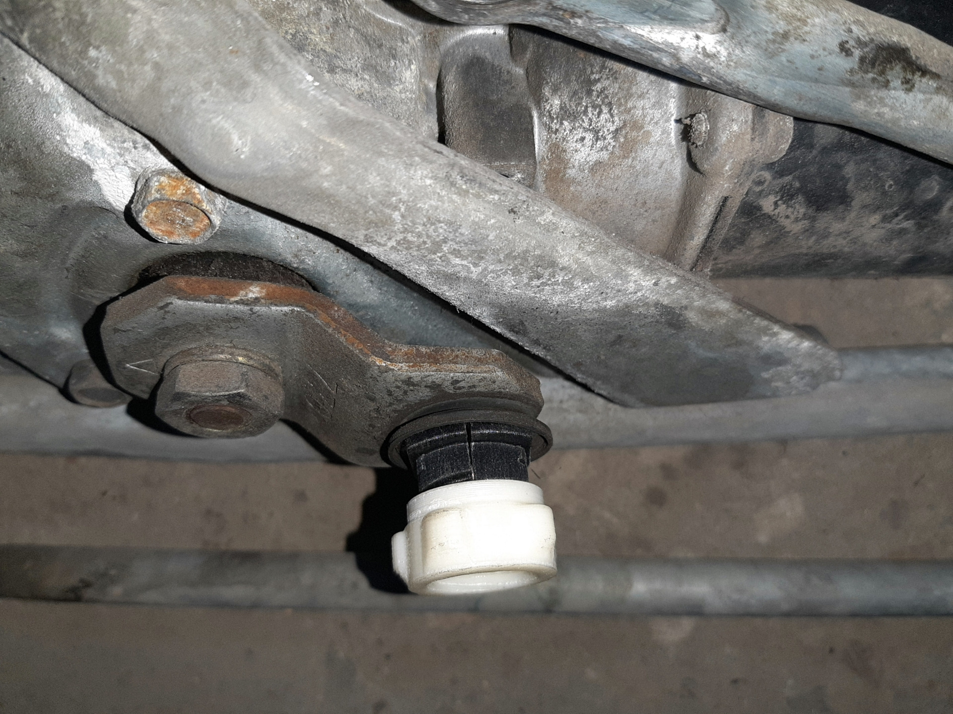

По замене ничего сложного нет. Уничтожаем остатки старой оправы шара, протераем и собираем все. На фото ясен прицип крепления комплекта.
Кстати говоря, футорка (я ее так назвал. Так которая черная на фото), на шар села просто идеально. Видимо во время проектировки размеры были сняты как надо.
Однако когда я начал надевать тягу на деталь- она не захотела садиться до конца. Этот вариант описан в инструкции. Там имеются 4 шпонки для центровки детали в тягах других моделей. Их можно срезать и они не будут мешать. Так я и сделал.
По инструкции, гайку нужно затягивать от руки. Я так и сделал. Обратно попробовал- не открутится точно. Шар оставлял сухим по рекомендации производителя.
