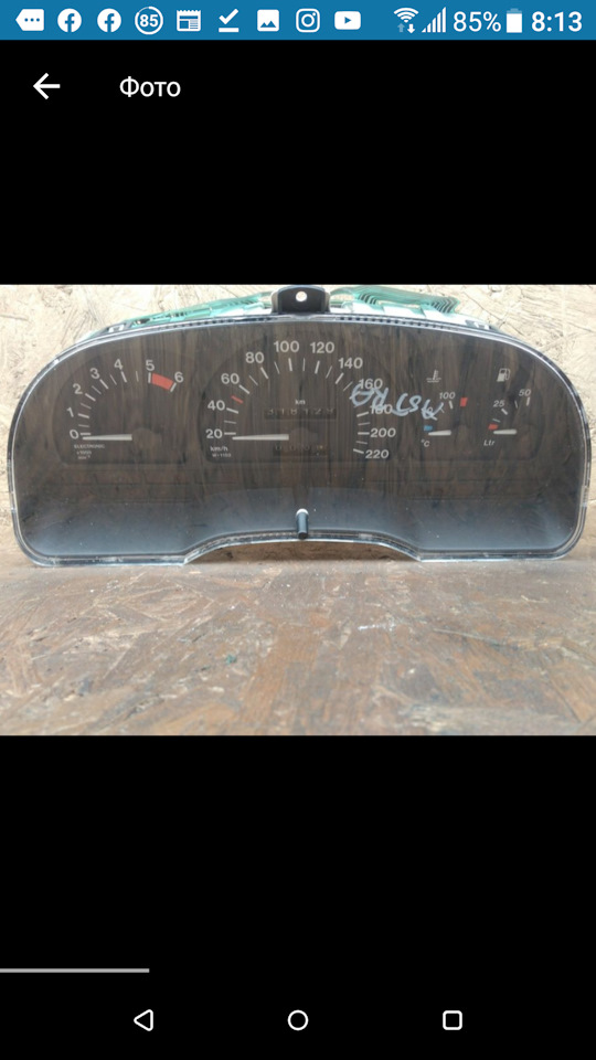

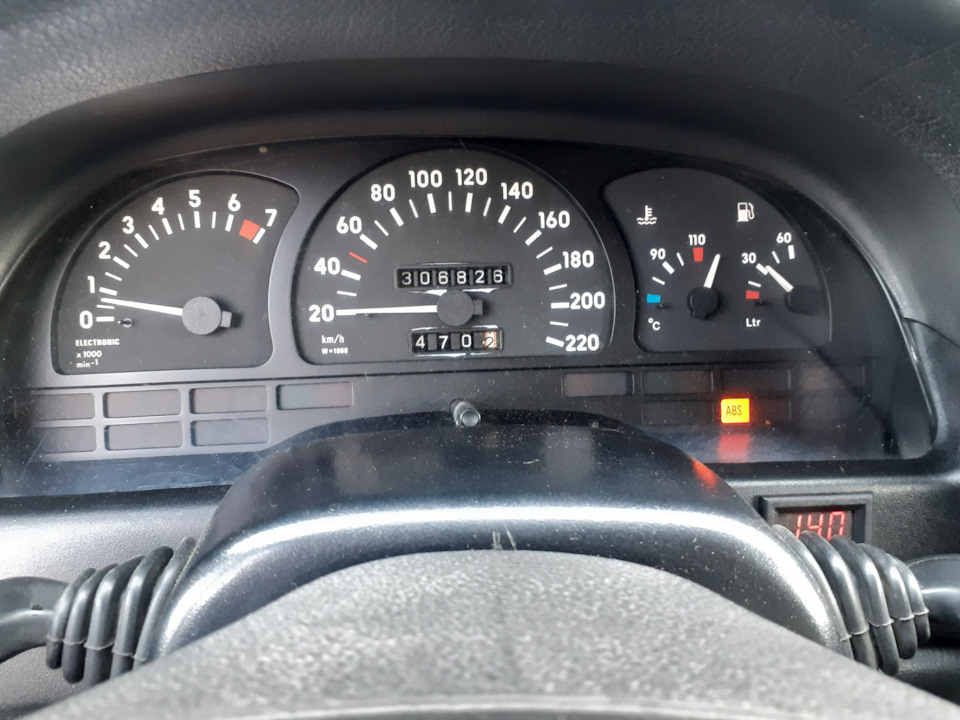

Т℃ включения карлсона должна быть 105 ℃ — то есть приблизительно на начале красной зоны, если умельцы до тебя не впихнули датчик от жиги или от фольца на 93-95-98°. Кроме того, при определении температуры не обращай внимания на цифры на ТВОЕЙ приборке- у тебя дорест приборка, и цифры на ней не верно расположены. По факту- там, где у тебя стрелка-первая белая риска, — это цифра 90 ℃, а там, где у тебя последняя белая риска- это соответствует 100 ℃ . У меня в последней записи в БЖ есть график зависимости сопротивления ДТ от температуры, вот по нему можешь проверить и ДТОЖ, и ДТ на приборку тестером, чтобы понимать, какая реальная температура мотора на данный момент. Если сам ДТ с грибком-который на приборку не исправен-его заменить, а тот, что в панели-просто снять стрелку, и поставить её правильно, учитывая показания тестера
Датчик включения вентилятора я сам пакупал и ставил, родной вектровский 95-105.и он включал его по приборке на 95°.эта приборка стояла на моей прошлой вектре 1994 г. А тут родная была с другими цифрами и сильно облезлая, поэтому и поменял на рест. Термостат я ставил на 92° начало открытия, по приборке по этой так и показывало.стрелка никогда не поднималась даже до белой риски 100°
Та не, ты не понял здесь всё правильно показывает, а на приборке цифры на тахо и спидометре другие дорест более жырные, по температуре такиеже были ) с ней всё нормально.
Это ты НЕ ПОНЯЛ! я ЗНАЮ, про что говорю. :) Просто возьми фото двух приборок- с градуировкой темп. 90-100 °, и с газировкой 90-110°, тогда поймёшь сам, о чём я говорю.(сразу же уточню, что сами датчики на моторе, и сами приборы в приборке — абсолютно одинаковые на доресте и на ресте- я в своё время это проверял, поэтому и утверждаю) Даже где-то на компе было фото двух шкал одна около другой для наглядности, но сейчас компа нет под рукой, чтобы эту фотку вытащить и опубликовать
Тогда просто поверь на слово человеку, который этим в своё время заморочился со всеми измерениями На фото- это как раз 95℃ на термостате. Сравни со своими цифрами, и со своим положением стрелки.
Это обыкновенная вектра А рест. Точно такая же, но с градуировкой бенза на 50 л с Астры Ф, но там другой ДС, в остальном полностью идентичные и взаимозаменяемые.
У меня тоже по цифрам и по факту не пляшет, датчик поменял, всеравно. А как стрелку переставить правильно? Что то я совсем не понял
Правильно и дёшево- напечатать правильную шкалу. Чуть дороже и дольше- найти рестайловые шкалы и поменять, причём менять нужно все-дорест и рест немного отличаются формой цифр. Ещё дороже, если напрягает — поставить рестайловую приборку . И вообще очень дёшево- запомнить, где должна находиться цифра 90- это первая снизу белая риска. Последняя белая риска- это 100℃, а красная зона начинается на 105℃ и с этим жить дальше, только для успокоения совести померять сопротивление ДТ на приборку При t=20℃ и при полностью прогретом моторе, и убедиться, что он нормальный.
И если стрелку переставить, когда выключишь зажигание, стрелка полностью ляжет, а то может опустится до первой риски и все?
Так я ж именно об этом и говорю, что тут принт не верный-цифры не на месте стоят
Просто для себя сделай измерения, чтобы тебя эти цифры не сбивали.

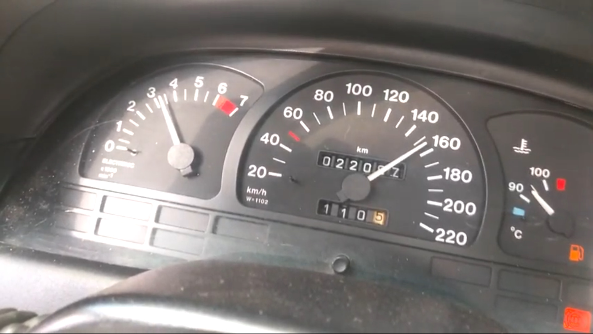

Это ты НЕ ПОНЯЛ!
Не хочу в эти дебри лезть.эта приборка и показания датчиков по приборке меня устраивают
У меня термостат 92-107.такую приборку первый раз вижу.это с астра ж
