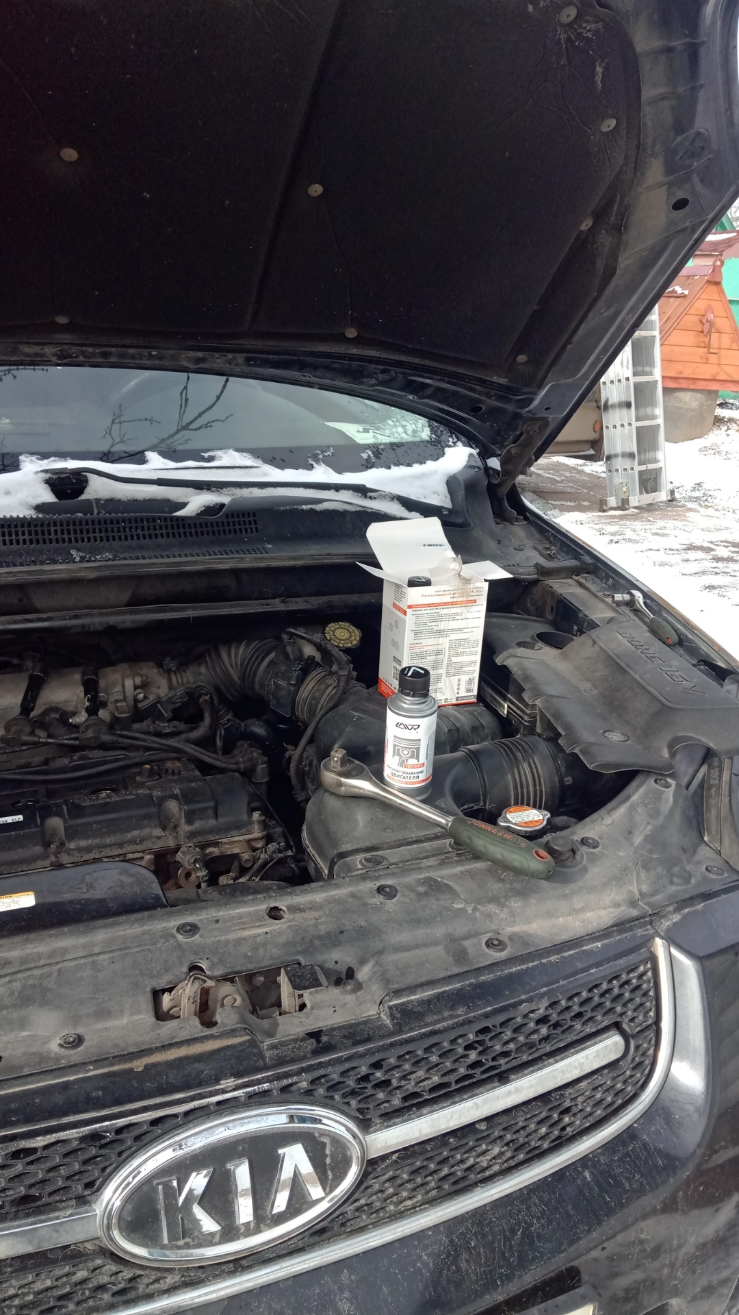

Подошло время замены масла. Вчера не успел из-за ремонта стартера, а масло менять пора. Ещё и погода… Утром -5. Пришлось все равно, никуда не денешься. Расстелил отданный мне вчера ravenblack

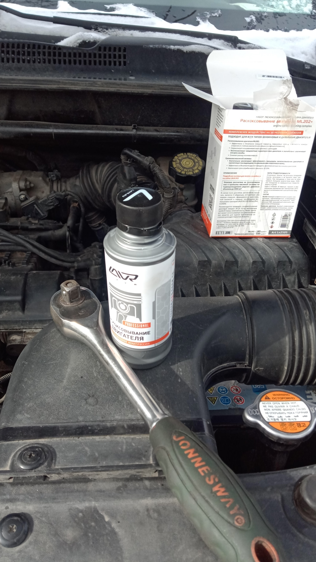

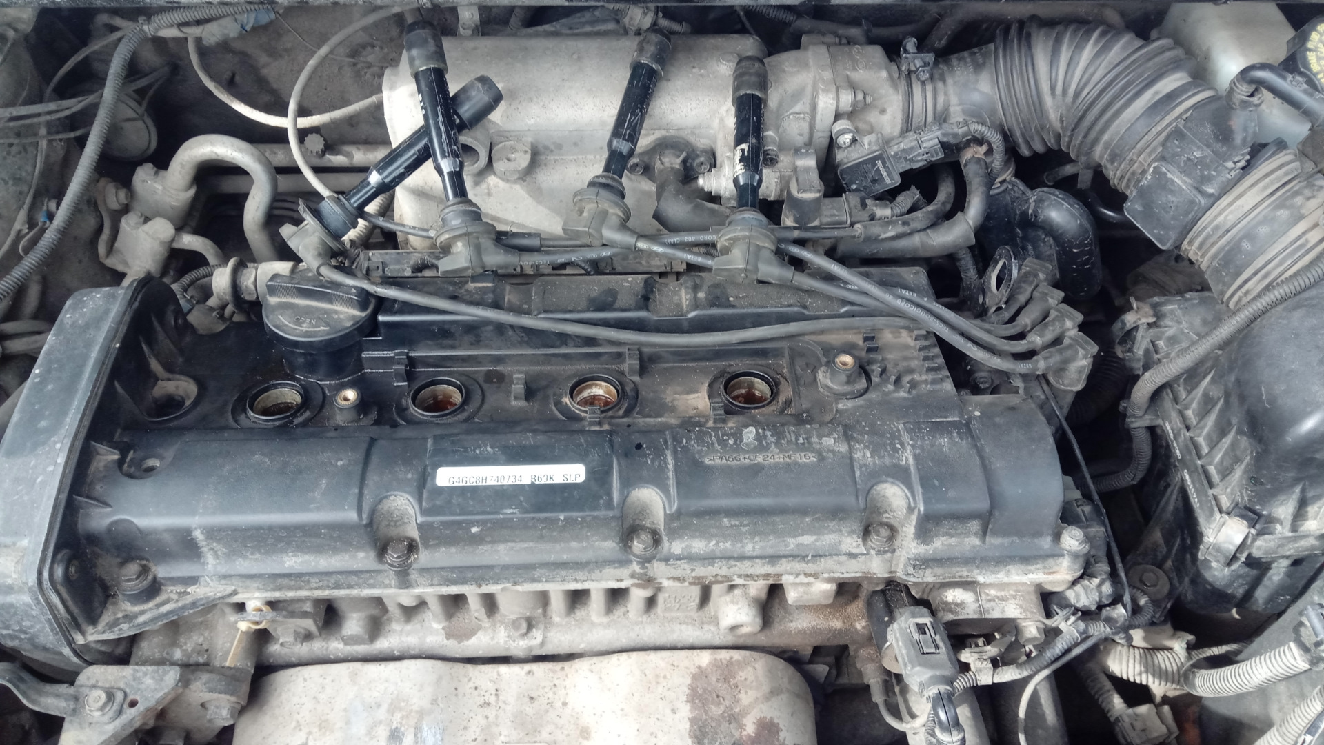

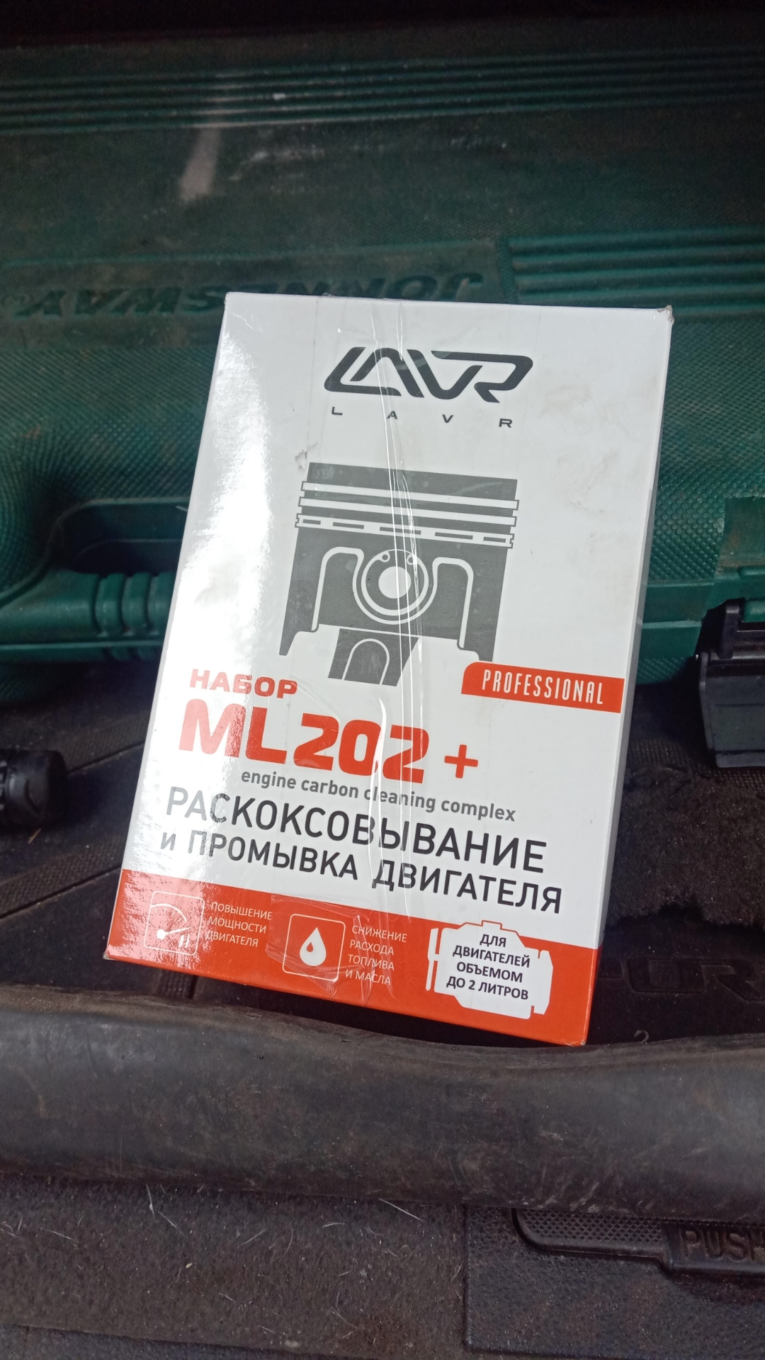

накидку (кстати очень комфортно и не холодно. Большое спасибо за такой подгон. Во время оказалось) и начал ковыряться. Решил раскоксовать за одно двигатель. Залил раскоксовку, выждал 1,5 часа.
Запчасти на фото: LN2505

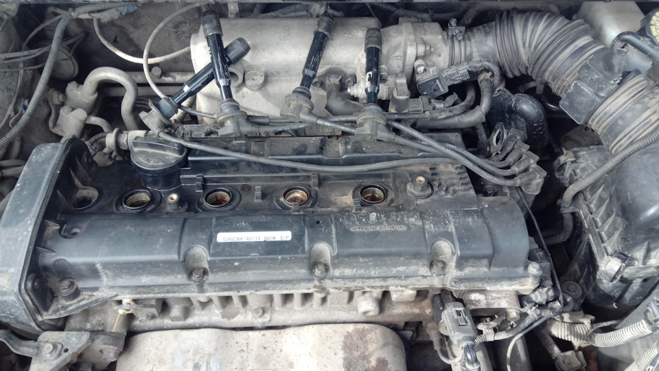

Слил.
Залил промывки в масло и прогнал 20 минут.

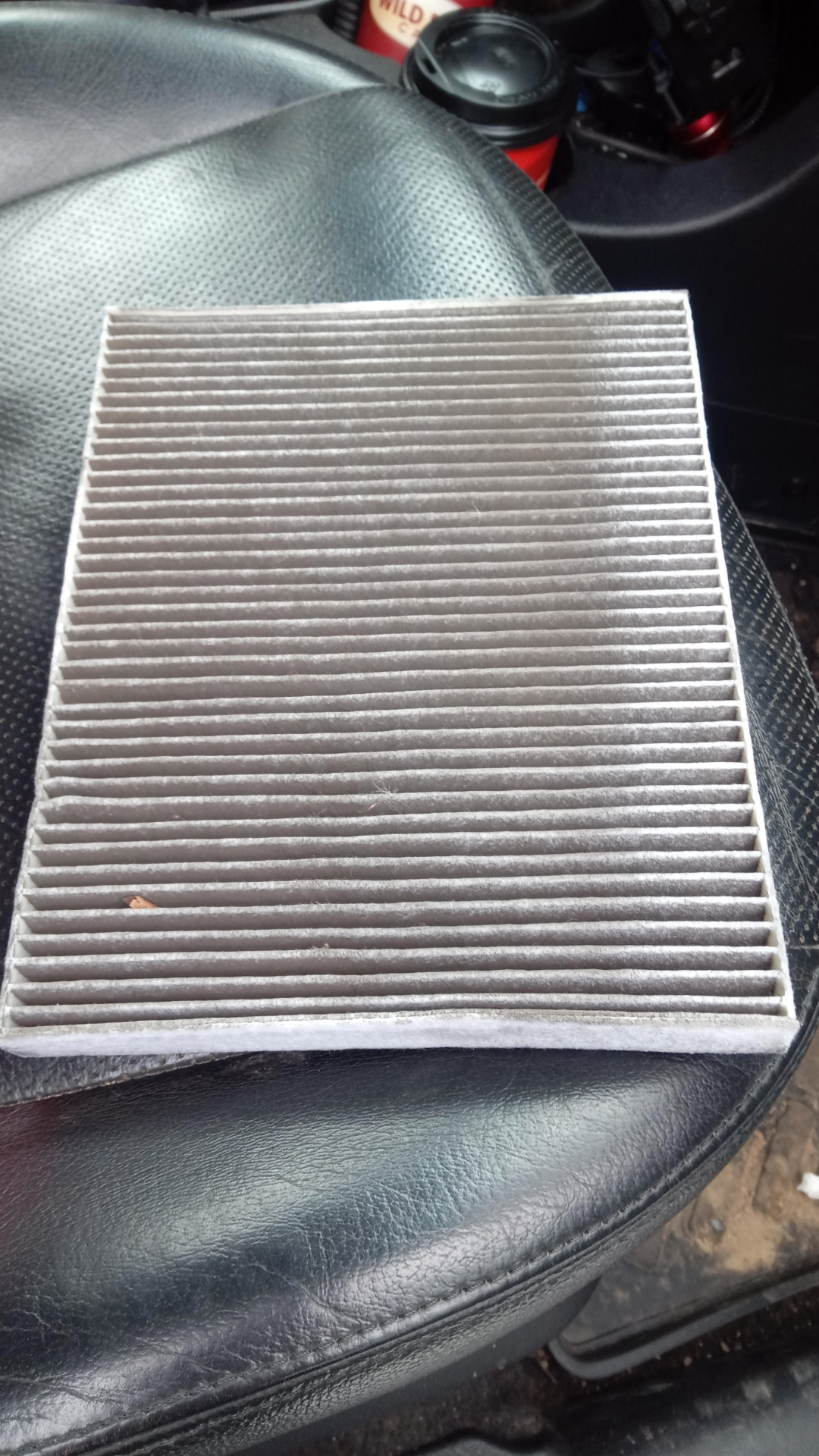

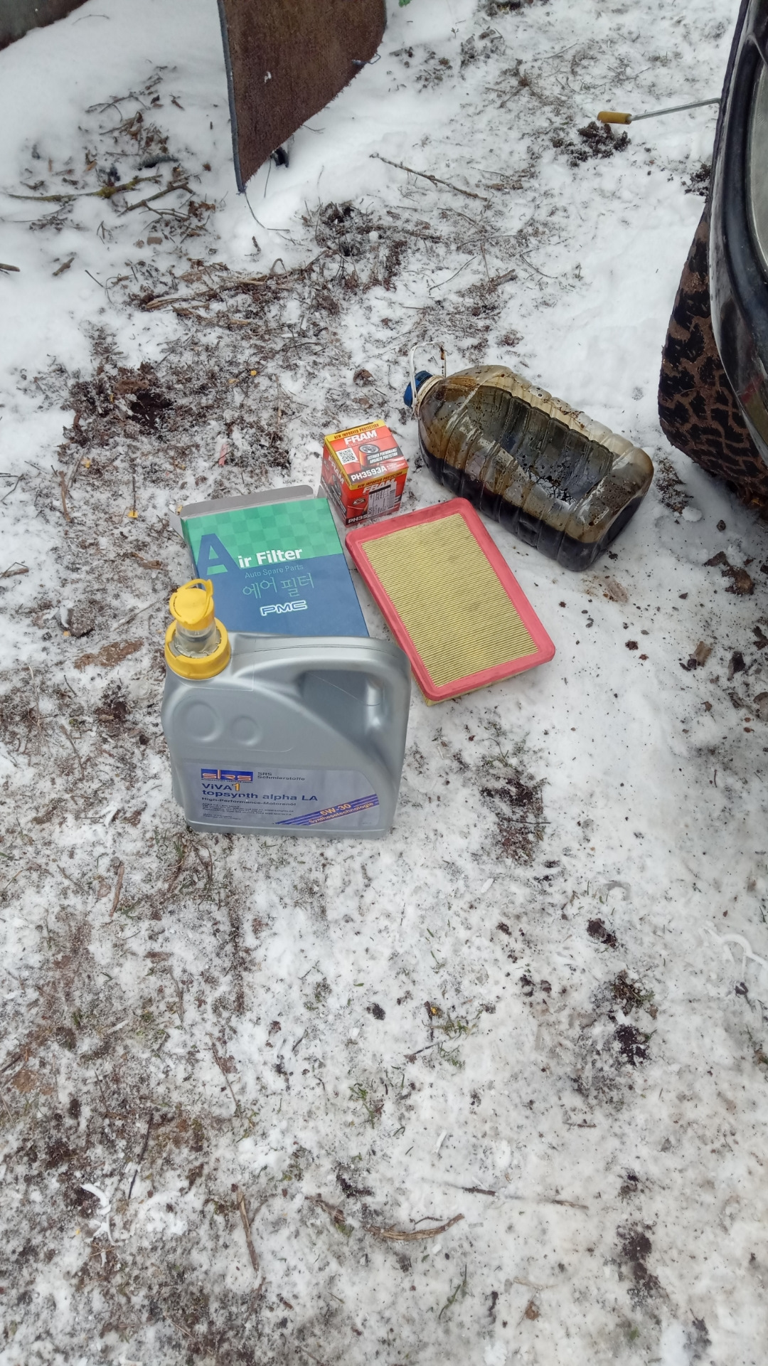

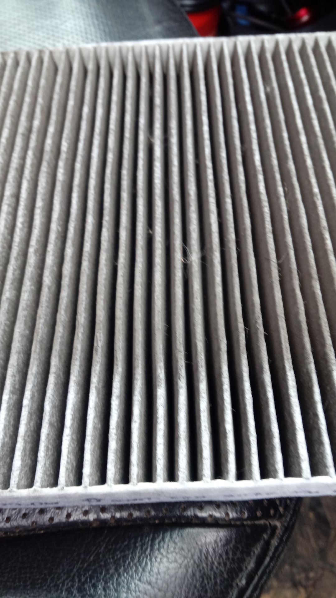

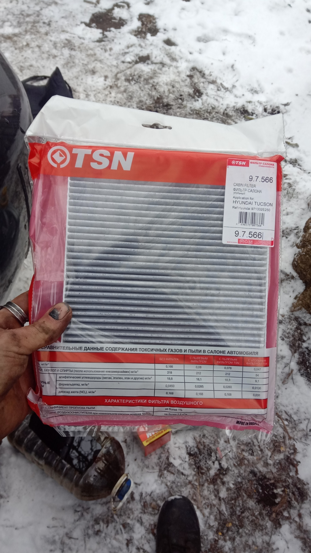

Слил. Заменил фильтры: масляный, воздушный и салонный.
Запчасти на фото: 971332E250, FA308

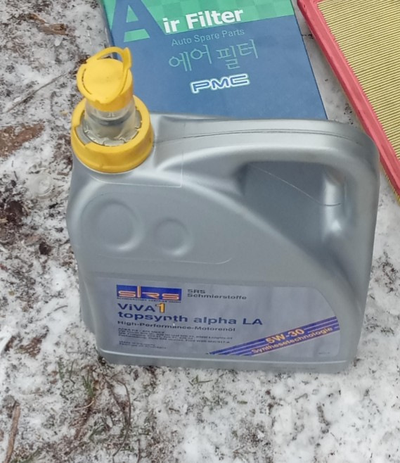

Залил масло и все готово.
2 часа работы и можно ездить
