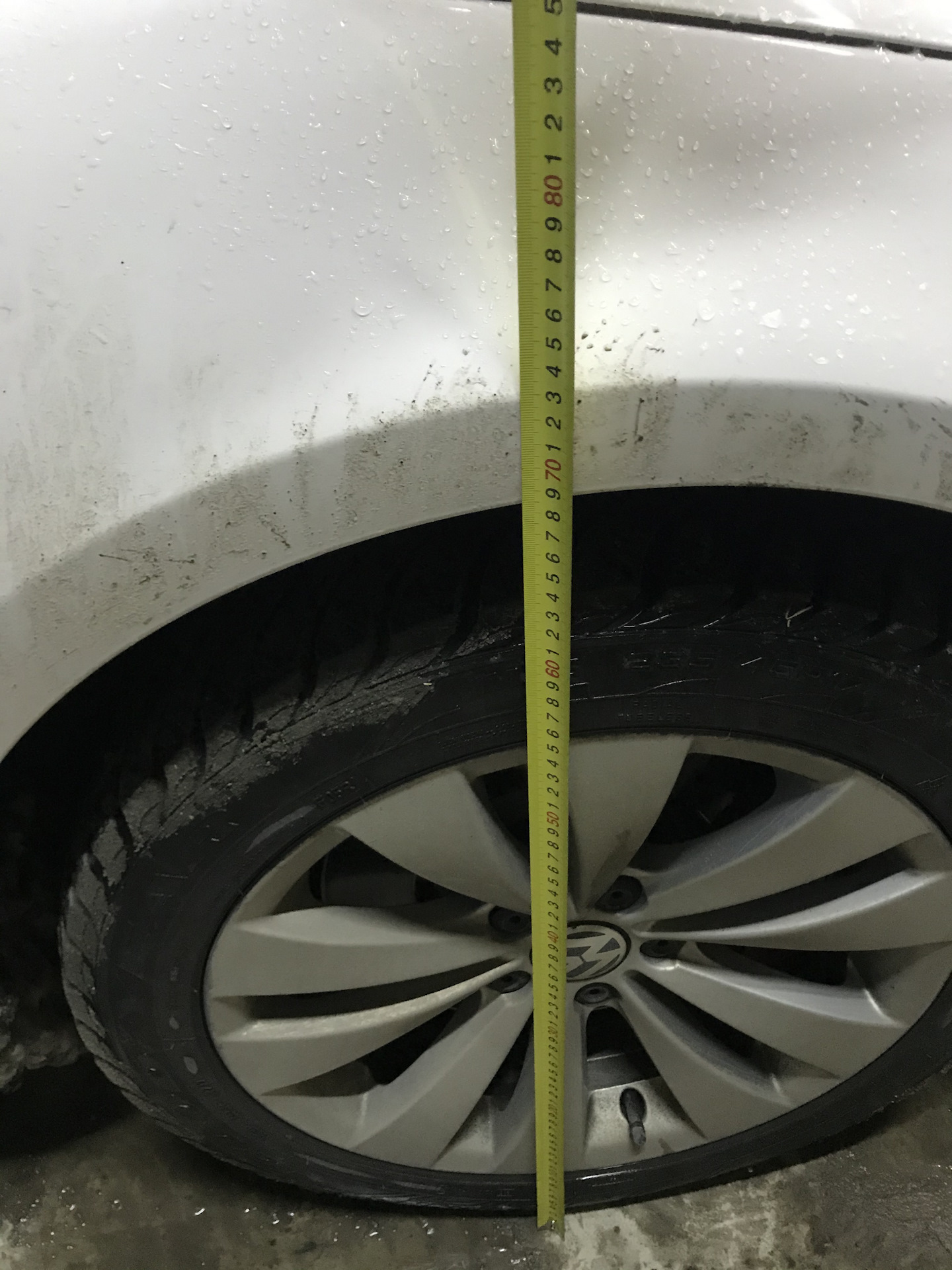

Сделал изначально замеры (ДО)

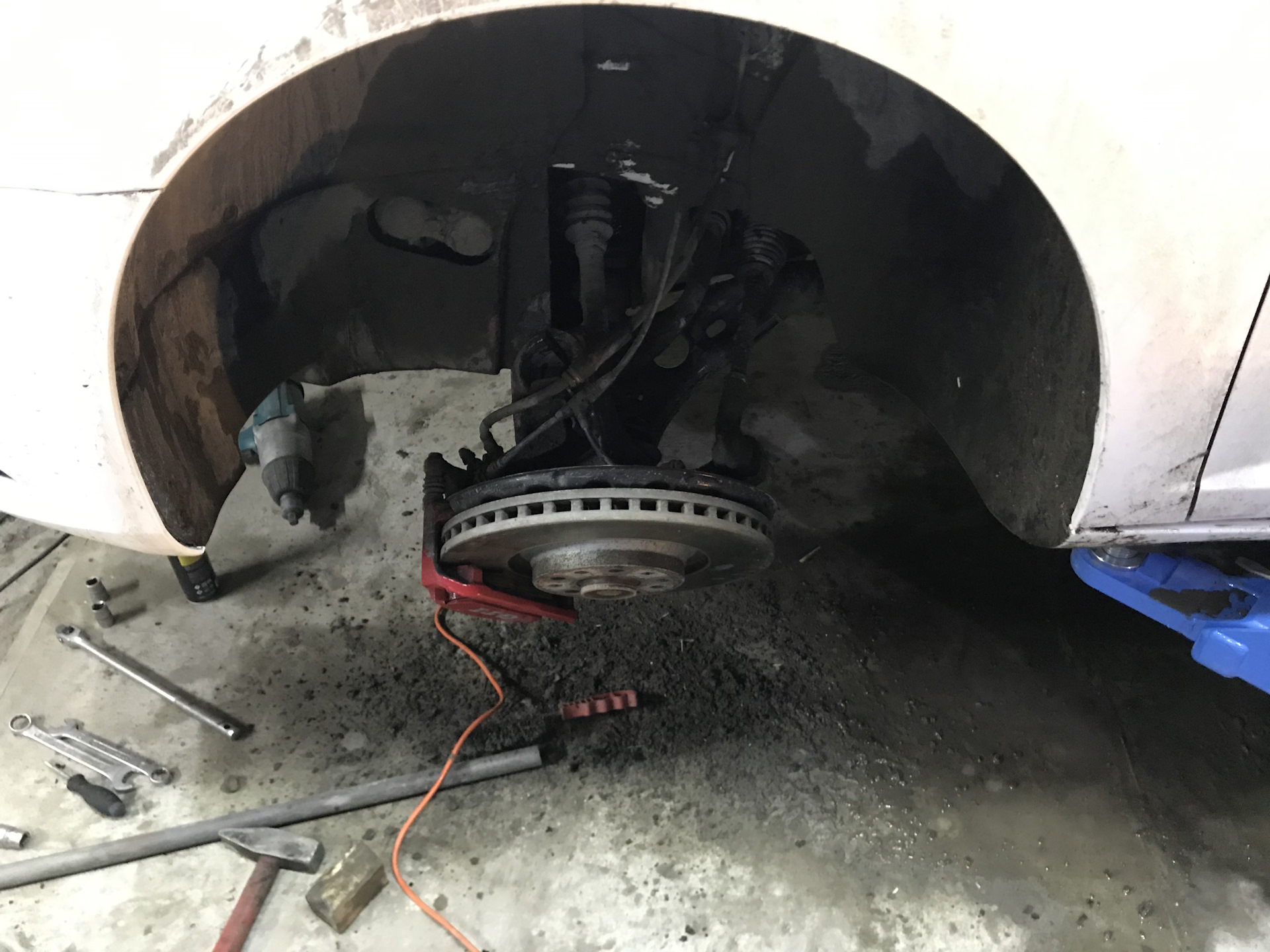

Начали мы работы с передней части. Каких либо подводных камней не обнаружили, все открутилось, снялось без особых усилий.

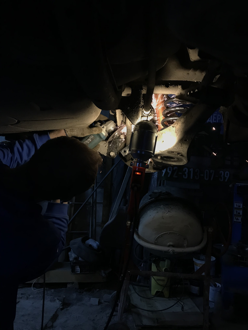

А вот с задней частью был геморой, а точнее со снятием пыльника аморта и стойками стабилизаторов.
Новые пыльники я не покупал, и при откручивании гайки аморта, обломился стопор или как его там звать… Пришлось пилить шток.
Далее собрали новые аморты. Почитав Д2 за ранее обрезал отбойники примерно на 1см.
Оставалось заменить стойку стабилизатора и тут ска… пришла жопа. Открутив гайки, нижняя часть стаба вышла, а вот верхняя прикипела на мертво… Выбивали, резали и вспоминали всех святых…
Написав dmitry138 и скинув фото происходящего, Дима посоветовал греть, остужать палец и выбивать его. Перекурив, попив кофе, пошли далее танцевать) При этом взяли по мощней инструмент) После прогрева/остывания пару раз, палец по тихоньку пошел.
Со второй стороны, с стабом все повторилось один в один… Благо все было сделано и установлено

Ах, да. После того как опустили машину с подъемника, сразу замерил посадку. По передним колесам машина села на 1,8, зад вообще не сел) Но не много проехал и машинка просела, но новые замеры пока не сделал.

Чтобы с задними стойками стабилизатора не было проблем при демонтаже, надо о крутить сам стабилизатор, ибо эти маленькие твари сидят там под жутким натяжением. И дополню ещё что зря медной смазкой брызгаешь прилегающую поверхность тормозного диска к колесному, алюминиевый диск вступает В реакцию с медной смазкой защитный слой его испаряется и диск начинает ржаветь (белые пятна и цвет диска отличается) эта коррозия влияет на прочность, на дальнейшую коррозию так как защитного слоя нет и конечно же прочность
Спасибо за инфу. Медно-графитовой смазкой набрызгал впервые. А стойки стабилизатора, полностью были откручены и болтались на верхних пальцах. Может просто за 7 лет ни разу они не менялись и время сделало своё дело?)
Возможно, но стойки надо откручивать все что со стабом, это на будущее)
Ок, но тут поверь, дело было в окисле данного пальца. С первым вообще нахрен все срезали и ничего не мешало его выбивать. Сидели они оооочень хорошо.
