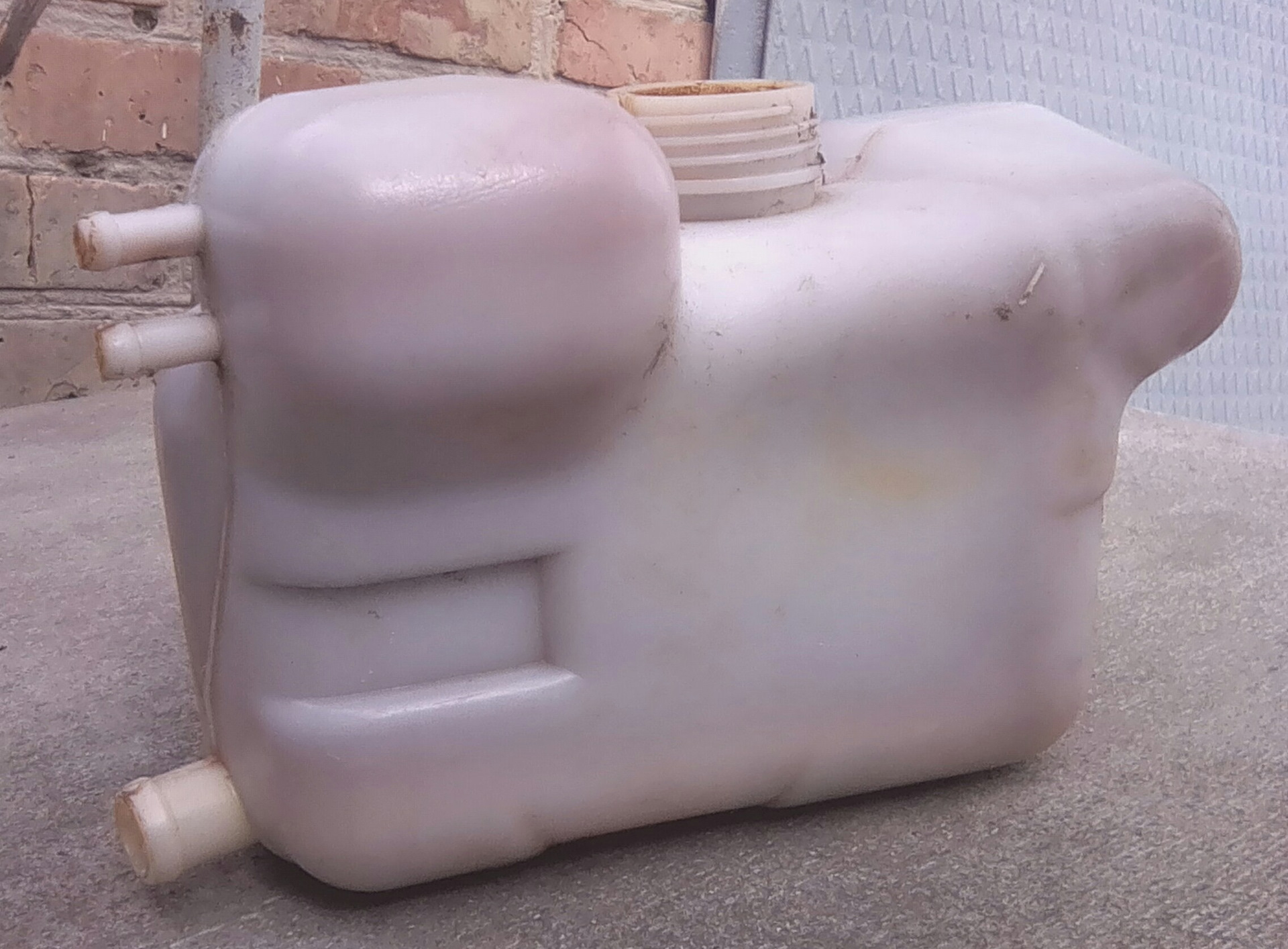

Рано утром перед работой заехал на заправку. Когда шёл назад к машинке — увидел под ней небольшую лужицу. Явно моя. Поднимаю капот — расш. бачок пустой и потёки охлаждающей жидкости (ОЖ). Опять бачок прохудился! Купил новый и 5 л.ОЖ в канистре.
Когда снял старый бачок то видно что треснул по шву внизу и следы потёртости.
На этот раз снизу и по бокам проложил пористую резину.
Подсоединил нижний шланг, а верхний (обратка) вставил в 2-х литровую пэт-бутылку.
Завёл двигатель, в бутылку полилась желтоватая жидкость. Слил таким образом 2 л. старой ОЖ.
Подсоединил шланг обратки к бачку, долил свежей ОЖ (зелёной G11).
Крышку-клапан бачка дома промыл горячей водой, проверил на работоспособность. Клапан сработал под давлением 1,1 кг. Нормально.

Я под бачок вырезал и положил пенопласт 30 мм. Стал воздух лучше выходить, и бачок о металл не трется.

У меня машине в апреле будет 16 лет, стоит второй бачёк типа родного.
