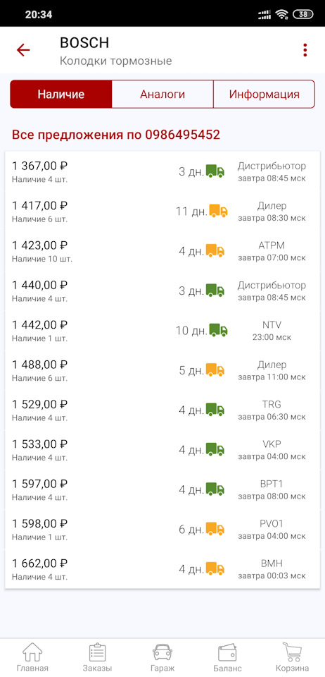

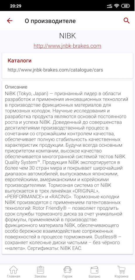

Эти стойки лучше заводских? И почему колодки Bosch?
Должны быть лучше судя по отзывам людей о этих стойках. Про них можно почитать и посмотреть обзоры в ютубе и на официальном сайте DEMFI. Эти стойке применяют в автоспорте. Думаю что на гражданской линейки они будут хороши.рассчитываю на показатель соотношения цена-качество. Решил попробовать, ещё рано пока судить хорошие или нет, так как проехал на них всего 13000км — как отрабатывают пока устраивает. Если не хотите экспериментов, то лучшее на сегодня на рынке это:
Sachs, BOGE, Bilstein, Monroe. Из отечественного знаменитые SS20. Из своего личного опыта как на своих авто, так и на клиентских KYB — испортились и ходят мало (возможно мне попадалась не кондиция, но статистика — вещь упрямая, мои наблюдения и жалобы клиентов отталкнули работать с этим бредом и фирмой. Резинки всякие типа пыльники-отбойники можно брать)
Касаемо колодок хорошее качество и проверенные временем:
Brembo, Girling, hella pagid, textar, TRW, GALFER, zimmermann, ATE, из бюджетки пробовал Hi-Q, NIBK (фиолетовые) Китай — у кого как ходят, мне не очень.
BOSCH тоже решил попробовать цена среди перечисленного средняя — пока все устраивает

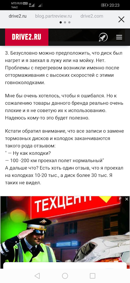

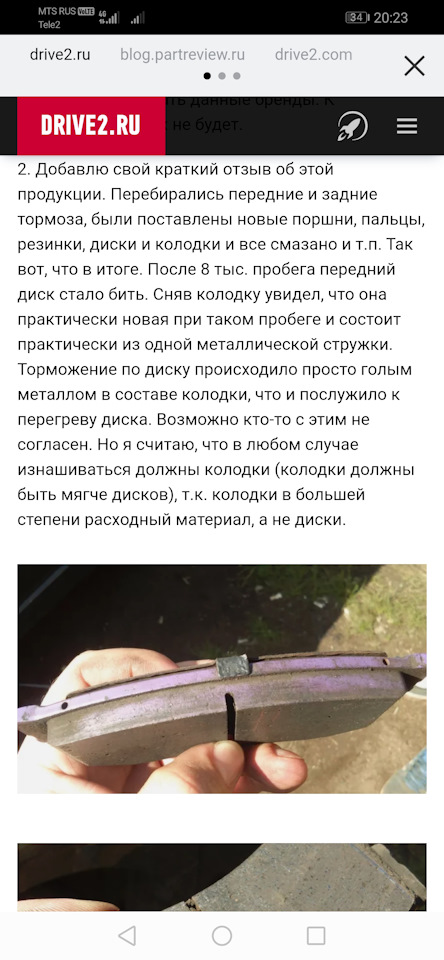

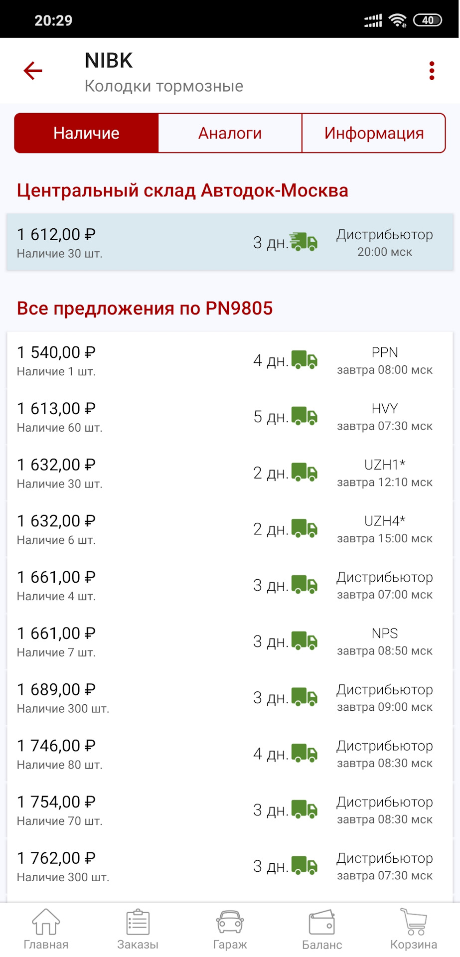

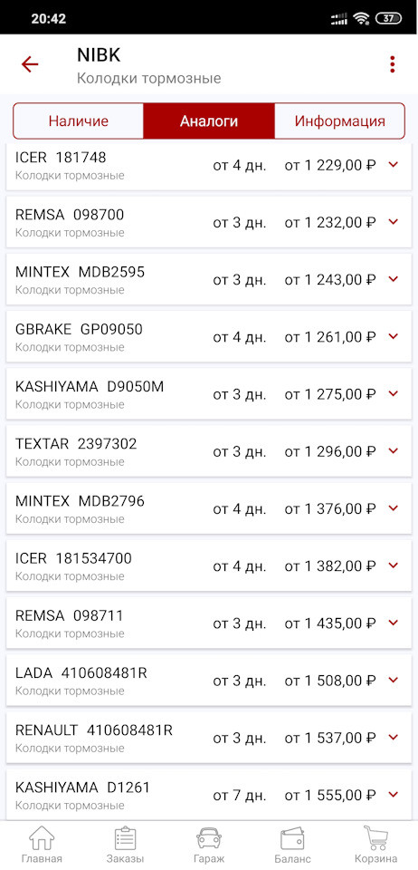

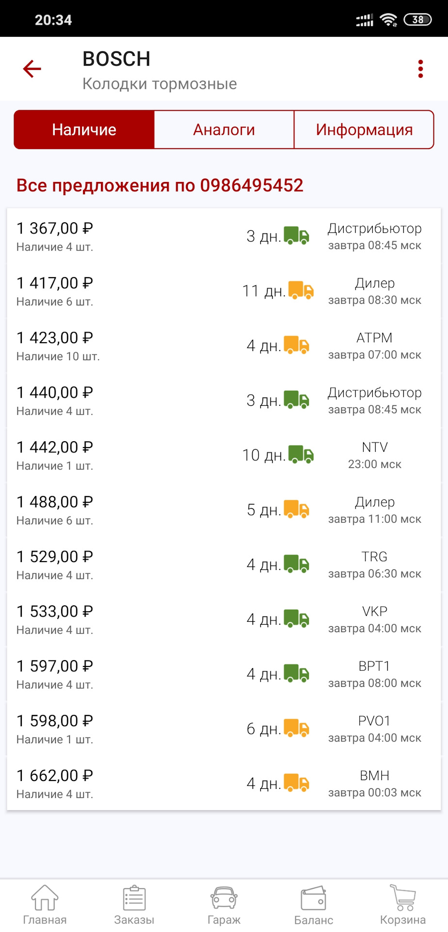

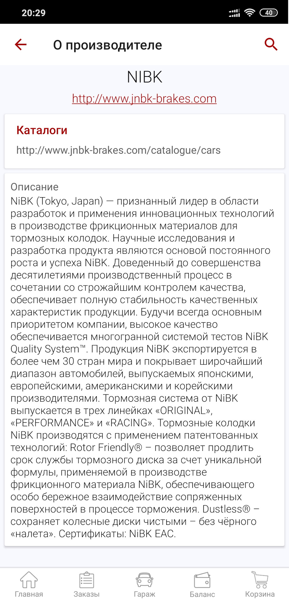

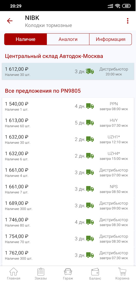

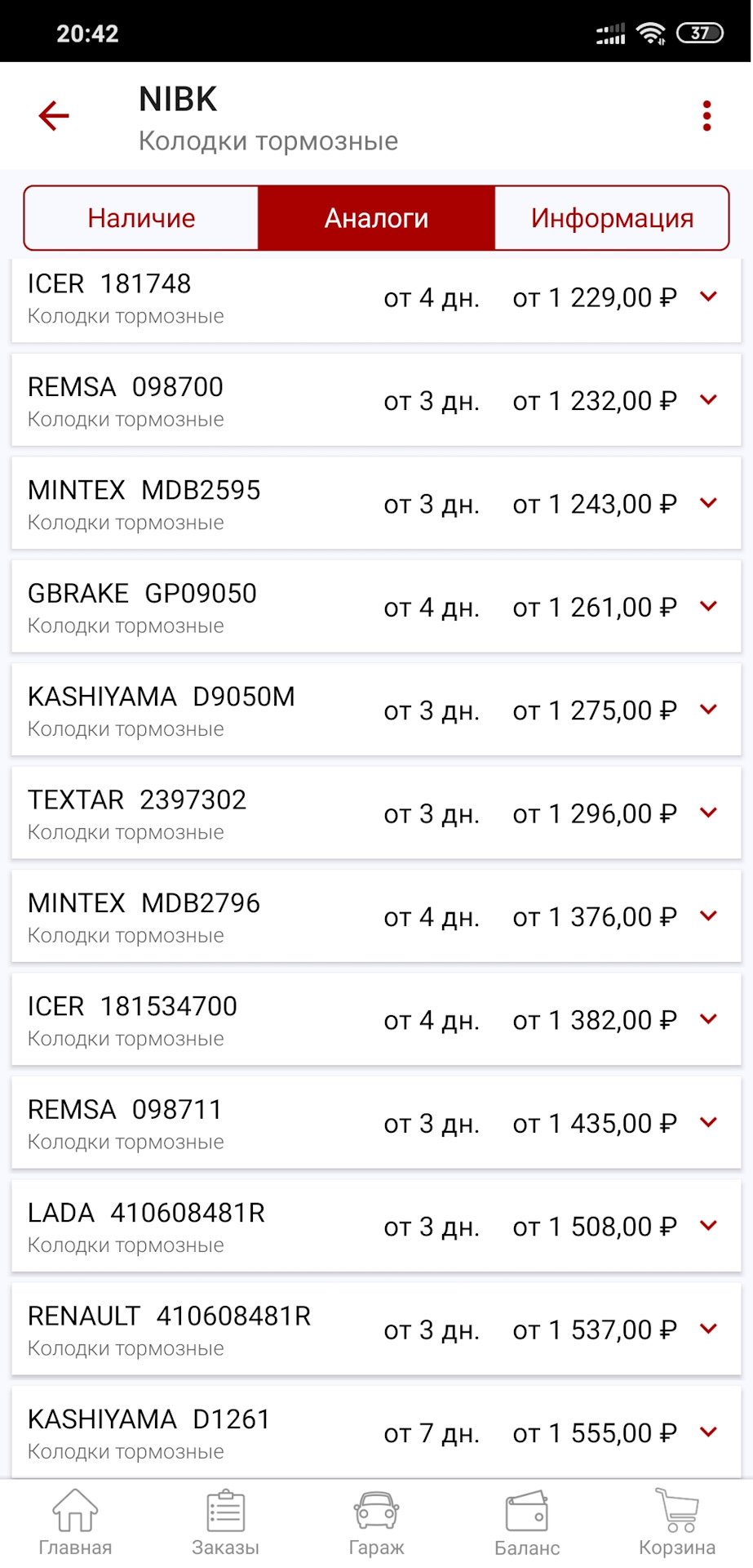

А с каких пор у нас NIBK стали Китай? Да и я бы не сказал, что они бюджетные, просто средней категории, даже бош дешевле, ближе к hi-q. (1-ый скрин — цена бош, 2-ой скрин — цена нибк, 3-ий скрин — цена аналогов для примера (к сожалению не могу приложить длинный скрин), 4-ый скрин — инфа по производителю NIBK).

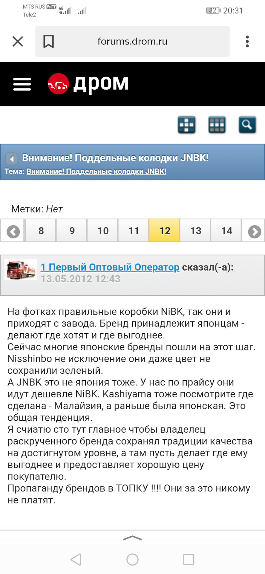

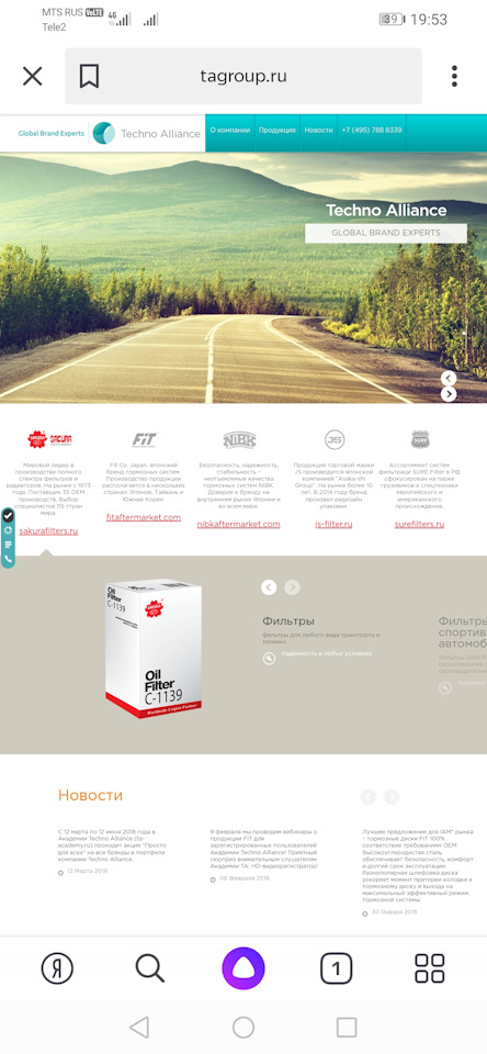

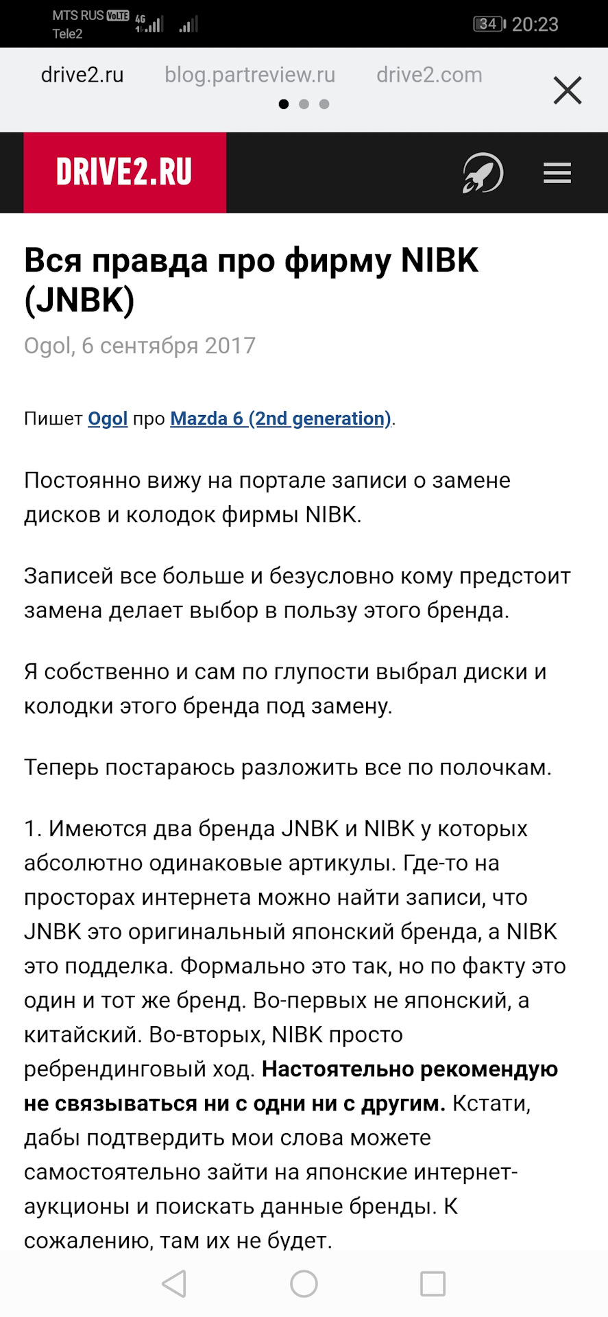

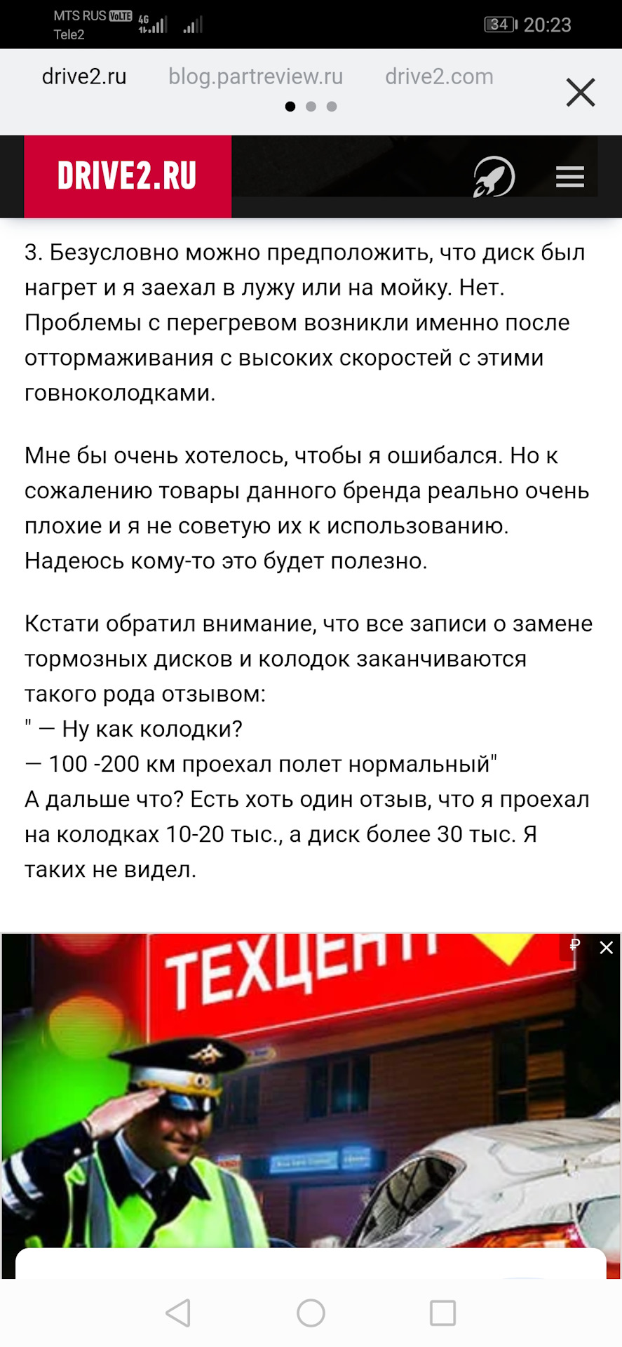

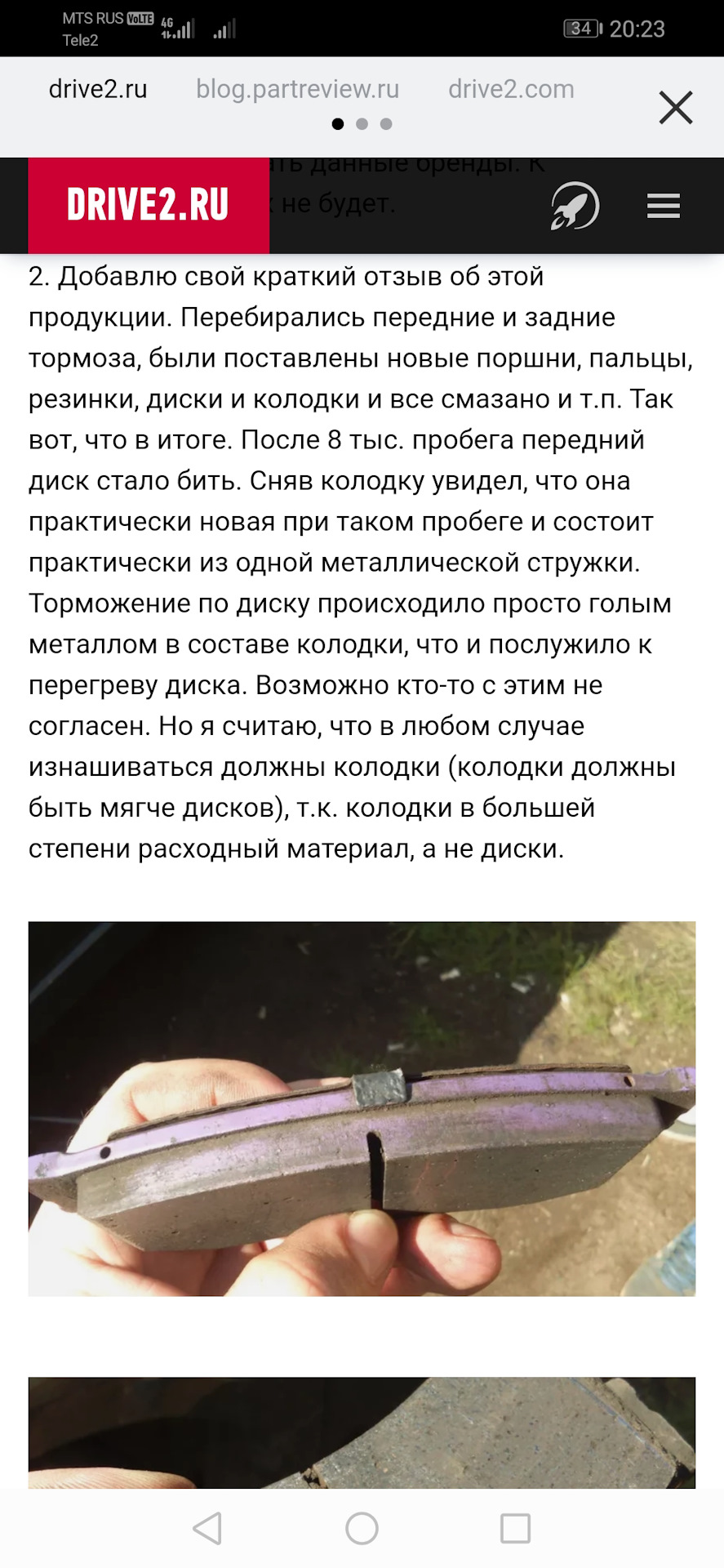

А, я и не говорил, что NIBK это бюджетные колодки, бюджетными я обозначил Hi-Q.
Бренд NIBK, когда заходил на рынок, как чисто японский бренд — был хорошего качества. На данный момент бренд NIBK продан и принадлежит шляпе под названием Техно альянс.
Туда входит и асакаши и сакура и фит (дешовая линейка нивк) и НДТ — вот полюбуйтесь tagroup.ru. Скрин прилагаю.
А Техно Альянс это далеко не Япония. Соответственно качество уже не то — это 100% факт.
Ну, а насчёт Китая, Индонезии и Малайзии — качество оставляет желать лучшего. Поэтому я не делаю между ними принципиальных различийй и обозначаю это как "Китай".
Хотя, к примеру те же фильтры Сакура неплохие.
А вот, NIBK для внутреннего рынка Японии хороши и настоящие, а тот NIBK который лежит у нас в России на складах, к сожалению, приезжает не из Японии, поэтому NIBK и иже с ними — это полная "шляпа".

Пусть даже так, все делают в Китае практически, вопрос в качестве. Поискав в интернете может так же найти и положительные отзывы, так и отрицательные + ко всему подделки, от которых никто не застрахован.
