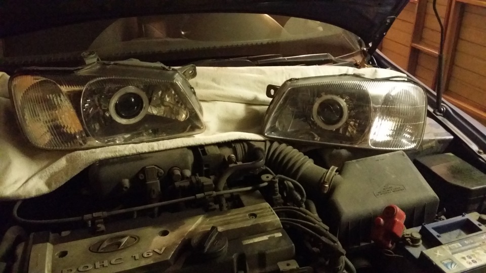

И так наконецто решился на установку ксенона. Был куплен компелект би линз и драйвера. Все это благопулучно лежало до удобного случая)))
И он настал), придя домой после работы, я решил не тратить время на сон и отправился в гараж. Устанрвка прошла успешно правда не без сюрпризов.
Была проблема со штангой регулировки угла пнаклона фары. Крепление проварачивалось в пасадочном месте. Думаю щас сниму и посажу на термо клей чтоб не повадно было. Но не все так просто как оказалось… в результате не расчитал усиле и сломал отрожатель пополома))) проматерился про себя… думаю что делать… щас спаяю! Подумал я и достал 100 ватный паяльник которым паял бампер… но увы отражетель изготовлен из термо пластика и на плавку не поддается, ладно фигня. Посадим на термоклей… место скола зачистил, обезжирил, нанес клей на две половинки… затем нагрел их на фене чтоб лучше адгезия была и соединил. подождал пока остынет и все… констручция держится… дальше все без эксцесов прошло. Собрал поставил уехал.
Когда выехал аж испугался ну очень светло стало. По другому чуствуются находящиеся с боков. раньше там они не освещались а теперь их очень хороше видно. Результатом доволен… теперь на очереди установка омывателя фар и закатка в антигравийную пленку.

Головной свет у акцента совсем не айс.
Не самый плохой, но и не самый лучший :(
ссылочку на линзы, 3' ?
Чесно не помню, вроде morimoto 2.5
Отражатель обычно красят черным матовым чтоб засветила не было. А термоклей от использования ксенона может расплавиться и конструкция порушиться.
Отражетели потом перекрашу. В тот момент краски под рукой не оказалось. По поводу клея пока полет нормальный. Уж как 3 месяца езжу.
