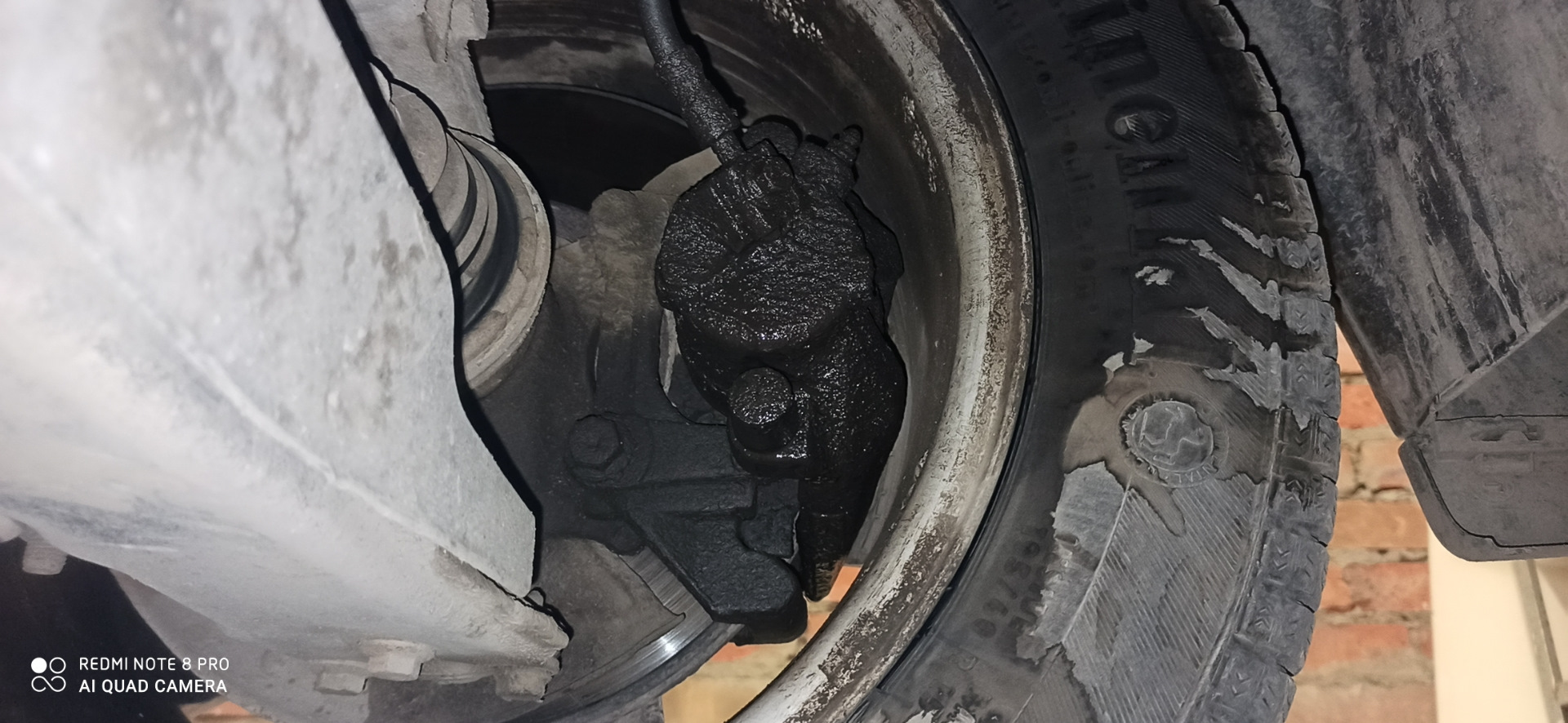

Ну вот мы снова на связи.Произошли у нас перемены.Самое не приятное, это то что потек передний суппорт
Но как оказалось, проблема не великая, шайбочки медные поменял и все стало ок.благо у папы были они.

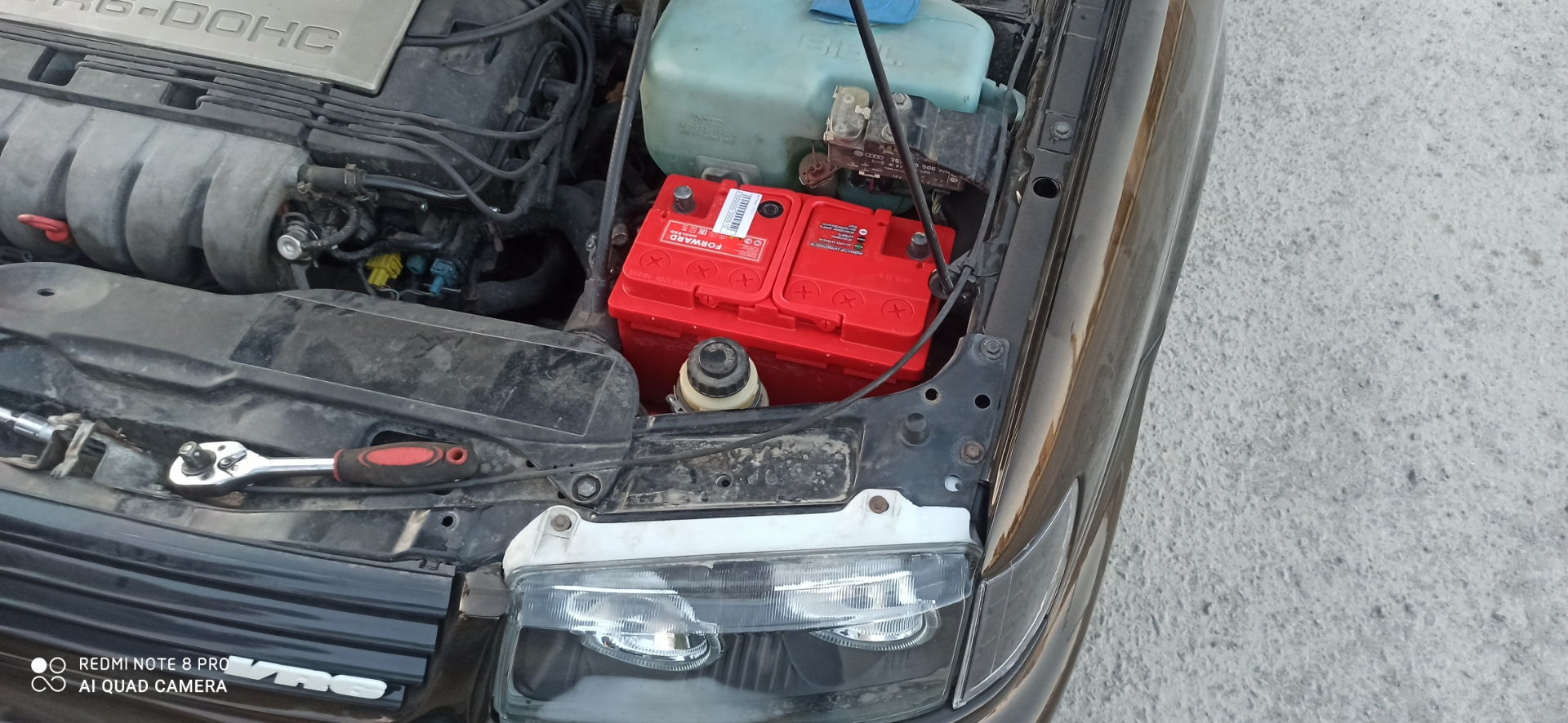

Затем пал смертью АКБ, снова папа на помощь пришёл.Купил мне новый, сразу его и поменяли возле магазина.
Ну а этот отжил своё, целый день был на зарядке и толку ноль.

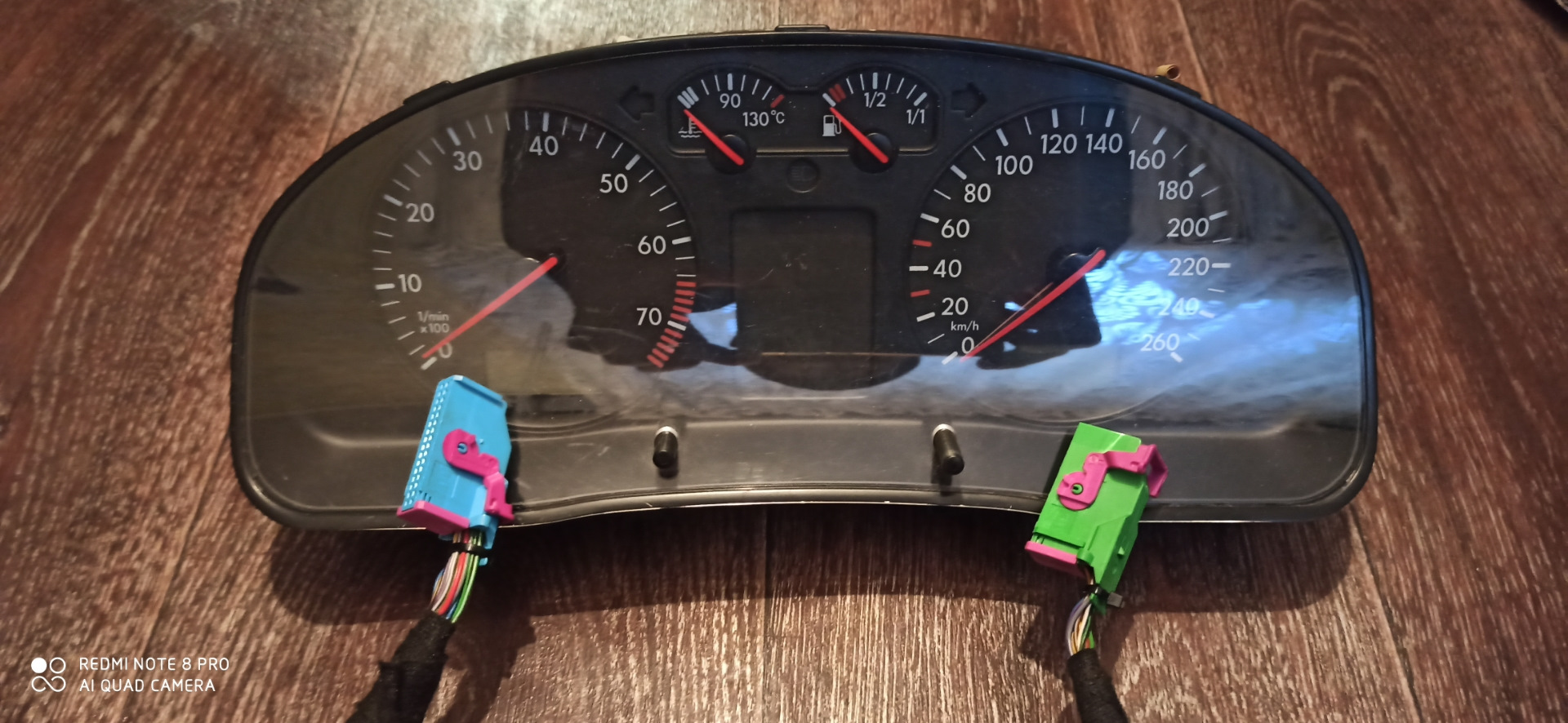

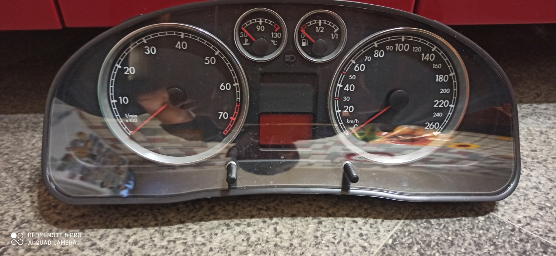

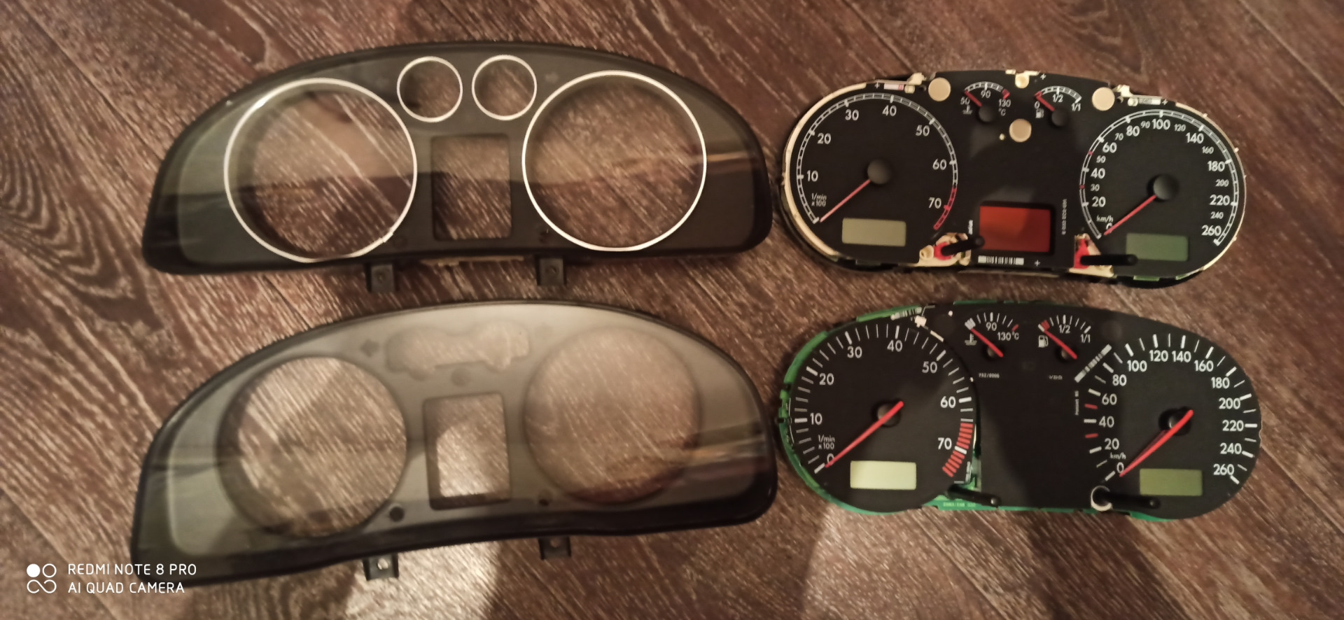

Пришла коробочка, а в ней?
Тадааам

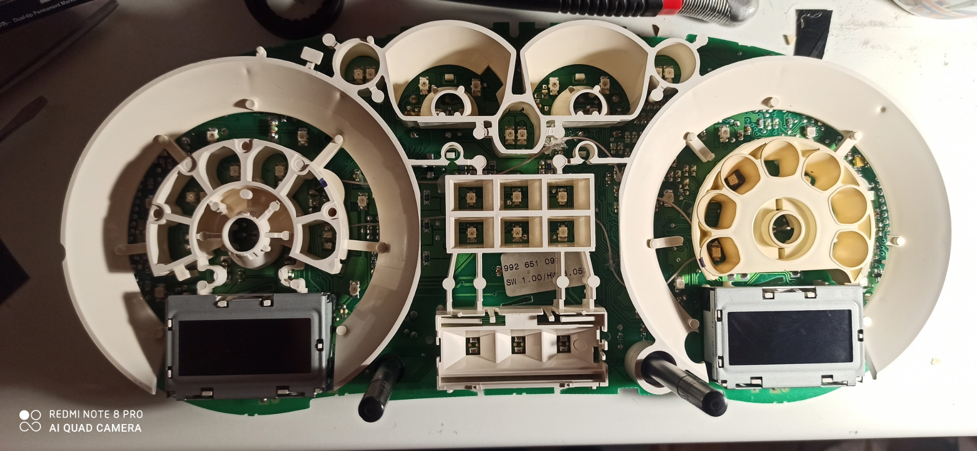

Ну и началась разборка всего этого добра

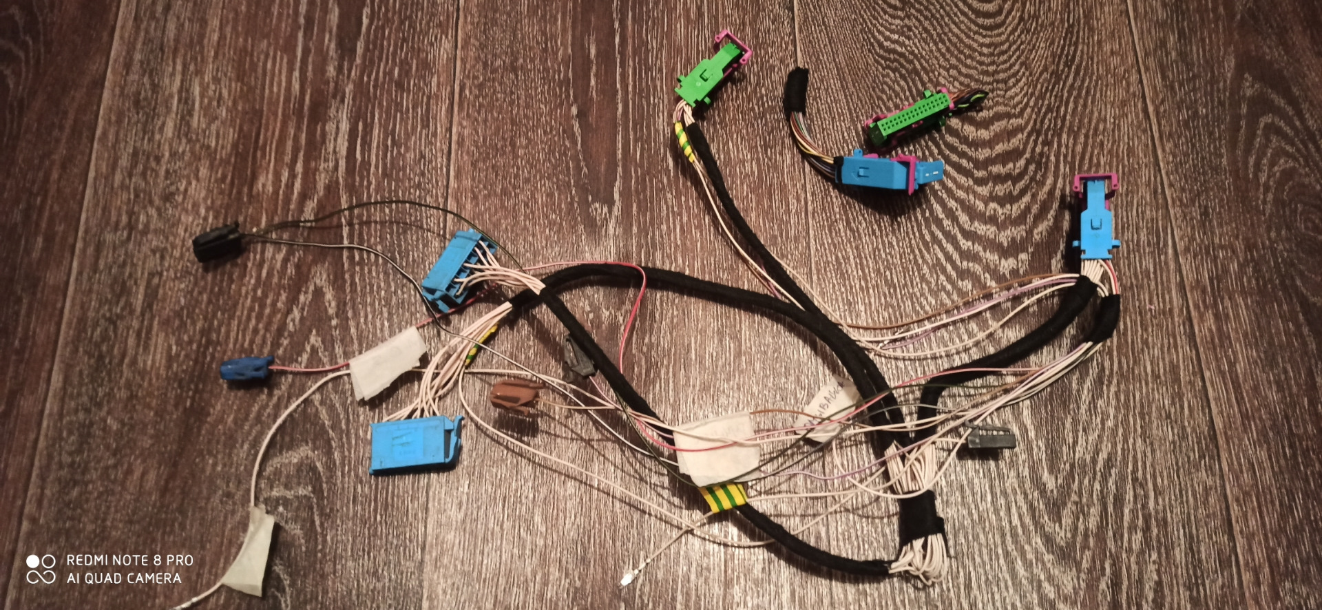

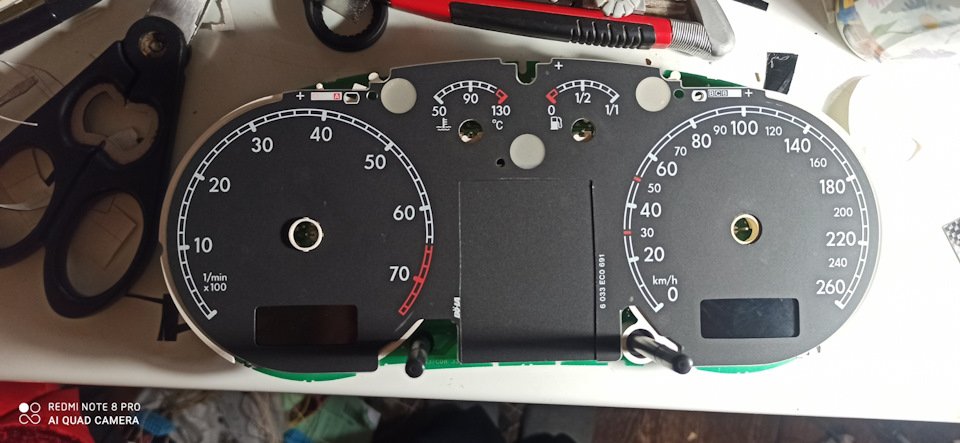

Собрал ещё одну косу
И понеслась

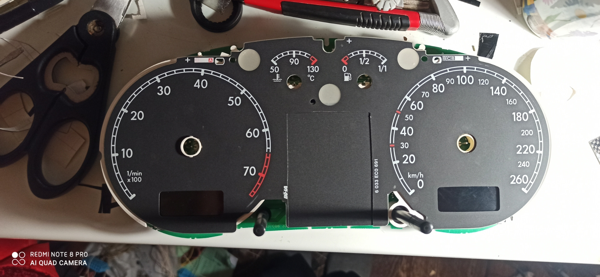

Начал мудрить со шкалами, ведь с 920 на 919 плату они просто так не станут

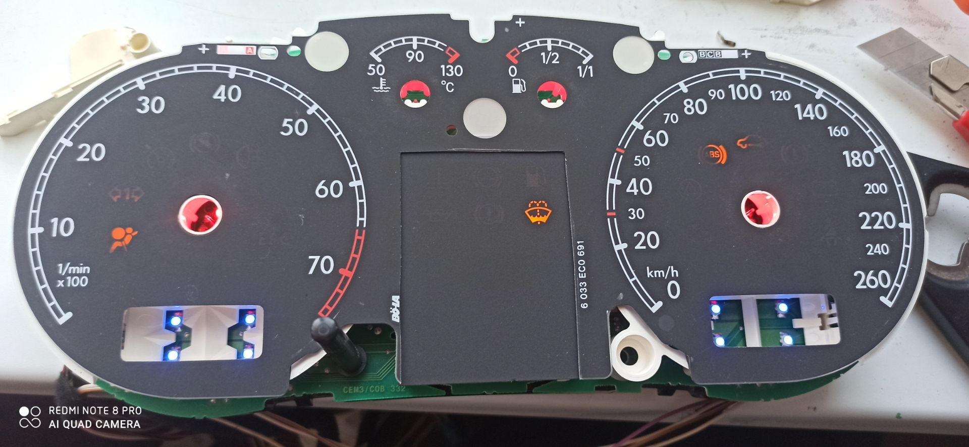

Переделал подсветку, ну и как же без инверсии

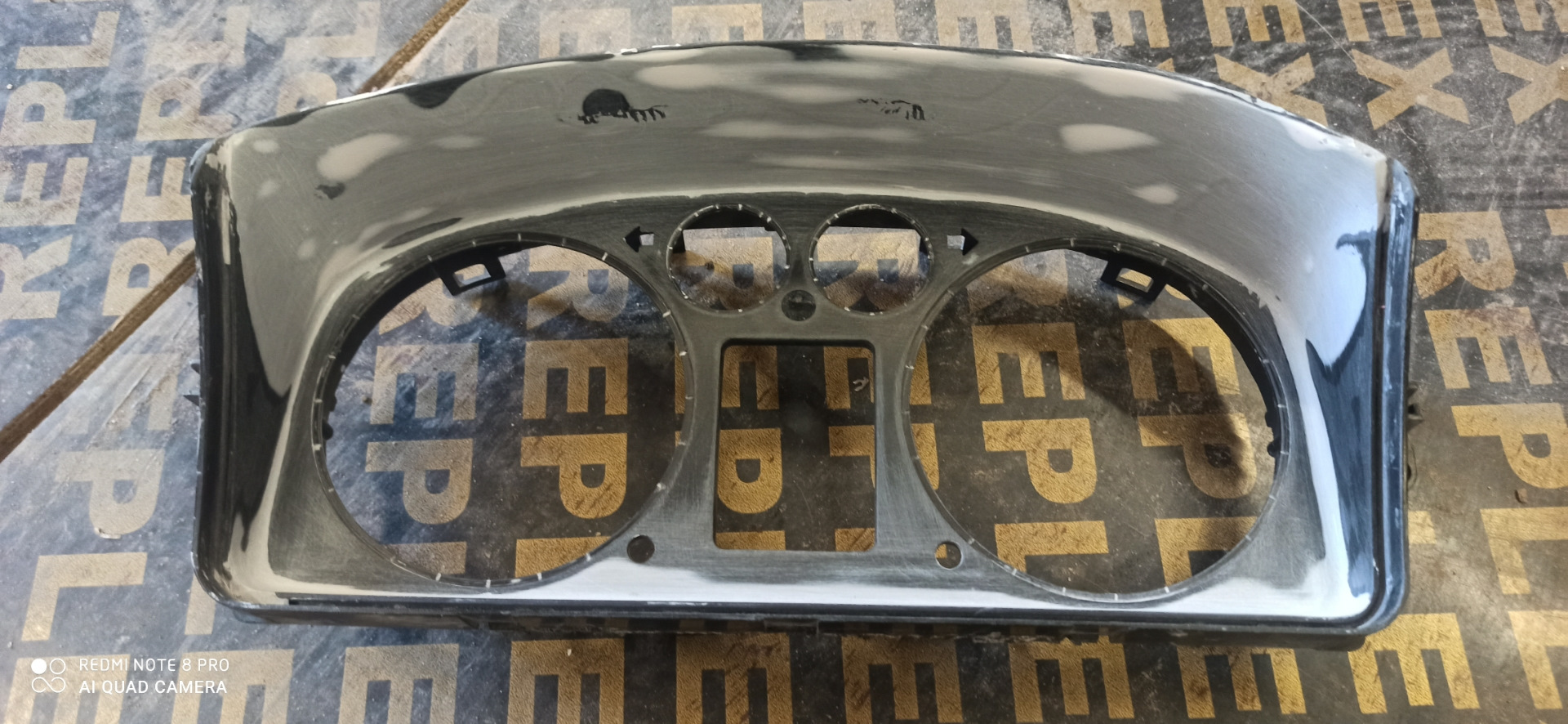

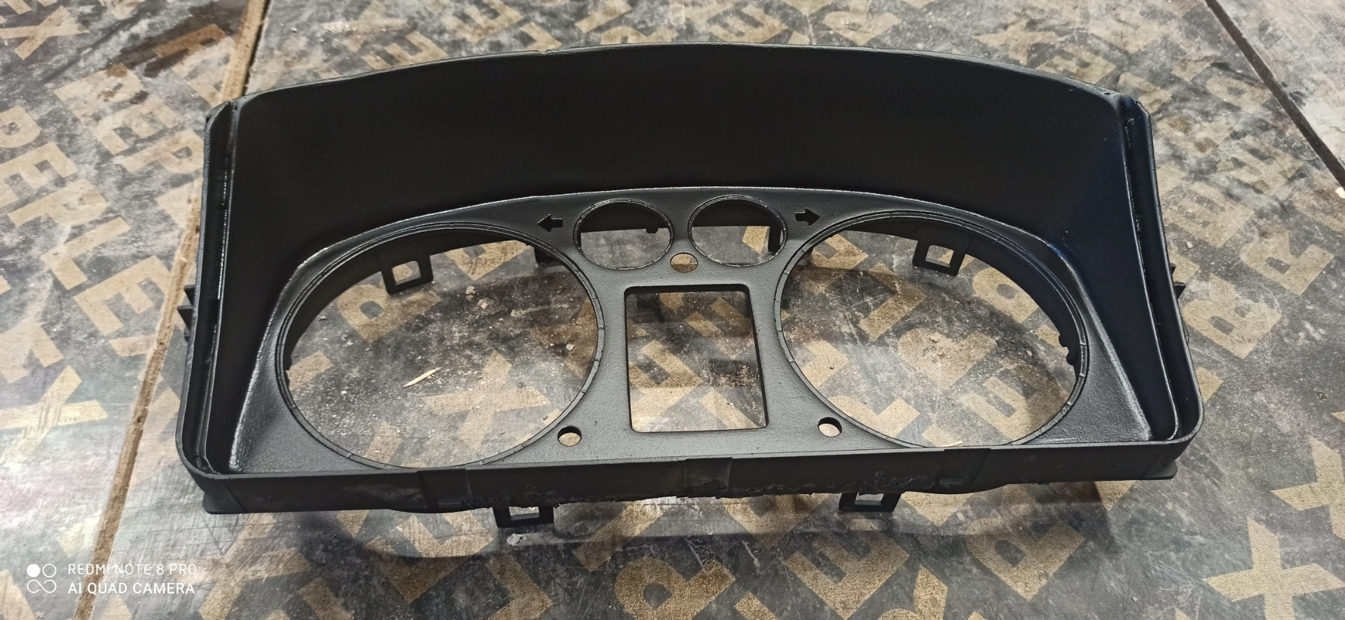

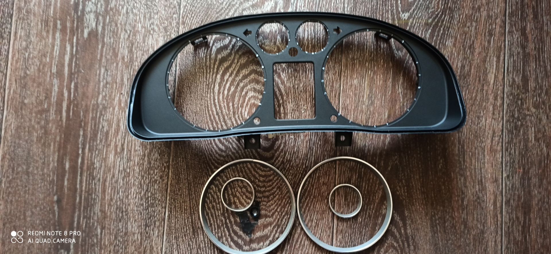

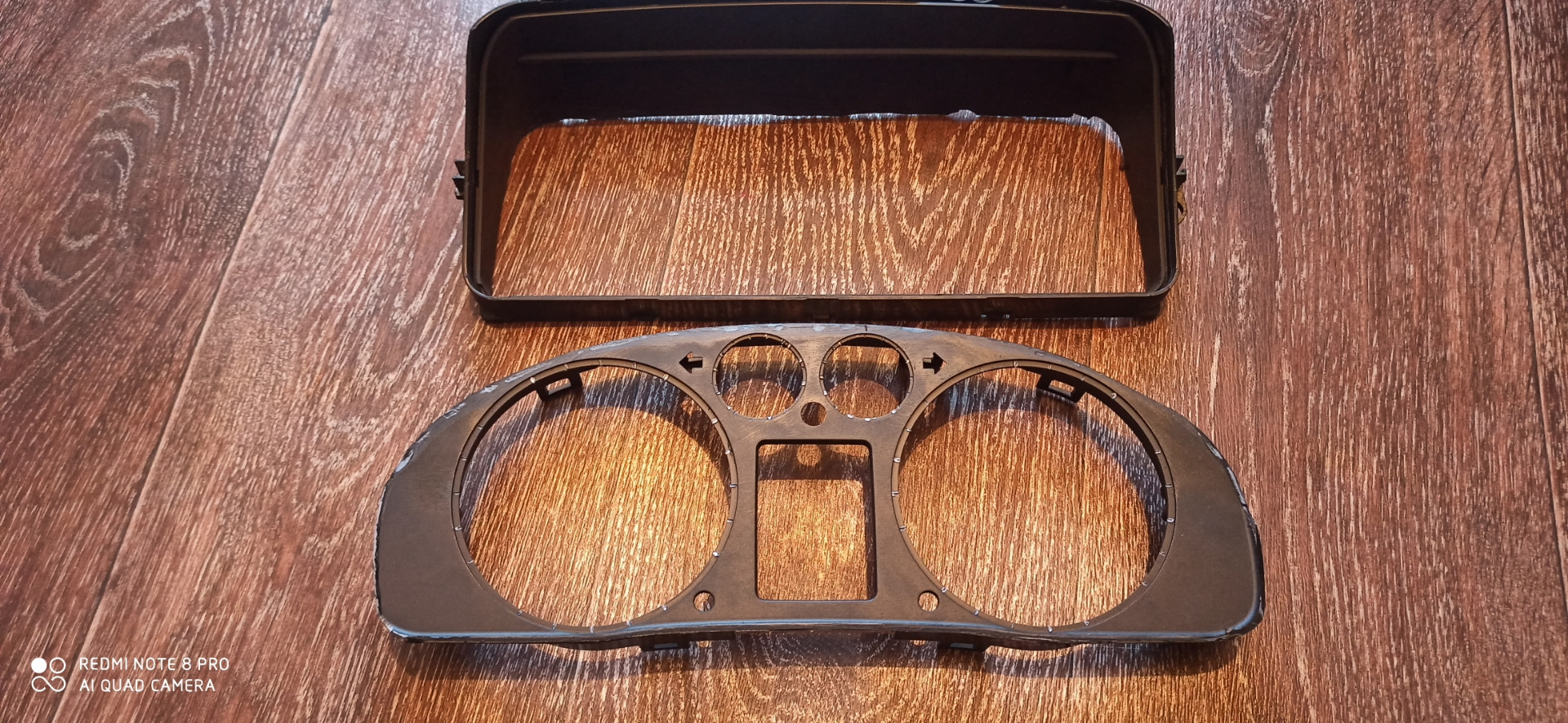

Тем временем делал корпус

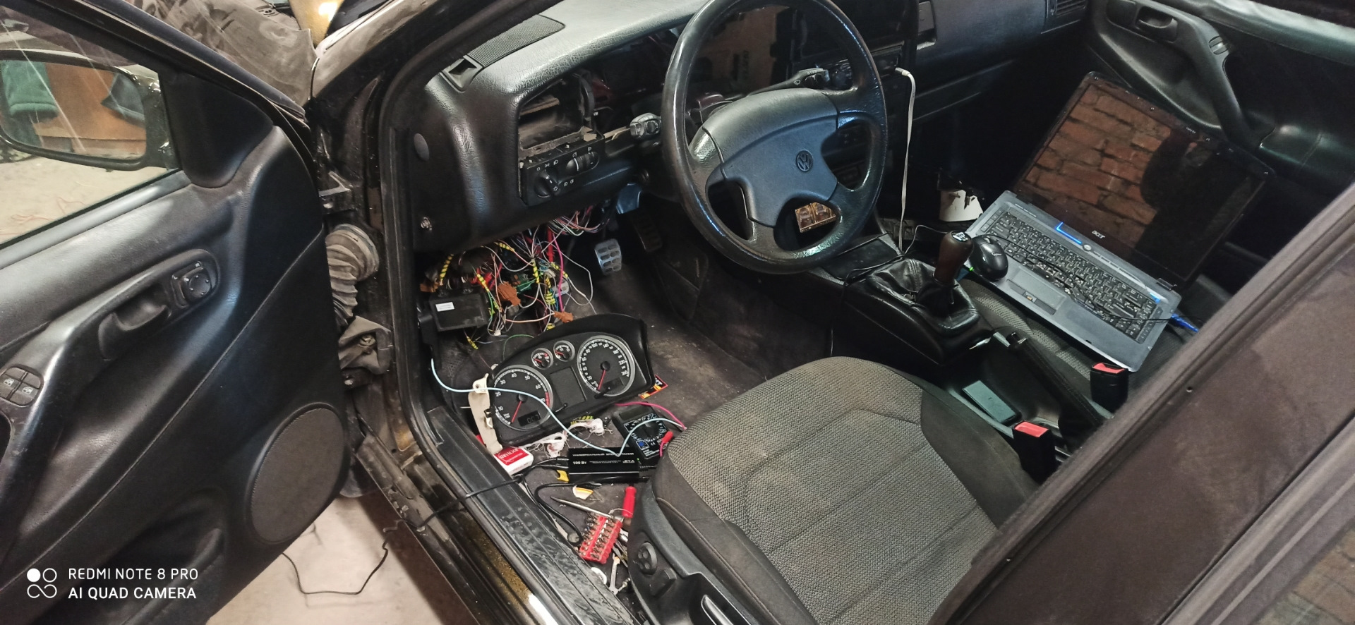

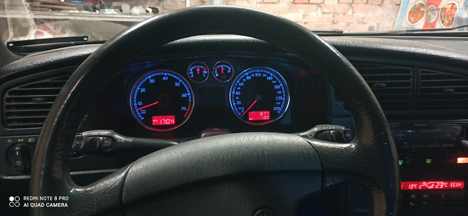

Вот такой бардак в машине был при установке и прошивке

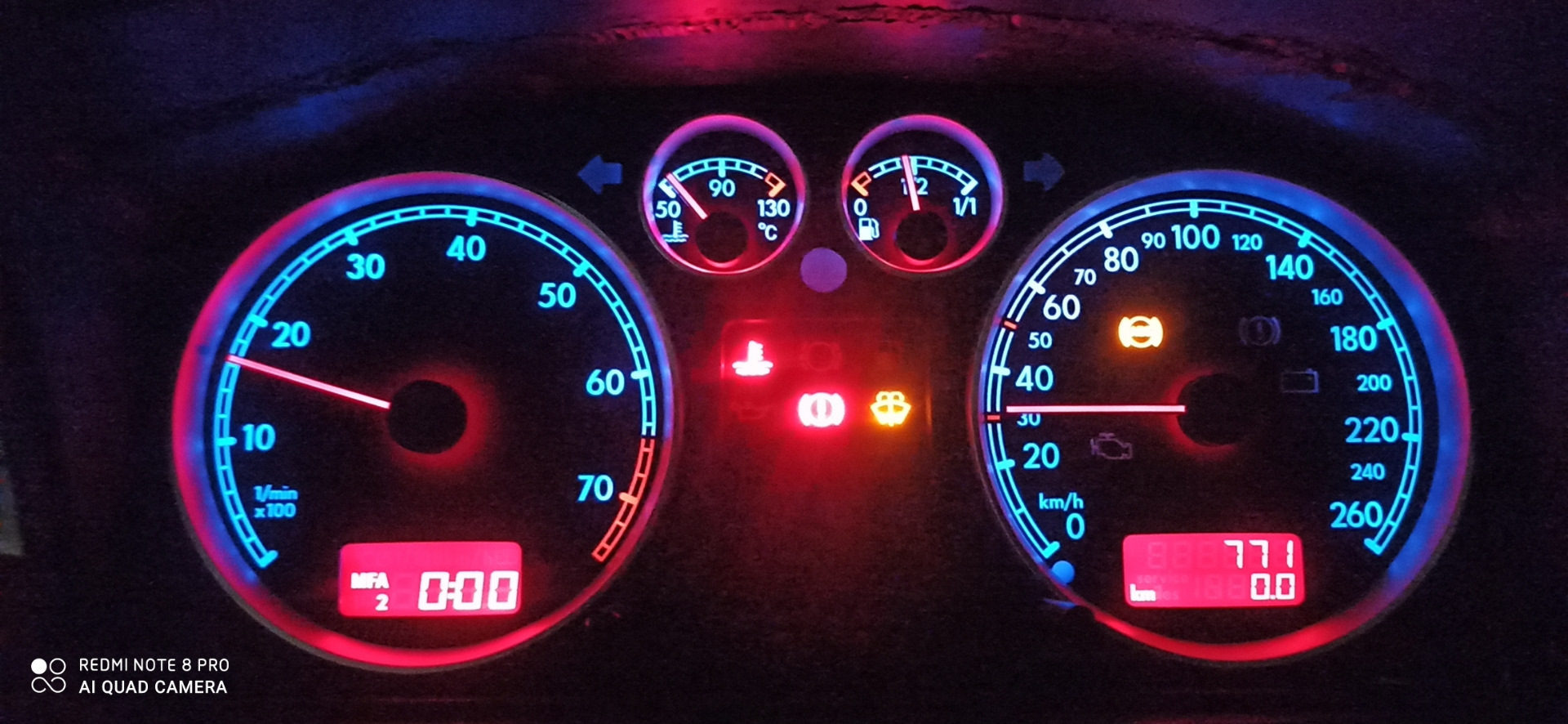

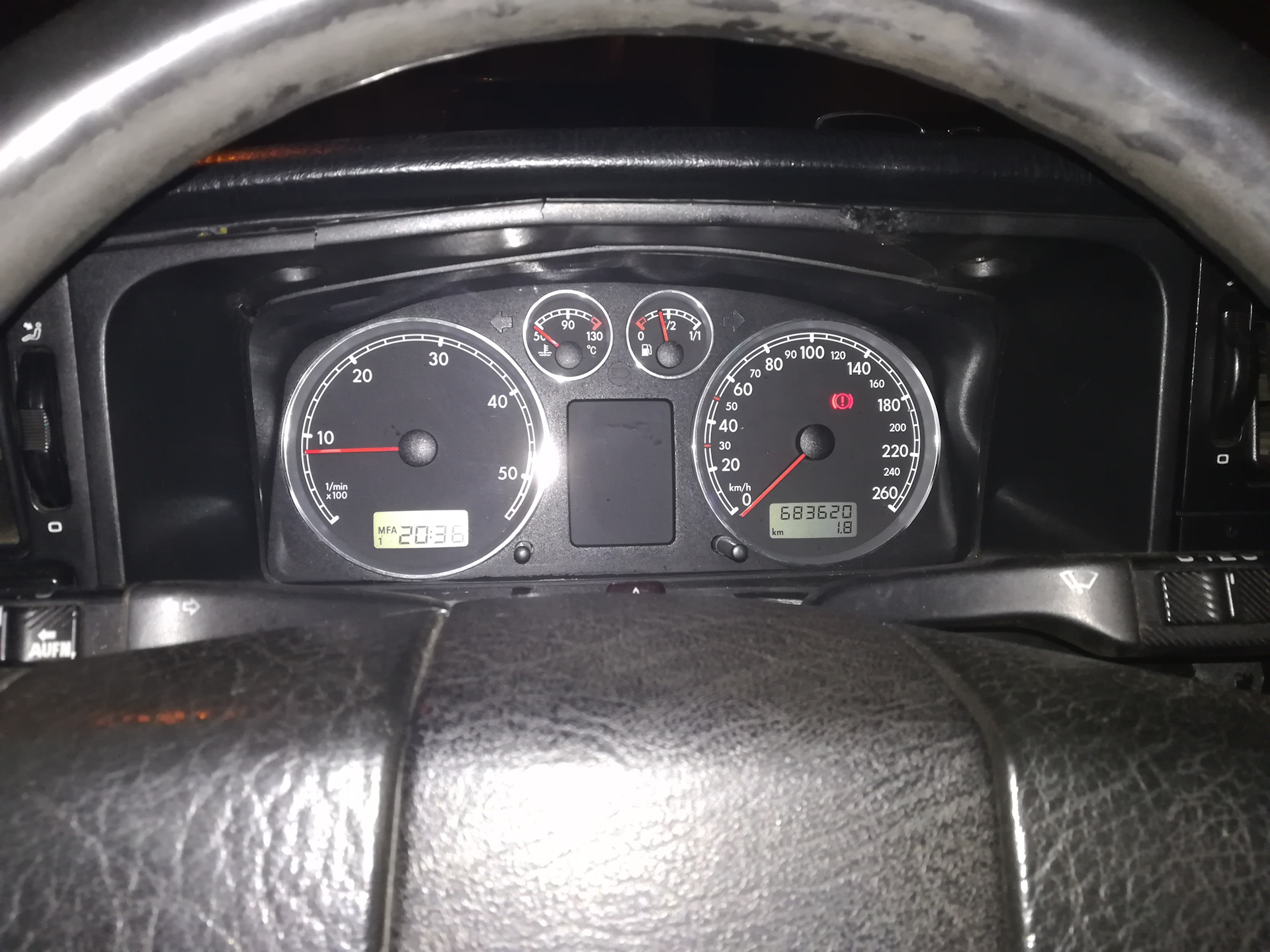

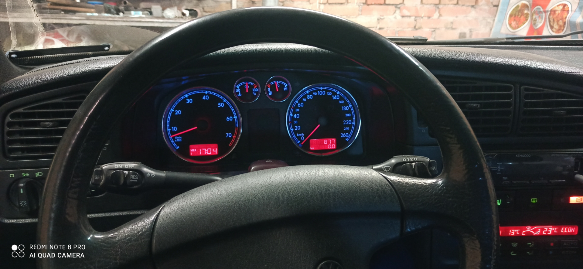

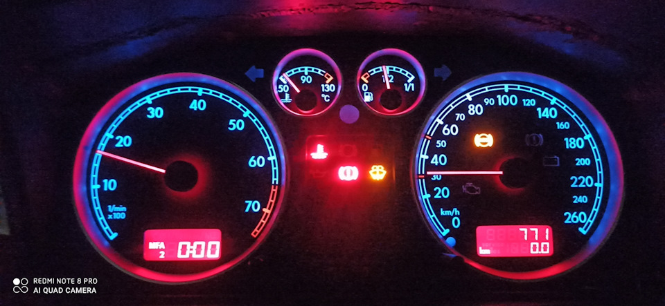

Но результат меня очень порадовал
А та которая была у меня, установится к папе в машинку.

С показаниями расхода решилась проблемка?
да, как и предполагали — 32 контакт в мозгах решил вопрос!
Это хорошо, теперь можно смело ставить.
Titan-BY
А подробнее можно?
А что подробно? Если у тебя РП, то с 32 контакта тянешь провод на приборку и расход будет показывать.
Вроде так…
А, ты про это…только не на всяком рп а с 90-91г переходки, у кого эбу 35 ног с ABS движка.это и на обычной приборке работает
да, именно с мозгами на 35 контактов была проблема.
А что с вопросом точности?ведь на б4 и тем более б3, расход прописан в прршивке, а на ее ковыряние никто тольком и не брался.не беру единичные случаи адаптации 6ти котловых под 4.там не все так просто, в первую очередь в связи с отсутствием какой то инфы а так же по на ковыряние прошивки
а вот с точностью — хз…
у меня вообще дизель, да еще и без эбу )))
но приборки делаю и бензиновые тоже.
Titan-BY
Вроде так…
А если ААМ ? насколько я понял то в пролёте ?
А сколько там пинов в мозгах?
