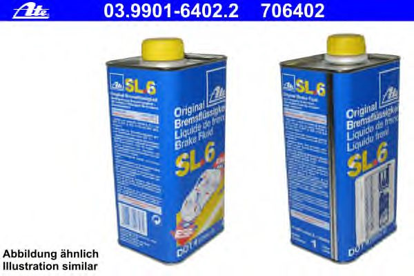

6. Тормозная жидкость SL.6 DOT4 03-9901-6402-2
