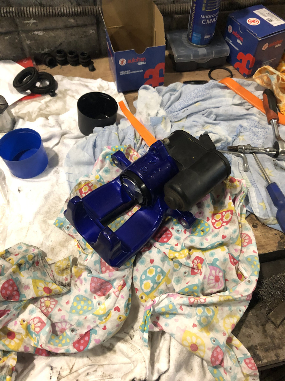

Тормоза вполне живые…немного грязные, можно было ставить и в таком виде, но! хочется уже делать шаги к улучшению внешки — решил перебрать и покрасить :) Из под новых летних дисков будут смотреться кайфово, я уверен! Так что недолго думая разобрал суппорта и отдал на пескоструй-покраску. Попсовым RAL5002 красить не стал, сделали цвет подороже — синий кэнди. Это просто бомба, цвет очень глубокий и будет играть на солнце.

Важный момент по сборке переднего суппорта! После соединения половин переднего суппорта болтами не затягивайте их, протягивать лучше на автомобиле с зажатой педалью тормоза. Так передние составные части суппортов отцентруются, иначе возможна неверная сборка(у половинок есть люфт в пару мм). Лучше конечно вообще не разбирать, жаль я узнал об этом после разбора)))
Меняли со знакомым на его подъемнике, сложностей никаких. Перед снятием задних суппортов разумеется не забываем поставить суппорта в сервисный режим, а после сборки вернуть и адаптировать. Как это делается раскрыто в этом посте. После замены суппортов прогнали литр тормозухи старым методом(прокачка каждого колеса отдельно), и для верности еще программную прокачку тормозов через vcds — с ней ушло еще ровно пол литра.

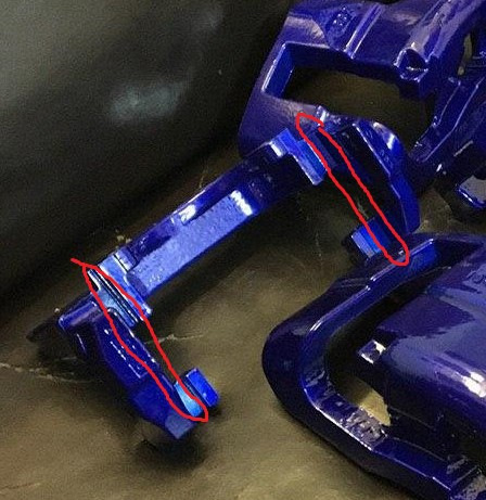

на скобах передних суппортов нужно очистить направляющие, тк при нагреве лак поплывет и суппорт будет клинить.
И если при покраске Кенди не соблюдали технически процесс, то через полгодика\год лак начнет откалываться
Имеешь ввиду вот эти места, просто ободрать? А просто помазать их чем-то не пойдет? Насчет окраса я думаю нормально должно быть, красили в профильной студии.
да, эти . правильное очень замечание. я как — то без внимания, обязательно сними отсюда краску.
он все верно сказал. клинить будет колодку как пить дать.
ну или (ахахаха лол) колхоз вариант, но будет работать — на ушах колодок, которыми они ходят по этой части сними 1мм толщины болгаркой))
Болгарка наше всё, но направляшки я все-таки почищу))
Не называй их так))) это ж не направляшки) это скобы суппортов, )
направляшки сам же знаешь что такое)
chinee
да, просто аккуратно зачистить до металла и покрыть смазкой для направляющих
Ну емана, вчера весь день в сервисе провёл, опять на подъемник :D Спасибо за подсказку, постараюсь сделать. И почему на передних нет таких же пластин как на задних скобах…
