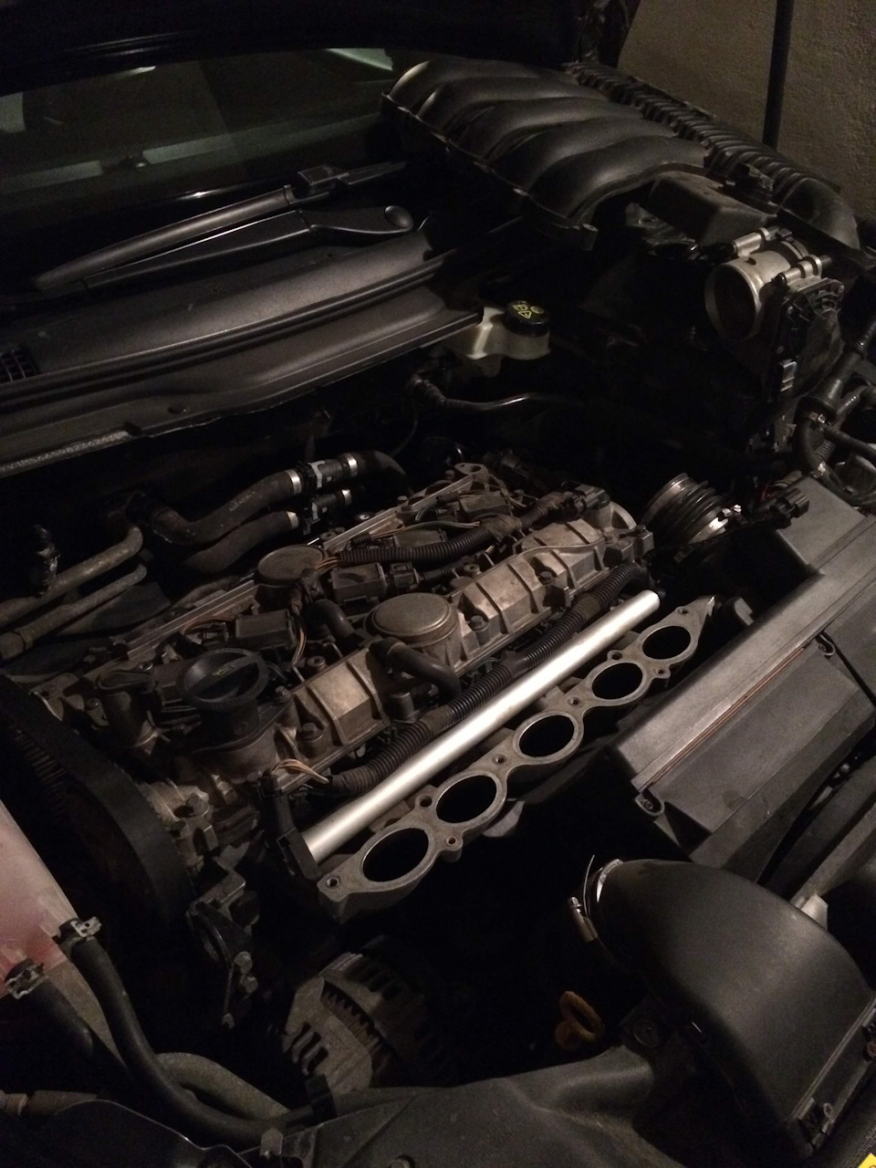

После проведенных манипуляций с двигателем, описанных в статье по ссылке выше, итог следующий — жор масла остался, НО уменьшился раза в два. Приблизительно был 1л на 1000км, стал 0.5л на те же 1000км, как бы не плохо, но не идеально.
В то время как подходил пробег к очередной замене масла, углубился в вопрос раскоксовки, извучил видосы, статьи, пообщался с мастерами.
(интересное видео, в таком направлении как раз и пошел :
Забегая вперед, пока что попробуем победить болячку разлекламированной химией, вот и узнаю на личном опыте поможет ли.
Из всей информации составил следующее:
1) кольца маслосъемные и компрессионные, менять не лезу, ибо дорого и пока что не оправданно лезть туда.
2) маслосъемные колпачки менять бы надо, но потом сейчас тоже лезть в сам двигатель желания и финансов нету.
3) лил масло 5w30, теперь буду лить 10w40 (за масло вечное противостояние и споры идут, углубляться не буду, просто попробую на личном опыте лить погуще так как пробег 184т, потом видно будет).
4) раскоксовывать так раскоксовывать движок, как раз появился на прилавках новый LAVR.
5) добавить присадку выбирал ХАДО или СУПРОТЕК.
Закупился всем барахлом.
Докупил еще одну такую же промывку двигателя, порекомендовали что б точно всю химию и старое масло убрать. Действительно после того как слили старое масло, первая промывка поработав 15 мин, выливаясь была такая же черной как и масло, а вот второй подход уже прозрачное, не жалко и новое масло заливать тогда.
Технология была разработана следующая:
1) за 200-300 км до замены масла заливаю ХАЙ-ГИР в масло. (2 банки брал так как было выгоднее, использовал только одну)
2) за день до замены масла, выкрутил свечи, залил туда красный ЛАВР 203 (по видосам мощная штука) там все по инструкции, каждые мин 15 покачивал цилиндры с помощью шкива (не сильно трудно до него добраться, сразу за переднем правым колесом) жидкость находилась в цилиндре где-то с часок +-. Далее откачал шприцем, продул поршнями, завелась моментально, поработала до рабочей температуры, подымила, в общем по инструкции, что находилась внутри коробки.
.3) далее очень разрекламировали пенный лавр для очистки всей полости цилиндров, технология та же, заливаем в цилиндры под самую резьбу свечей ждем, пена оседает мин через 20, заливаю по второму разу( как раз баллончика на 2 раза каждому цилиндру хватило) закручиваю свечи и оставляю на всю ночь как паровую баню.
4) на следующий день сливаем масло, промываем два раза. после я проехался по трассе км 30 с оборотами не более 2т. на этом как бы с раскоксовкой все.
5) еще добавил присадку ХАДО зеленую(фото позже прикреплю) о СУПРОТЕКЕ чет мнения немного напугали.
6) после этого решил заменить свечи за одно как говориться. И в итоге получилась интересная штука, свеча интересным образом сломалась, тобыш половинка у меня в руке, а резьба осталась в блоке… удивился не то слово… хорошо все обошлось с помощью развертки.
Разобрались, выкрутили свечи, замерили компрессию во всех цилиндрах по 11 железно стоит, но прибор обычный, увы не было который вкручивается, что бы точное значение получить. Но результат вполне устроил )
Теперь покатаюсь после всех процедур да на масле погуще, потом отпишусь, что с жором масла стало.

Стоит покататься с эстерами (5 гр). Если масло жирное льете то можно синтолюкс L132 (это самые доступные) до 10%, плюс бахнуть добавку EDIAL Стоп износ у нее неплохие моющие сво-ва и раскосовывающие. Возможно будет лучше. Кольца обычно закокосовываются через масло вот через масло их и раскоксовывать нужно.
Интересно, почитаю про это. Но вообще по планам, как теплее чуть будет, менять маслосъёмные колпачки ну и за одно уже попутно будет видно что в каком состоянии )
Сначала их надо продиагностировать, что в общем то элементарно… на этих авто с разрезными впускными коллекторами. Снимаешь коллектор впускной и китайским глазком смотришь в каком состоянии колпачки. Если клапана все в масле истекают (тарелки), то им хана, если только чуть на стержне есть маслице, то они в норм состоянии. Еще вариант диагностики колпачков с помощью управляемого эндоскопа качественного через свечное отверстие, путем просмотра верха КС. Если клапана истекают маслом то колпачками хана, если клапана сухие и чистые, даже пусть и в нагаре, то они живы. И проблема масложера только в цпг (кольца мск, задиры). Поверьте уложить кольца на современныв двс легко и просто, а вот вернуть их к жизни (раскокосвать обратно) уже проблематично. На данный момент это быстро способен сделать только димескид (за 3-5 промывок в масло), но он противопоказан двс Volvo из-за клапана пластикового в маслонасосе и др пластиковыз деталей (бачок мембрана маслопомойки). Вот и приходится извращаться причем не только Вольвоводам, но и Ваговодам может и еще кому.
Смотрели уже, колпачки мертвые (
Тады ой… возможно был перегрев или пробег уже большой.

Добавлю еще… Лить масла 10/40 тем более минералки или полусиньки в эти моторы это прямая дорога к закокосовке и асфальтированию колец… Причем довольно быстрая… Попробуйте недорогие масла на 4, 5 группе базовых масел, например, Extreme 5w30; Novus Titan 5w30; NGN Nord 5w30. Но с обязательной добавкой 10-30% вот этого масла: Kroon Oil Polytech 5w40. Можно, конечно, полностью залить крон оил, но это не дешево. Примерно 4л новуса и 2 л крона. Откатайте на этой смеси тыс 10, если проблема в закоксовке колец, то думаю отмоются и жор снизится, если в износе, то скорее всего, наоборот будет больше жрать.
Вся эта химоза… толком не работает, кому то помогает, кому то нет. Помогает, скорей всего, как профилактическая мера, у кого явных проблем с мотором нет.
Раскоксовать, тот аншлаг, который находится на поршнях, точнее в канавках колец, очень сложно. Его механически то, не всегда просто удалить… Дальше больше, вот Вы все это сделали, предположим, весь шлам отвалился и … уверены, что он теперь не разбежится по системе смазки и не забьет какой нибудь канал? Случаи были, после раскокса, загорелась лампочка давления масла и привет, капремонт.
Вы залили масло по гуще, как Вы теперь поймете, что Вам помогло, раскокс или вязкость?
P.S. 11 очков маловато… стоит задуматься…

это следы масла возле шкива коленвала? там где зашита ремня ГРМ…
Это там сальник устал, вот менять еду как раз.
Маслонасос снимать и разбирать будете? Там бы тоже поменять прокладки…
Там все за раз запланировано, грм, все ремни, сальники, помпа. До этого все оттягивал и оттягивал на потом.
Tymank
это не сальник устал а вкг не работает. поэтому масло выдавливает. надо менять мембрану, все шланги вентиляции, прокладку коллектора. раскоксовки чистят только компрессионные кольца. а чистить надо маслосъёмные кольца. это делается путём многократной смены дешёвого масла с добавкой ядрёной промывки. масло лить надо то что заложено в конструкцию т.е. 0в-30
При прошлой замене масла, вентиляция кратерных газов полностью снималась, чистилась, была заменена мембрана(хотя и старая как оказалось была в нормальном состоянии), менять шланги не стал так как лопин/расслоения на них не оказалось(промыли и все). Так же была заменена прокладка коллектора и прочищены все каналы. В этой статье писал и фоткал: www.drive2.ru/l/542308822706826361/
По поводу масла, уже и так много было обсуждений, это личный выбор каждого, по этому я решил попробовать залить 10w40, отталкиваясь от того, что когда был разработан этот двигатель про современное синтетическое масло и не знали, а лили чуть ли не минералку))) сейчас нормы-стандарты меняются по этому и наклейки меняются с рекомендованным маслом.
тогда ещё надо смотреть задиры в цилиндрах и колпачки менять
