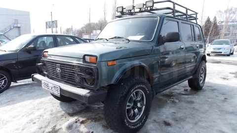

Итак… Холостой ход ровный, при езде падают обороты до холостых, ехать невозможно да и просто опасно добраться до места помогает подгазовка. Загорелся чек:
— ошибка дмрв, поставили оригинал бош, попутно новый топ.фильтр и воздуха
— ошибка по пропускам зажигания, заменили свечи провода,
— ошибка по педали тормоза, сцепления, — новые датчики,
— на щитке пропала скорость, эмулировали датчик, заменили новым — сошла с ума приборная панель.
Как говорит народная поговорка не знаешь что делать дальше чисть дроссель но и это не помогло.
Другом был найден январь 7 2111-82 остается только перейти на механический дроссель и решать самому двигается нива или стоит…
15,02,2015г.
Одолжил Бош ме797 с донора, педаль газа(ипанолектронную) и эл.дроссель решил прокатиться — еду, обороты падают, чек мигает мотор чахнет, выскочили 5 ошибок 0830, 0504, 0300, 0301, 0304
