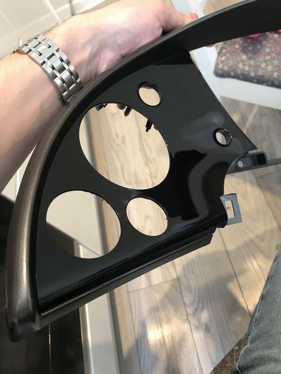

Короче на днях решил заклеить пленкой расцарапанную приборку, заклеил! Психанул и тут же все оторвал-это господа колхоз, хотя заклеилось очень качественно. Опять снял, разобрал, взял 417 полироль и антиголограммную. Диски, и алга. Полировал мин 35, естественно глубокие царапины не ушли, но пластик приобрёл более глубокий цвет и отлив. Так же отполировал стекло тахометра. По мне так это лучший вариант чем поклейка пленки. Кто за;)?

Классно, но наверное не на долго?)
Почему? Полировал стекло тахометра, три года отъездил. Это же не фары, которые под открытым небом стоят.
Можно фото чем полировал ?! Поподробнеее)
Полировал шуруповертом и китайскими насадками, ну про пасту написано, это 3М 417, и 3М антиголограммка.два вида дисков. По поводу насадок, фото пока сделать не могу. Уже не дома. Вот ссылка 244,32 руб. -11% | 7 шт. 3-дюймовый полировальный коврик, автомобильный комплект для полировки колес автомобиля, буфер + M14 адаптер для дрели
