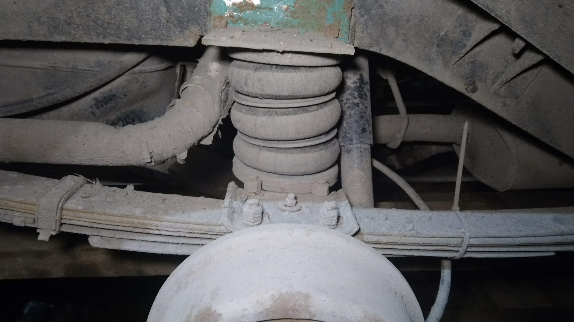

Ну я решил оставлять задницу на просевших рессорах, но рядом воткнул пневмоподушки, пару лет полёт нормальный. Правда к подушками пришлось сварить по небольшому расширительному бачку для мягкости. Наверное надо тоже опубликовать.
Опубликовать надо, зачем расширительные бачки непонятно, можно же подобрать давление подходящее?
Нет, это как на полуспущенном или накачанном мяче сидеть, лишний воздух должен выходить в дополнительную ёмкость через большое отверстие.
Воздух не жидкость он же сжимается! Зачем ему выходить? Пофакту у тебя давление одинаково во всех точках, тоесть просто болше оьбем воздуха, зачем? Я понимаю бустеры с резиновой мембраной на гидравлику ставять чтоб жидкости было куда выходить, тоесть сжимать газ тем самым освобождая место.

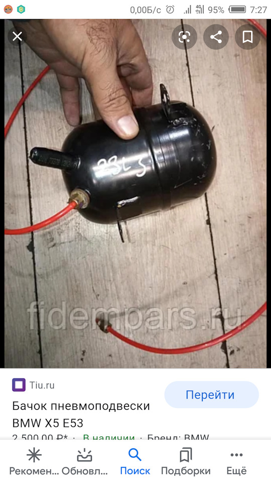

Получится слишком длинное объяснение, поищи ответ сам. По факту стало значительно мягче. На БМВ и мерсах тоже стоят расширительные бачки на подушках, хотел их прикупить, но жаба задушила. Сварил из квадратной трубы.
На бмв и мерсах гидро подвеска, для них стоят бачки заправленые азотом, когда резинка рвется подвеска не прожимается
Вот, на каждое колесо
striter52
Воздух же в отличии от жидкости при ходе подвески и уменьшении объема сжимается и тем самым давление увеличивается, тоесть чнм сильнее прожимается тем больше сопротивление, получается прогрессивная характеиистика
У меня тройные сильфоны. Каждый держит нагрузку 1500 кг. Если их полностью накачать, будет эффект мяча, поэтому воздуху нужно место для циркуляции. А прогрессию никто не отменял, расширители растягивают эффект прогрессии увеличивая ход подвески.
