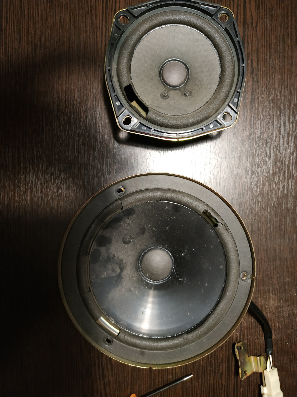

В последнее время перестала нормально играть музыка в машине, при разборе дверей стало понятно почему. Передние и задние штатные динамики начали превращаться в труху. Поэтому купил два простых комплекта акустики: на перед компонентные HERTZ DSK-165.3, на зад коаксиальные HERTZ DCX 130.3. Заранее подготовил поставочные кольца на передние и задние динамики, вклеил твитера в передние штатные уголки, спаял проводку. В общем изготовил комплекты для установки заранее, чтобы быстро сменить акустику. Сменил за два часа хорошей погоды.
Я так понимаю, была установлена не самая плохая штатная акустика, на других комплектациях бывают динамики похуже
Купил фанеру 10 мм и сделал поставочные кольца, обведя штатные подиумы и сделав шаблоны из картона. Перед после примерки нормально не встал, слегка цепляло стекло при опускании, поэтому добрал еще 10 мм наклеив дополнительные кольца из фанеры по верх своих свежевыпиленных подиумов. Общая толщина колец получилась 22 мм спереди и 10 мм сзади.
В кольцах сделал отверстия и покрасил их в черный цвет. Из резины 2 мм сделал влогозащитные козырьки как у штатных динамиков
Для соединения со штатной проводкой использовал разъемы которые шли со штатными динамиками перепаяв их на вход комплектных кроссоверов
Твиттеры приклеил на комплектный двусторонний скотч, вместо родных на штатные уголки. У штатного твиттера надо открутить винт крепления, затем аккуратно сковырнуть его ножом, зачистить место установки и на комплектный двусторонний скотч приклеить новый твиттер">
Установил просто, открутил старые динамики и поставил новые, защелкнул разъемы. Ничего паять на улице не надо, кроссоверы маленькие их получилось разместить рядом с динамиками.
Разъемы задних динамиков разобрал, достал контакты и тоже просто подключил
