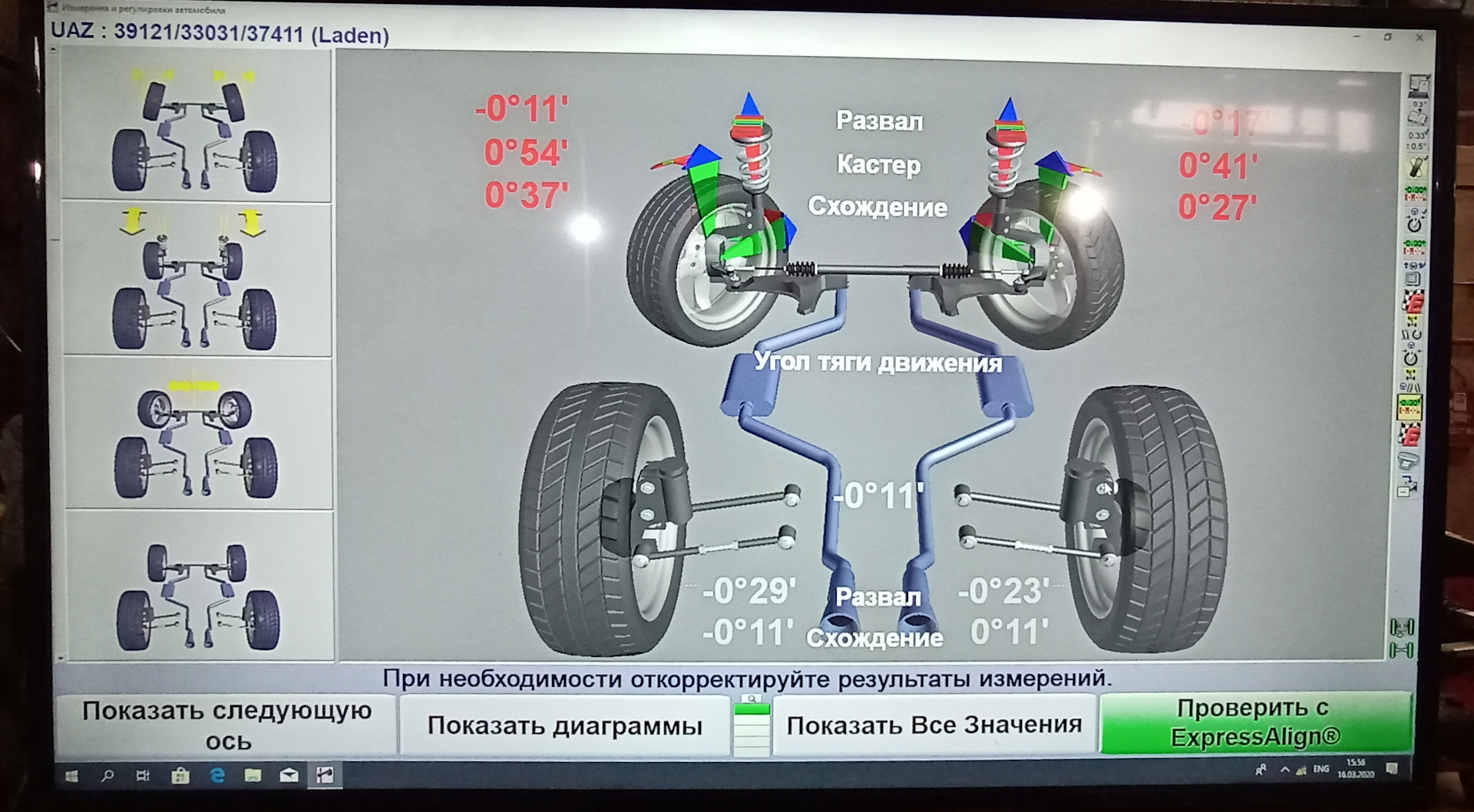

После замены уставших рулевых наконечников на новые от рэдбтр и "регулировкой по числу оборотов вкручивания в тягу", я зимой мало ездил, а потому смирился с некоторым дискомфортом в управлении. Но пришла нежданно весна, замене подверглись просевшие передние пружины (у меня в дополнение к рессорам стоят и задние) уводившие мост относительно кузова в сторону благодаря панаре. А пружины я поставил +30 мм и, как следствие, изменился кастор. В задний мост я внедрил блокку. И вот на руль стала отдавать колейность и ехать стало противно, да и расход горючки подрос, а с этим, ввиду падения цен на нефть марки Brent, мириться было ни как нельзя, и я решил заглянуть на регулировку схождения колёс.

В итоге поехал на Плеханова 10 (shod-razval.net), где ребята, Евгений и Александр, минут за сорок сделали мне всё в лучшем виде, за что им моя уважуха! Отвечали на все вопросы, помогли выбрать нужное давление в колёсах, потрепались за жизнь нашу нелёгкую… С деньгами расстался без сожаления. Управлять машиной стало очень приятно.
Но ввиду того, что российская сборка имеет свои особенности, и даже с перетянутой, благодаря пружинам, панарой мост всё равно немного стоит не ровно (какие-то минуты, не критично), предётся со временем ставить регулируемую панарку. На картинке монитора смотрится всё очень страшно!)
До регулировки колёса смотрели внутрь, что и обуславливало все беды. Теперь всё хорошо.

Ах да! Из-за пружин изменился кастор и вместо заводских 3 градусов стал 0.40! Но, как ни странно, на управляемости я этого не заметил, но надо будет двинуть на досуге мост вперёд на пару сантиметров что бы вернуть кастор в норму. А ведь полгода назад я продал ваксойловские шопки с +8. Сейчас они были бы очень кстати.

Этот стенд для патриота не подходит.
Он для хантера.
почему?
на нем написано)
да хоть что написано в базе, делать по руководству и нет никакой разницы.
Если в подобной китайской базе данных напишут "patriot", это совсем не значит, что данные будут правильными.
Тем более что требования завода по сходу что на хантер что на патриот.
И я не вижу где там написано про хантер…
Это юмор-)))
Сам стенд называется hunter-)))
елки зеленые, вот я дилетант то )))

Сдвигом моста кастор не поправишь! Хотя, если сильно хочется…
Ну, хотя да. Только если самую малость
rem361
если клюшками от Вятка 4х4, то поправишь, они +3 или +4 даже.
+5 у меня от вятки кастор сейчас +10
