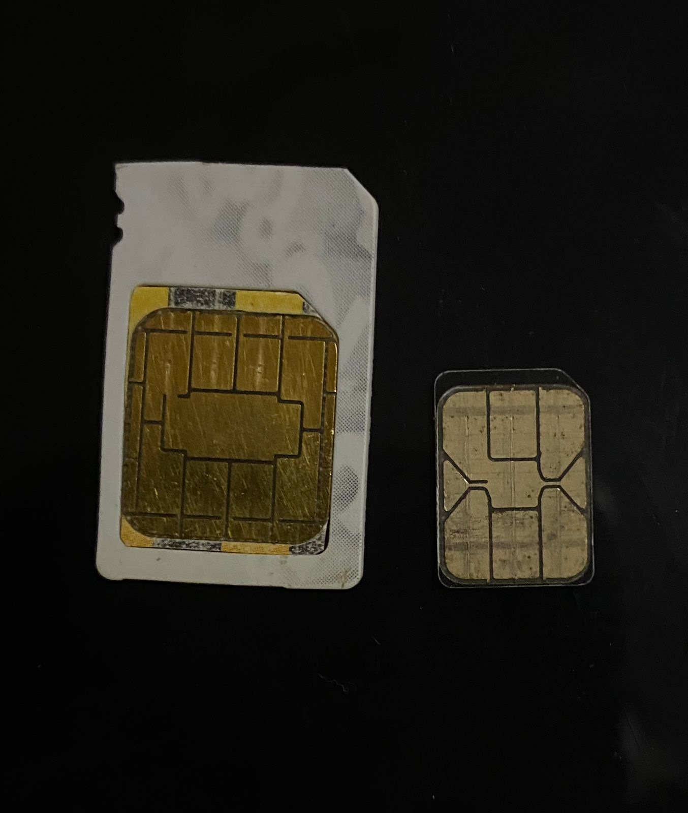

Ребят, подскажите по поводу формата сим-карты
Нужна старого образца (с большой контактной площадкой) или просто адаптерами любую можно по размерам главное чтобы совпала
Купил сим с 2G Билайн, но современную (с маленькой контактной площадкой, фото во вложении для примера старой и новой), она не хочет регистрироваться в сети GSM модуля такого же. На вопрос "как получить сим-карту старого образца" ответили однозначно "никак"
