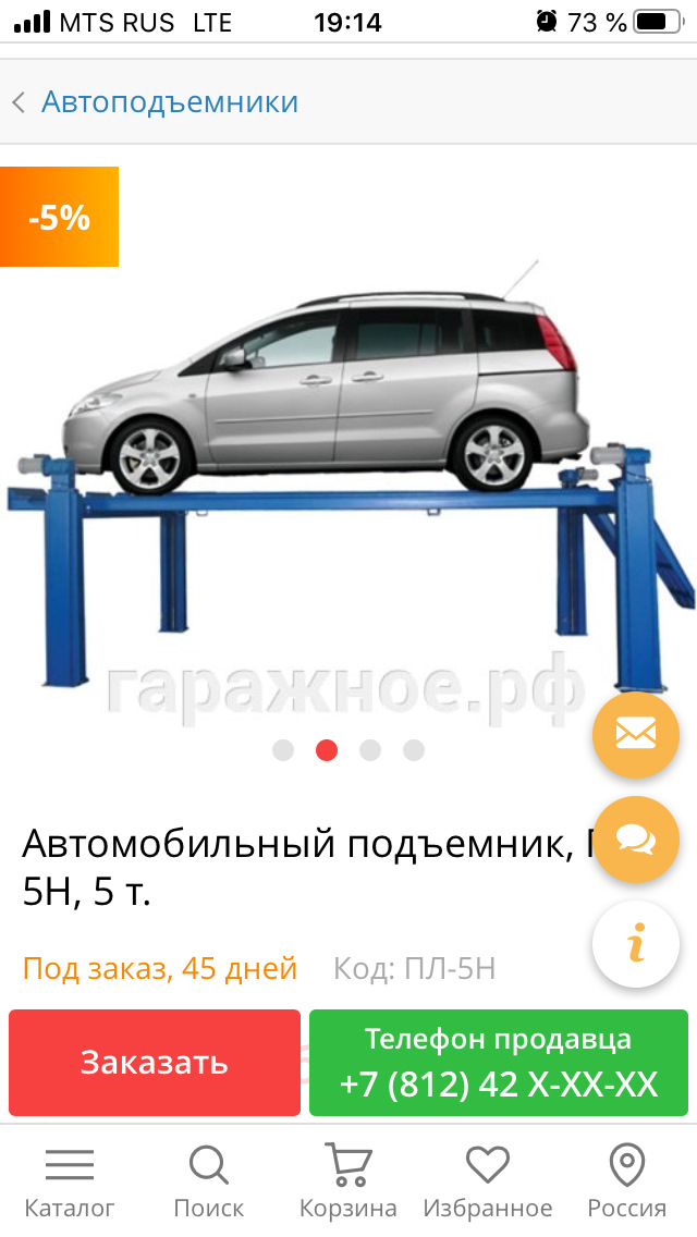

Насколько помню плавающие сайленты скрипят только под нагрузкой. На подъёмнике их тяжело продиагностировать.
Такого типа подъёмник был. Под нагрузкой смотрели
Для плавающих лучшая диагностика проезд по резиновым лежачим полицаям с небольшой скоростью.
Так скрип жесткий на любой кочке был. Как телега. Или как 9ка ваза
