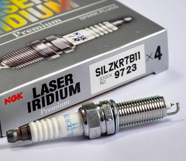

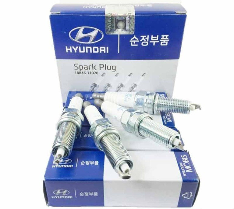

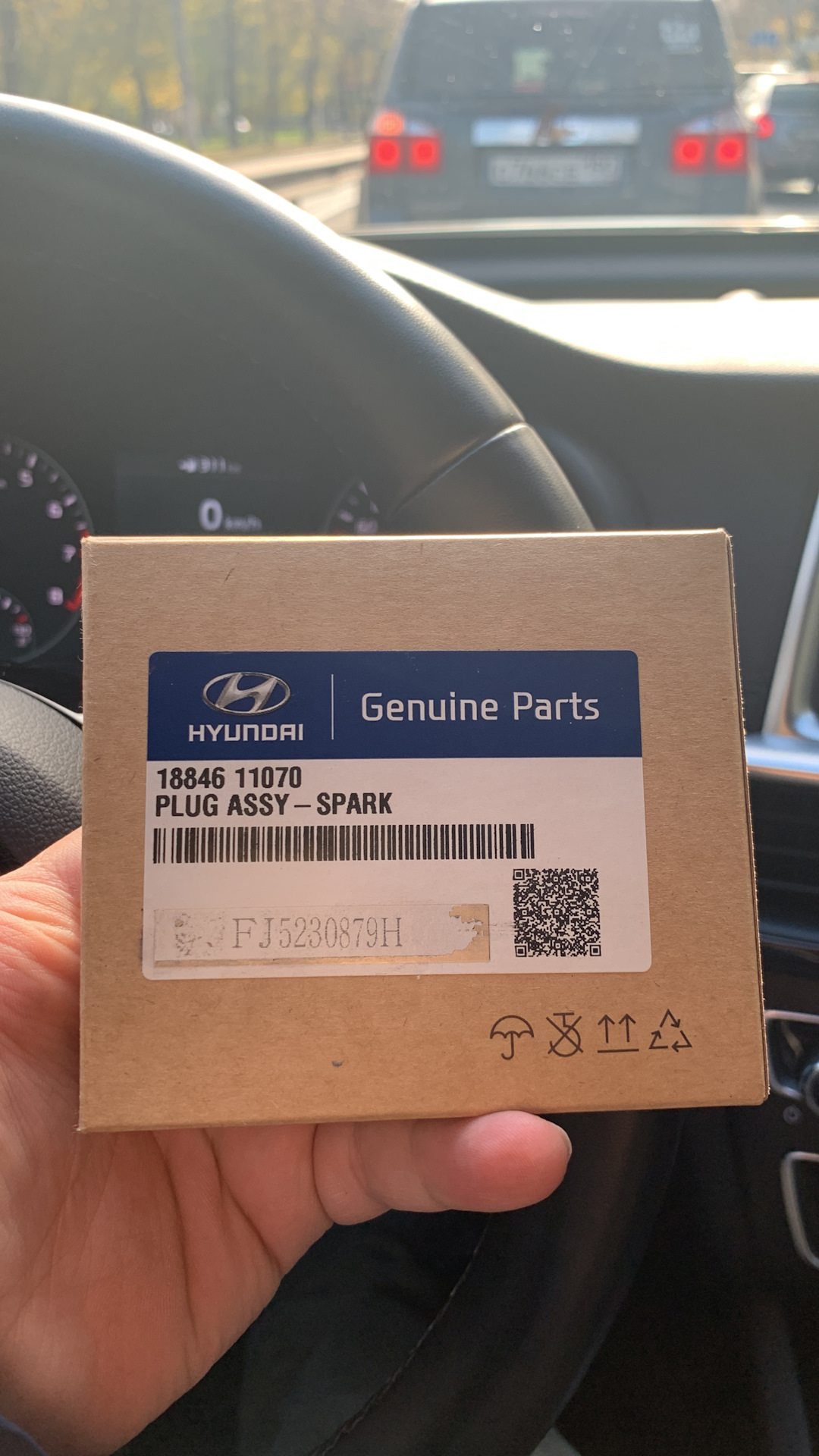

Многие знают, что в двухлитровых двигателях Hyundai Creta установлены иридиевые свечи (интервал замены по регламенту — 120 тыс. км.) Hyundai/Kia 18846-11070:
Внутри оригинальной коробочки будут лежать свечи NGK SILZKR7B11:
Эти же свечи идут в аналогичные двигатели авто: HYUNDAI AZERA, DF, ELANTRA, GENESIS, GF 10, GRANDEUR, I30, I40, IX35, SANTA FE, SD 11, SONATA, TUCSON, KIA CADENZA, CARENS, CARNIVAL, SEDONA, CERATO, FORTE, K3, OPTIMA, RONDO, CARENS, SEDONA, SORENTO, SOUL, SPORTAGE.

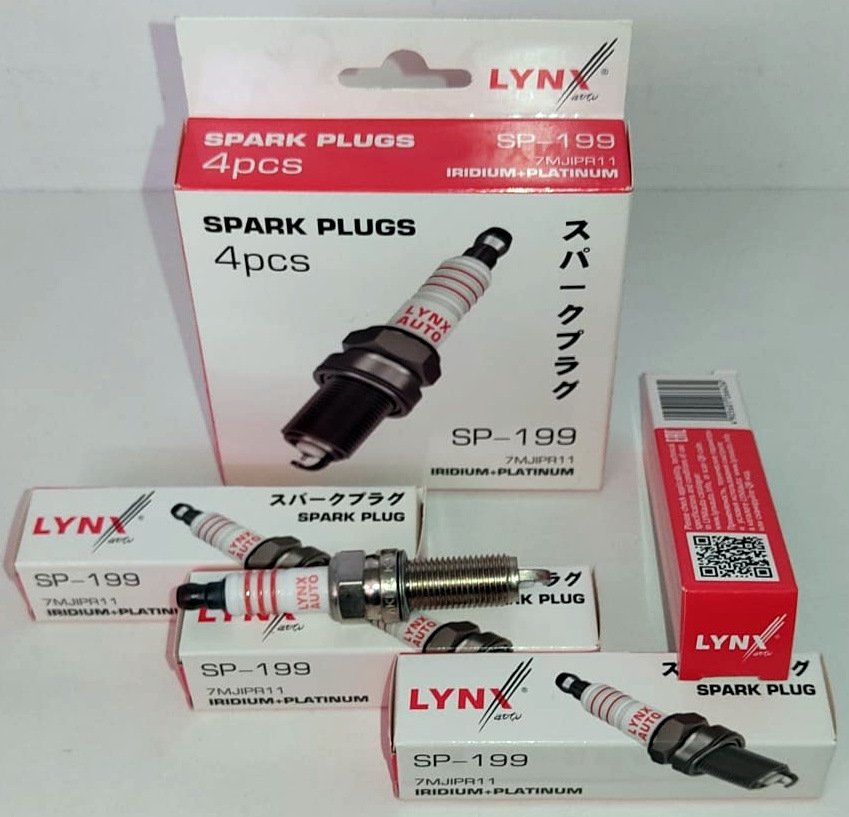

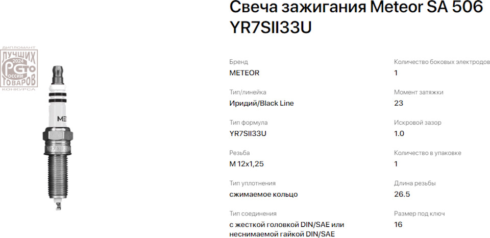

Upd 1: С лёгкой руки камрада ALEKS-93 нашли ещё один недорогой вариант:

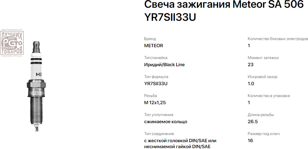

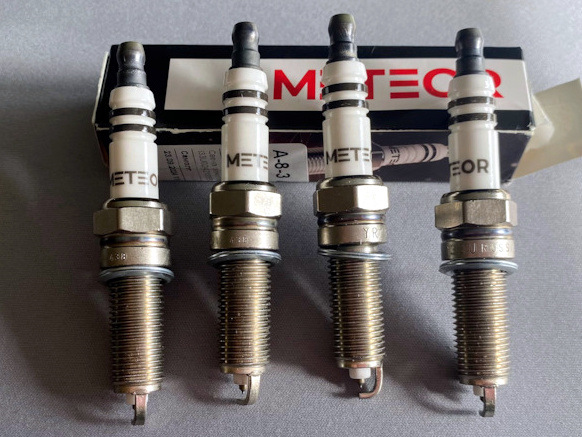

Upd 2: С 2024 года бывший завод Bosch в городе Энгельс, а ныне ООО «Энгельс Свечи зажигания» выпускает свечи под новым брендом:
Новый Российский бренд STARTVOLT с производством в Китае на заводе "Carville Auto Parts Technology Taicang Co., LTD":

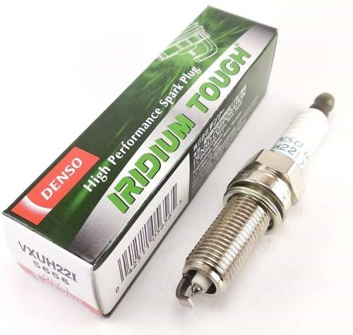

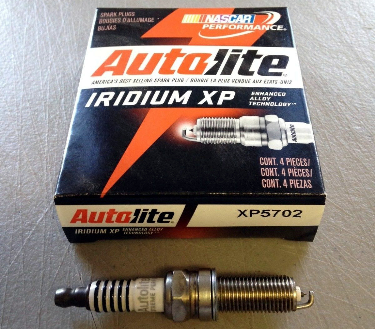

Также, многие владельцы Солярисов/Рио ставят на эти двигатели иридиевые свечи Hyundai/Kia 18846-10060, они же NGK SILZKR6B-10E / 93815, а значит подойдут свечи такие как: Denso VXUH20I, BRISK P35 / 1961, Champion CCH9060 / RER11WMPB3 и Autolite XP6203.

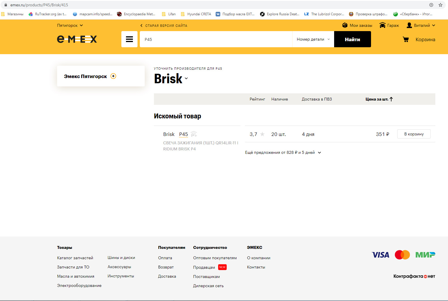

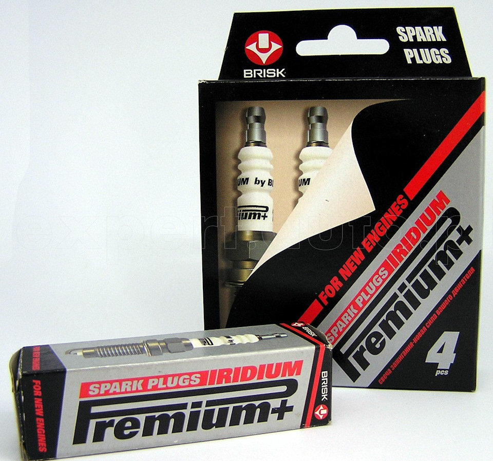

Есть, но зачем? Не иридиевые не отходят и половины регламента. Появились в продаже иридиевые BRISK P45 по 350 рублей: emex.ru/products/P45/Brisk/415
Если речь идёт только о долговечности, то я бы брал обычные и менял бы их чаще… или у иридиевых свечей есть еще +? На ваш взгляд сколько ходят Иридиевые и обычные свечи в наших движках?
Согласно техническому регламенту никелевые свечи зажигания необходимо менять через 60 тыс. км пробега или через 4 года эксплуатации, в зависимости от того, что наступит раньше, иридиевые — 120 тыс. км или через 6 лет. По-факту, учитывая не лучшее качество топлива, свечи ходят в 1,5 — 2 раза меньше. У иридиевых помимо срока эксплуатации много плюсов, например, благодаря более тонкому электроду — полное сгорание топлива и, соответственно его экономия. Если в двухлитровый двигатель стоковые свечи идут иридиевые, то лучше не экономить и не экспериментировать, не будет стоить овчинка выделки. На 1,6 двигатель в качестве тюнинга можно ставить иридиевые, на 2,0 никелевые — нет.
Спасибо за развёрнутый ответ! Я бы попробовал brisk, но ваша ссылка не работает, дадите артикул?
P45
Dumus

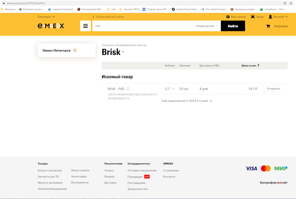

Парт номер не подскажете, а то ссылка уводит на не существующую страницу.
P45
Dumus
не вздумай это говно ставить, лучше нжк обычные чем этот бриск который обламывается в цилиндрах!
С чего такое мнение? На трёх машинах Бриски по 100 тыс. км. прошли без нареканий. Отличные свечи.
на 3х машинах были случаи обламывания свечей!
С кривыми руками и NGK легко можно сломать )
Случаев с обламыванием нжк не наблюдал поэтому не могу ни чего по этому поводу сказать, а вот бриски ломались!

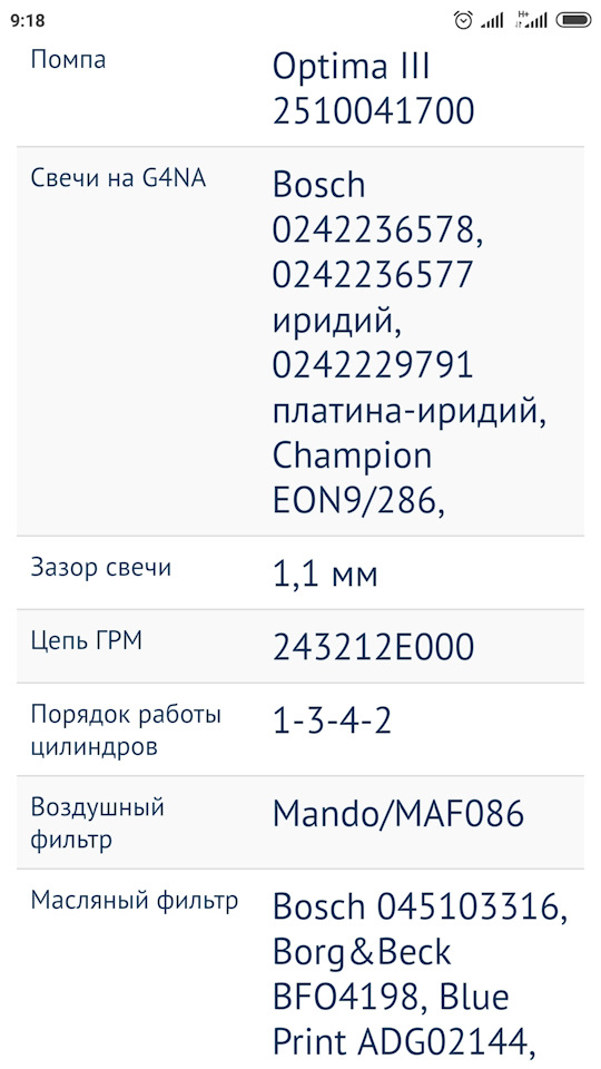

Удобная подборка. Себе в корзину пару недель закинул Бош, динамика цен не радует). Ну и зазор надо выставлять по рекомендации производителя авто.
Что за рекомендация? Можно ссылочку? )
Ссылочку на что? Зазор же указывается в мануалах к авто (ну раньше точно так было). motorist.expert/hyundai/g4na.html

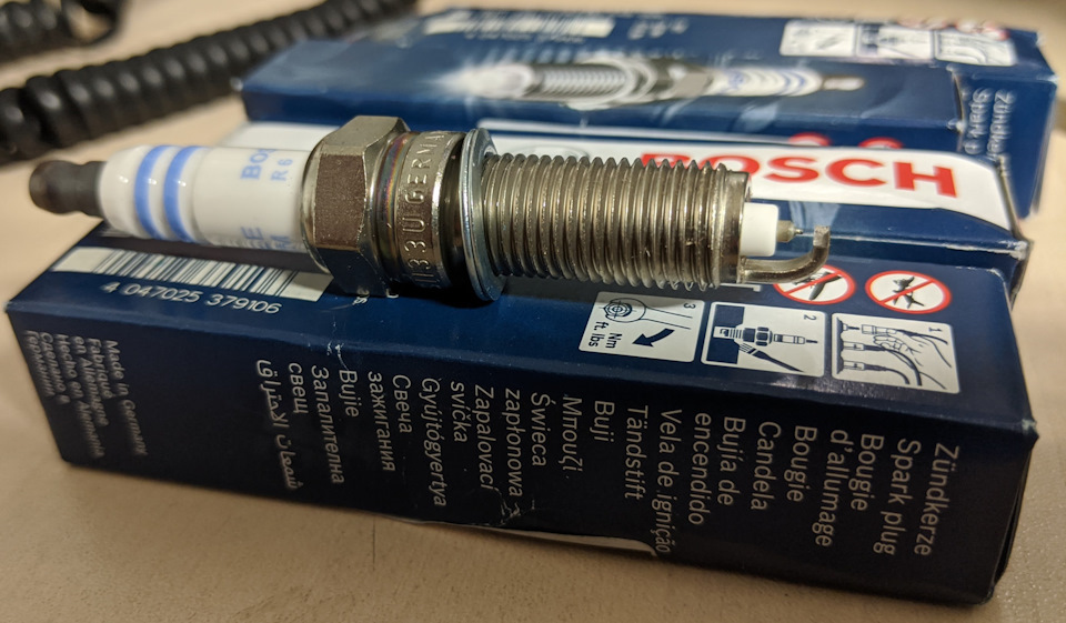

По каталогам Champion и Bosch бьются совсем другие номера ;)
Я не проверял номера, может и другие. Они постоянно меняются. .
meloman61
Зазор скорее всего подбирать надо! Если из личного опыта то зазор в 0.9-1 мм самый оптимальный двигатель на низах становится более приёмистый более стабильная работа + запуск легче! после проверки зазора на заводских иридиевых свечах тушкана и выставлении зазор в1мм вместо 1.1 стала наблюдаться очень ровная и мягкая работа двигателя !
Не спорю, всё индивидуально. Но меня пока устраивает 1.1))
