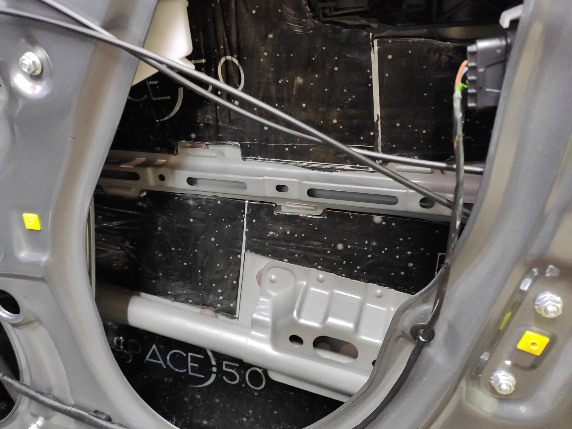

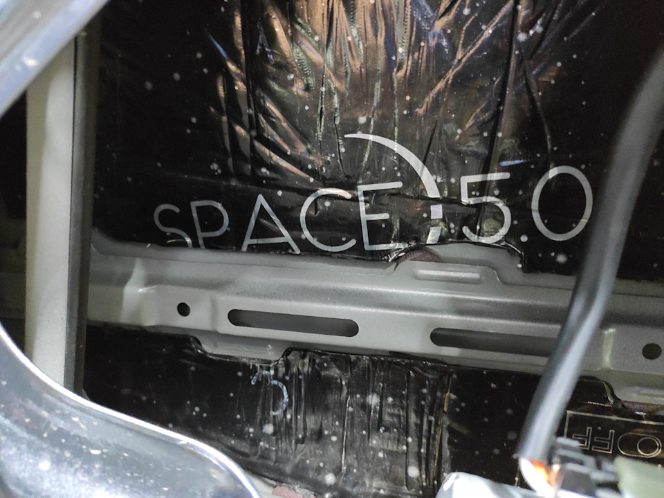

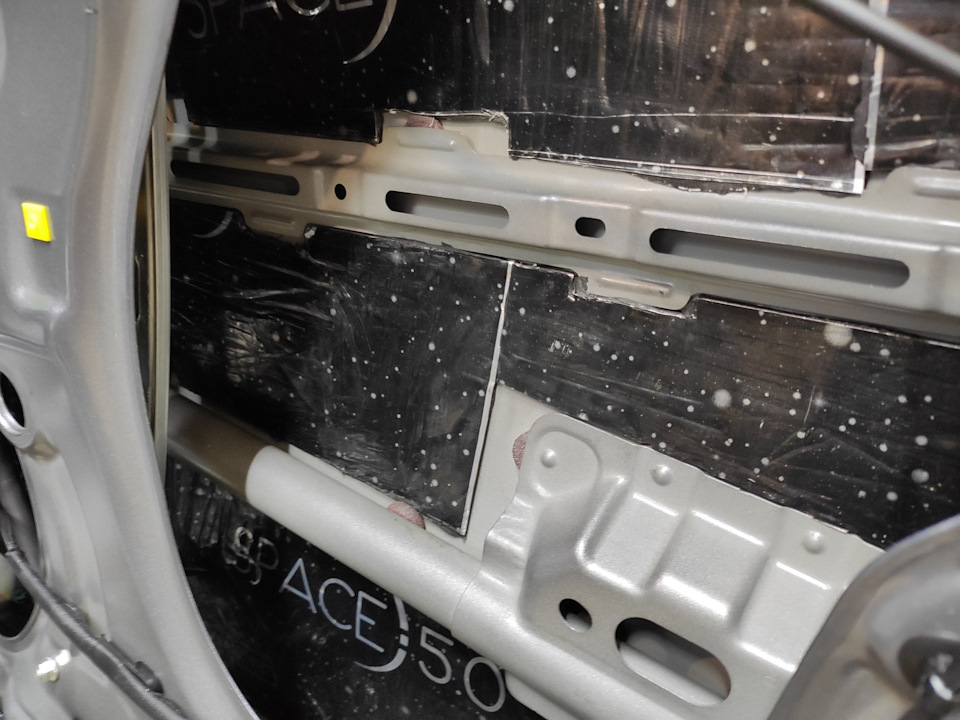

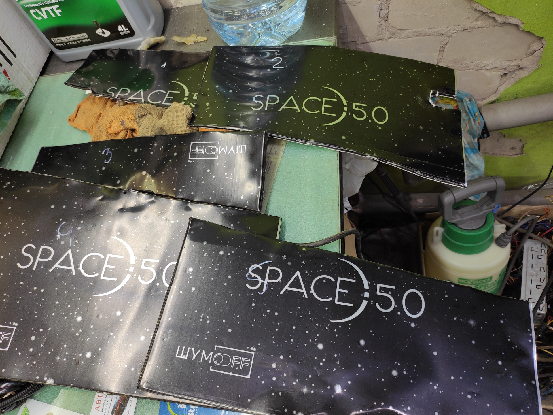

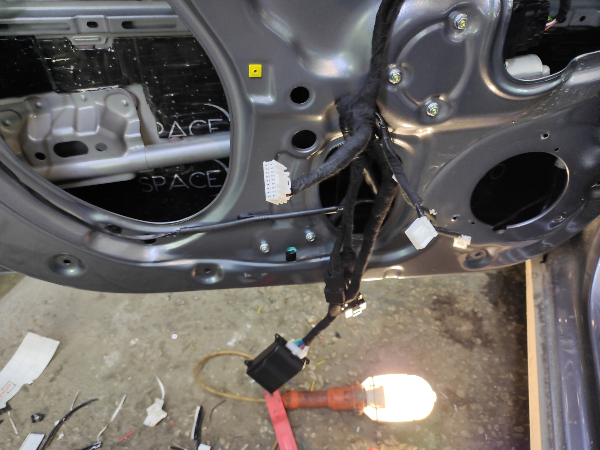

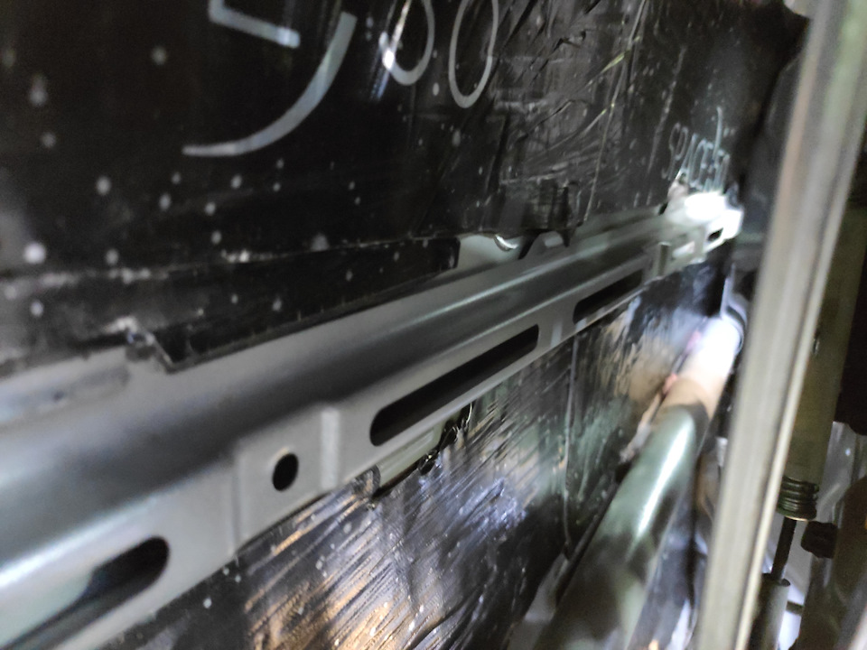

На наружний металл передних дверей нанес слой Шумофф Спейс 5.0. Чумовой материал, работает хорошо, клеится тоже хорошо. Затем по завету Великого Мастера https://www.drive2.ru/users/burguzin нанес Визомат БП 3,5мм, (Андрей Пивень называет его асфальтом :)) внахлест, куски шириной 10см. Жесткость получилась отменная, профиля клеить смысла нет. На этом пока все, на очереди щиты для технологических отверстий и изготовление подиумов для мидов.

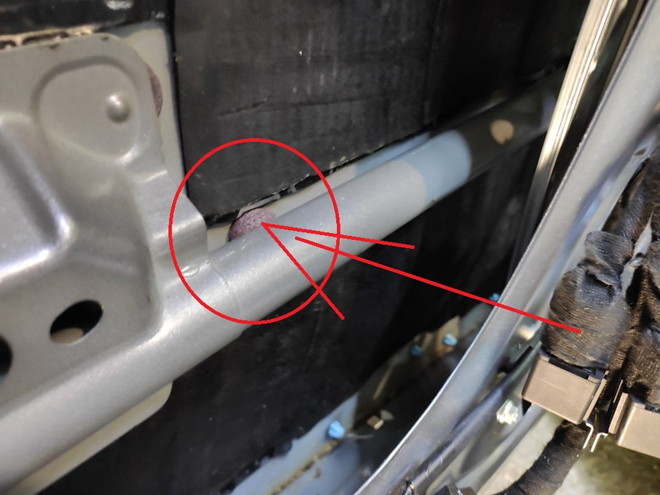

Эт что такое?
Штатный герметик, так в япах и корейцах всегда… Наверное чтобы труба не гремела…
У меня такого нет, но встречал такое изучая разные подготовки дверей, какраз думал это доп распорка чтоб филенка доп фиксировалась в центре и тогда меньше гуляла.
Раньше варили, а теперь на герметик приклеивают, машины же маркетологи делают, а экономика должна быть экономной…

Я может что-то пропустил, но давно ли вибра, стала давать жёсткость?)
Визомат для подобных вещей и разработан как бы… С другой стороны как двери не укрепляй, все одно не будет жёсткости ящика… Поэтому, лучше сделать как проще…
Спейс не знаю, а вот ПБ — да, хорошо роботает. Частенько его используем вторым слоем.

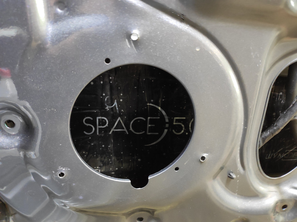

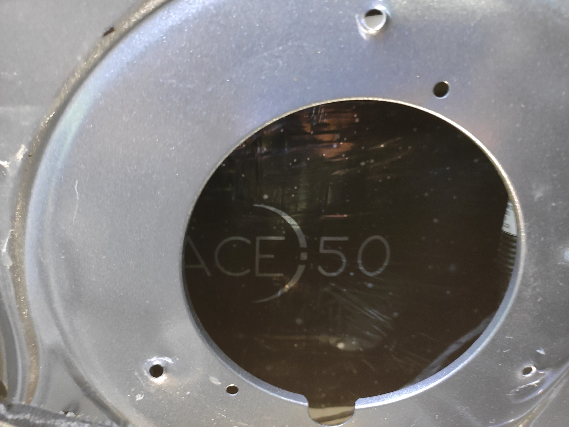

Замерь ради интереса сколько мм между центрами отверстий для крепления! Видел на коробке 156мм, но у меня 158мм! У меня не совсем же серийные они или из первых партий, вот и думаю, лажа на коробке нарисована в интернете или мои динамики особенные… А то нифига нет установочных данных, это плохо!
Только послезавтра доберусь
Не забудь… В общем я намерил и заказал кольца с отверстиями на 158мм, как ни мерил, а 156мм не подходят…

Сомневался сильно класть или нет поверх все же гибкого спейса, но так работает и это реально разумнее, отклеить асфальт если надо от первого слоя проще чем от металла, а жесткость этому куску жести даже спейс 5.0 не дал, даже в местах где идут усилители — трубы, а вот асфальт дал! еще раз спасибо за придумку!
