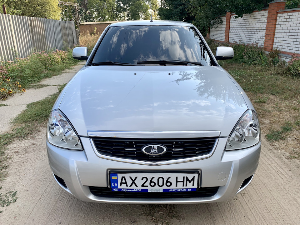

И так, имея некий опыт владения приорой, а именно белой SE, и не только, были выявлены места которые подвержены пескострую и образованию сколов.
А именно, капот, кончики крыльев, крыша над лобовым, торцы передних стоек на передних дверях, низа дверей по поребрик, под задней саблей на крышке багажника.
Обзвонив пару известных контор которые занимаются детейлингом и бронированием полиуретаном, за полосу 30см капота и крыльев + полоску под задней саблей мне загадали ~200$ пленко Polor usa (
В итоге я нашел оф.представителей этой пленки у себя в городе, купил 2.5метра шириной 30 см за 45$
Этого мне хватило на капот, крылья передние, вставку на крыше, зеркала, передние фары и птф, зоны под ручками и под задней саблей.
И еще осталось
С полиуретаном работал первый раз, отличается в работе с винилом.
Нужно терпение)
Это был мой эксперимент, хотел просто пережить зиму и не надеялся что не отвалится )
Но все четко, все на месте и держится, есть момент на одной фаре, из за сильного натяжения и маленького лекала чуть отошла пленка, но уже имея опыт в скором времени переделаю)
Так что глаза боятся, руки делают. На сегодняшний день считаю что покупая новую машину, или б/у но с малым пробегом, нужно хотя бы минимально, но сохранять лкп от сколов! Ведь где скол, там и коррозия.

Ну я же написал во сколько мне обошлось) или ты только фото смотрел?)

Я у себя ещё и весь передний бампер заклеил, потому что замучился каждый год сколы
Цена пленки равна цене нового бампера в цвет, можно менять каждый сезон)
Новый бампер будет даже выгодней, так как старый можно продать))
Нет их заводских на рынках, даже не рассказывай мне про это! Один раз заклеил и забыл
А ну с твоем случае да, у меня бампер «аля завод» из трех вариантов самый четкий, от завода ничем не отличается)
С передним бампером нету проблем, это задних бамперов нету нормальных. Точнее есть ну нужно искать, я вроде нашел)
Ааагонь! Феном грел?
Нет, полиуретан феном не греют, он сам отлично тянется, единственное феном только подсушивается для фиксации
