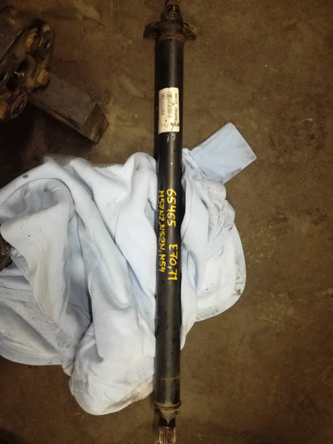

Вообщем поставили редуктор, но ошибка 4х4 не пропала. В памяти висела ошибка по раздатке и она не хотела адаптироваться. Сразу же полезли в сервопривод смотреть шестеренку. Она оказалось без износа. Короче раздатка кончилась. Мысли ставить родную atc500 отпали сразу, так как это не целесообразно и в основном они все с большими пробегами. В замен ее была куплена в Питере atc700 c e70 2009 года всего за 10000 рублей. Если кто не знал то на е53 рестайл подходит раздатка от е70. Встает идеально и работает тоже. Сервопривод остается ваш старый. Единственное только нужно ставить передний кардан от е70, так как он немного подлиннее.

Плюс когда стояла старая раздатка, при трогании с места из нее издавался дзинь дзинь)). Думал что крестовина кардана, а скорее всего это звенела цепь. После установки atc 700 этот звон пропал. Старую раздатку не вскрывал, и не знаю что точно звенело)) но сейчас этого звона при трогании нет.
