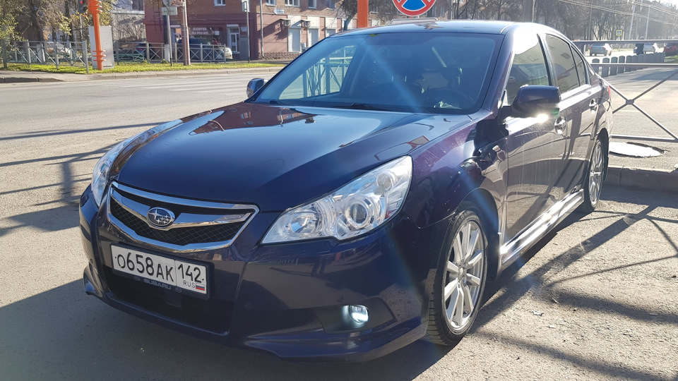

Доброго времени суток!

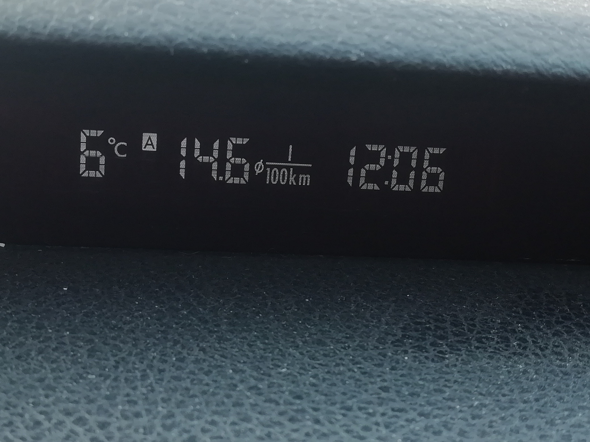

Недавно обратил внимание на расход топлива в городском цикле: средний по бортовому 14,5 литров.
Тут надо учесть преимущественно короткие поездки по центру города, со светофорами, на некоторых из которых цикл красного длится 140-180 секунд, прогреваю только до потухания синего значка.
Двигатель 2,5 атмосферный.
Начитался тут и на других ресурсах, что нормальный расход от 8 (ну это сказки) до 15-16 литров на турбированных версиях.
Отсюда и вопрос у кого какой расход на атмосферниках?
Пробег стремительно приближается к 200т.км. и в планах проведение соответствующего ТО.
Понятное дело, готовим ГРМ, помпу, масла, свечи.
Надо ли менять топливный фильтр? Кто менял, в каком состоянии был прежний?
На что еще обратить внимание при таком пробеге?

Легась, 2,5 вариатор, расход по городу летом около 14, зимой около 16. По трассе 8 при 120км/ч при 100 около 6,5-6,8 литров. Аут 3,6 по городу летом 16, зимой 20-21, по трассе при 120 около 9 литров, при 100 8 литров. Городской расход дело сугубо субъективное, зависит от многих факторов, в том числе и от города. Многие думают, что у меня большой расход на машинах, а я не устаю повторять, что город у нас такой, каждые 200 метров светофоры, пешеходники, лежачие, вся езда сводится к разгону/ускорению и стоянию по несколько минут. Накинуть на это по три-четыре прогрева и поездки по 3-5 км. Из Москвы когда обе машины забирал, Легаси показывала расход 10,5 по городу, аут 11,8. Вот и весь "х" до копейки. Недавно проводил эксперимент на рабочей киа оптима 2 литра на автомате. По Вологде расход в моем режиме 15 литров на сотку, ездил в МСК на неделю, там на ней даже с учетом полуторачасовых стояний в пробках каждый день средний расход по городу был 10,2.
Да, судя по разнице расхода на одних и тех же авто, пусть даже близких, становится понятно, что все же это вещь субъективная. И зависит он не столько от состояния свечек и дроссельного узла, а от числа светофоров в городах и порядка их работы, ну и от нажатия на педаль газа в промежутках между стоянием на красный.

Я мерил не по компу, а по запревленным литрам и пройденным километрам, только так можно понять реальный расход.
Плюс спидометр врёт на штатной резине на 10км примерно, то есть едешь по GPS 100 км, показывает 110км, то есть проехал 100км по факту по одометру 110км, если моя логика работает правильно…
Компу ни когда не доверяю, без проверки по вышеуказанному алгоритму.
Если не доверяете то не знаете как он и что показывает) а показывает он очень точно! Да и кстати когда гнал машину то по заправкам выходило еще меньше расход. Так как заправлялся по дороге три раза по 60 литров. Да и сейчас зимний расход с прогревами 11.5 л это средний расход на 3т. Км. На данный момент если мерить по заправкам до полного бака то расход будет не более 10 литров!
Форик 2.5 мкпп по трассе расходует от 7.5 л если ехать 90 км/ч) в городе 11л. Много у меня было субарей, есть с чем сравнить) данная машина очень нравится по расходу, такой расход у меня был на прульном легаси с 203 ёжиком на акпп.
Показывает он расход, а вот как не знаю, расскажите?
Средний на пробег. Дважды пробовал проверять. Показывает точно. Заправил до полного, проехал сотку, после на заправке влезло ровно столько литров сколько показывал комп.
Ну вот получается так как я и писал выше так и проверяется. То что средний на пробег оно и так понятно это знает любой пользователь, ни чего нового.
