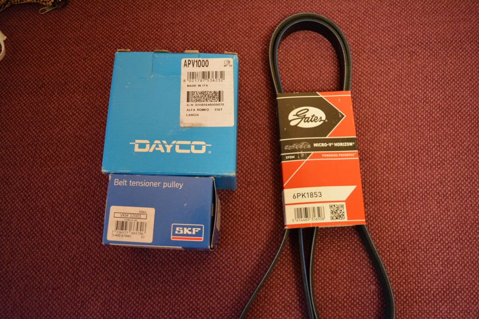

Появилось какое-то шуршание из под капота. Начал шелестеть ремень генератора. Купил новый ремень, заказал оба ролика, т.к. они не внушали мне доверия(как оказалось не зря, на обоих была выработка). Почти две недели ждал ролики, дело-то было на новогодних каникулах. Наконец то получил долгожданные ролики и сразу поехал на сервис. Всё благополучно заменили.
Натяжной ролик Dayco, обводной SKF и ремень Gates, номера на фото.

ролики там такие зубастые ?
нет, гладкие
