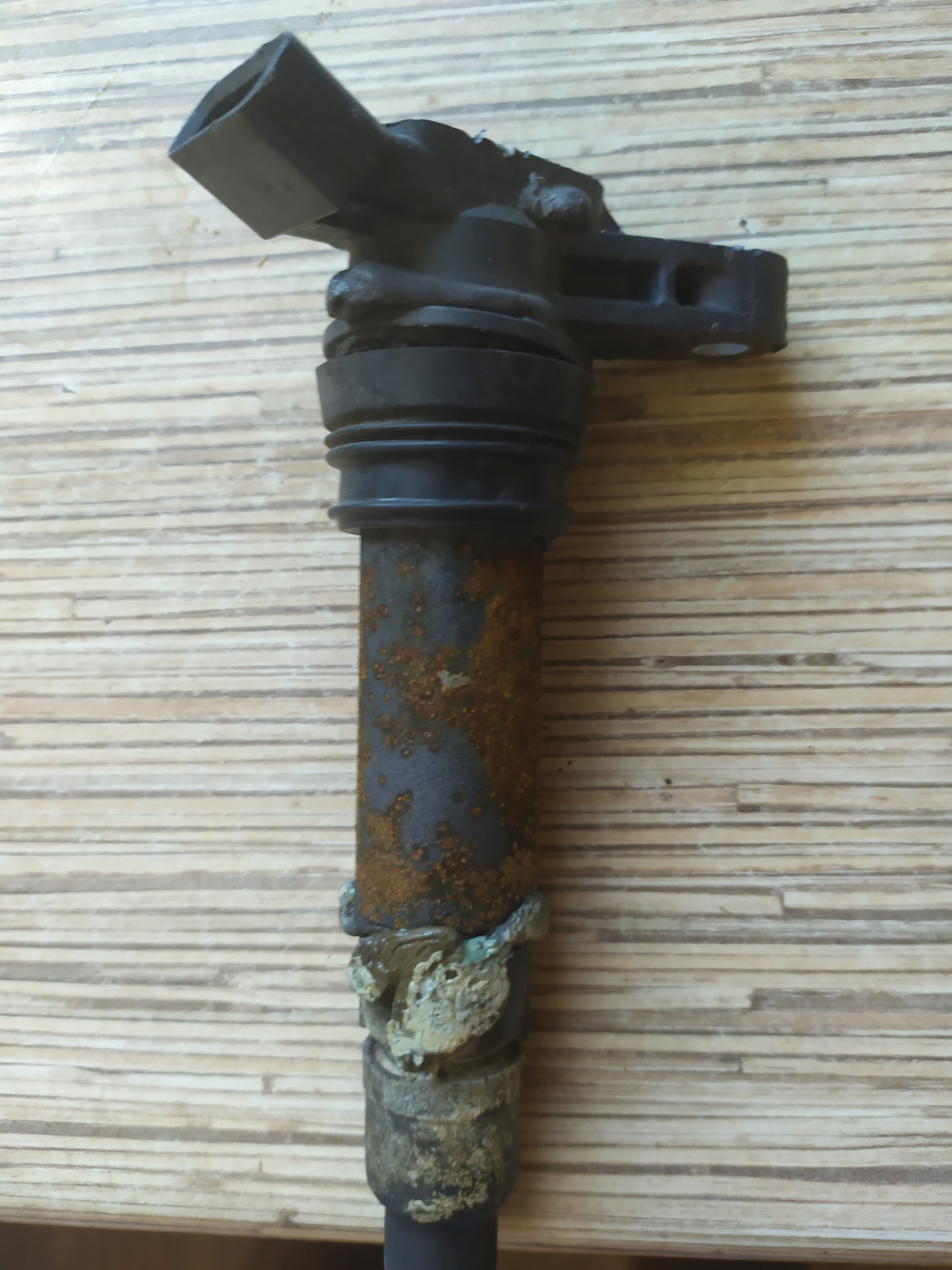

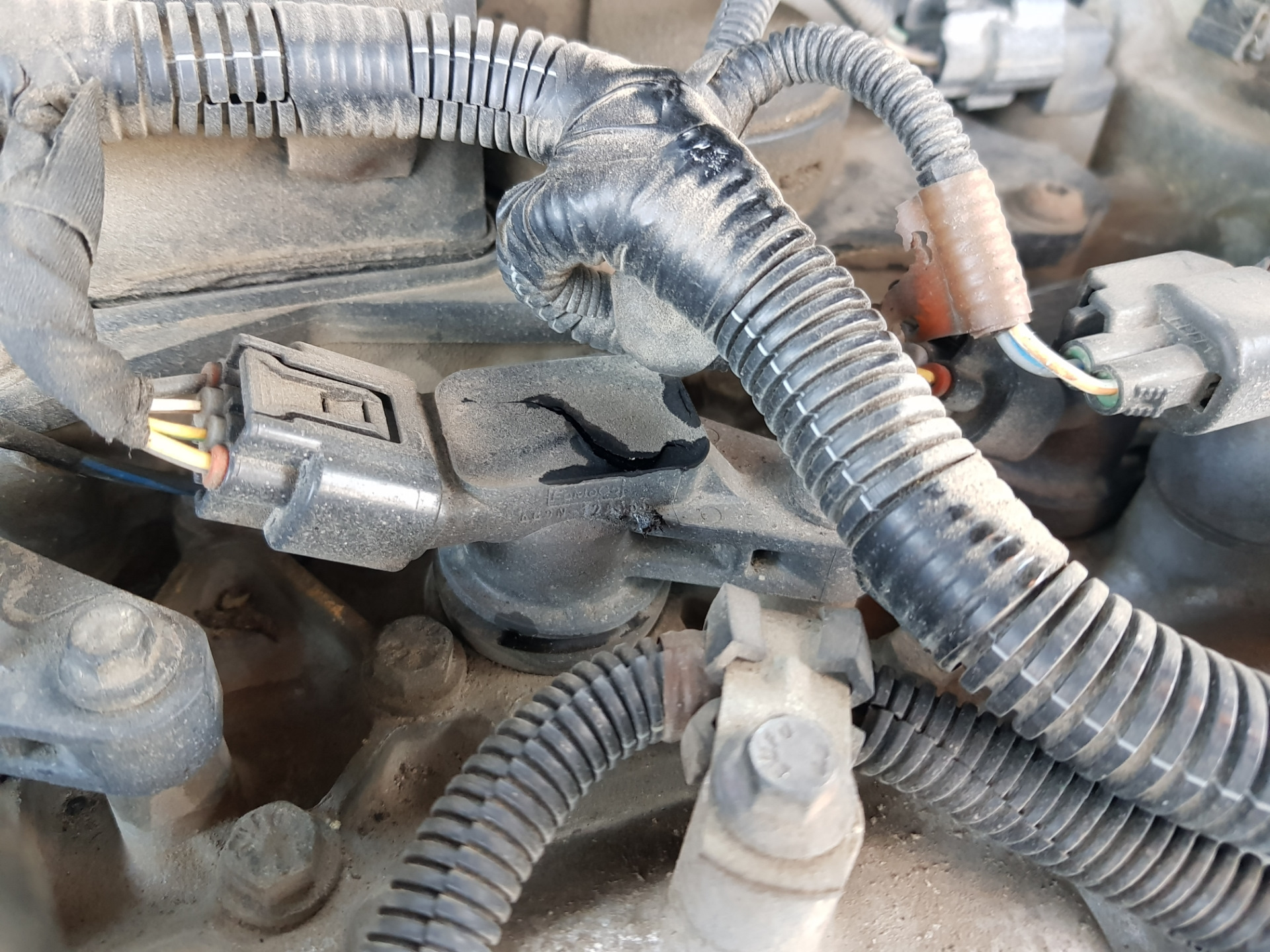

Поехал сегодня утром по делам, прогрел машину, всё было нормально. Проехав несколько км, минут через 10 высвечивается ограничение мощности двигателя, машина стала вялой, но думаю доеду до места, а там уже посмотрим. И тут остановившись на светофоре понимаю, что фрил затроил и обороты упали до 500 и чуть поскакивают вверх-вниз. Сквозь все происходящее, сразу накидываю мысли, что это может быть дроссель, катушки, форсунки и т.д. И только отьехал на обочину, пришлось частично залезть на тротуар, чтобы не перегараживать проезжую часть, тут же заглох, да ещё и запахло плавленным пластиком (главное без кипеша). Бегом под капот, скидываю пластиковую накладку, а тут она…
Одна из катушек лопнула и начала плавится…
Это фиаско, но лучше так, чем что-то глобальное.
Сеячас сижу жду эвакуатор, думал тащить в верт, но по факту смысла нет, так как причина видна не вооружённым взглядом.

Крайне советую заменить свечи, у меня тоже несколько катушек сгорела пока я свечи не поменял. и катушки я брал по рублю на разборке сразу взял 3 в последствии пригодились
Какие свечи сам ставил?
www.drive2.ru/l/543516911107834913/
Я в итоге заказал свечи NGK 6481/ILFR6B по 680р/шт.
Я оригинал брал что то дешевле 500 за шт у дилера через интернет магазин…
Они так и стоят, а в оригинале идут ngk, то есть те же свечи, что я и заказал, а цена такая потому что они в наличии, это нормально у нас в регионе, так всегда, не хочешь ждать — плати))

VOLV-яне ставят такие HUCO 133892 КАТУШКА ЗАЖИГ., у себя замнил 2 штуки 1 и 6, у тебя по ходу вылетела 5-ая,
Опечатка)) Катушку.
все таки если менять все 6! по 4500,00 как-то больно, нежели 6*2020,00
Пока заказал одну катушку, что была на складе у нас в Перми. Дозакажу еще одну в запас, все разом менять смысла не вижу, а свечи само собой все поменяю для профилактики.

а вот свечи не наши, там зазор не наш! катушки бери что я написал PATRON — можно пользовать тока фильтра, салонный, масляный там или воздушный, остальное откровенный шлак, так что . выводы делай сам.и остальные катушки отбракуй хотя бы визуально на предмет их состояния
Я сам не сторонник китая, но по патрону, мне друг предложил год гарантии на эту катушку, сказал, что это единственный китай с гарантией 12 месяцев от производителя и уже говорит возвращали без проблем, посмотрим как себя покажет, в случае чего, будет запасная оригинальная, либо которую ты написал, её дозакажу, да и эту можно будет вернуть в течении года.

Я думаю что если свечи абсолютно исправны то катушка сама по себе сгореть не может с какого перепугу она должна сгореть? У неё там трущихся деталей нету и она полностью герметична… Нет износа!
колодец в котором стоит свеча НЕ герметичен, отсюда корроия по телу катушки, пробои на корпус колодца и пр. и пр. если интересно почитайте у VOLVO-водов это подробно расписано
Согласен что может быть коррозия соответственно если коррозии нет других проблем с катушкой быть не должно а коррозию прекрасно видно при покупке…

Вобщем, ребят, все ок, свечи родные иридий, катуха встала все чётко, не мог завести, ошибка вылазила снова, оказывается перегорает пред на 20А в блоке под капотом, заменил его и всё, включил зажигание и ошибка пропала, завожу как часы. Сейчас выложу фото свечей в бж и всех вытекающих, гляньте, такое ощущение, что их вообще не меняли с завода.
