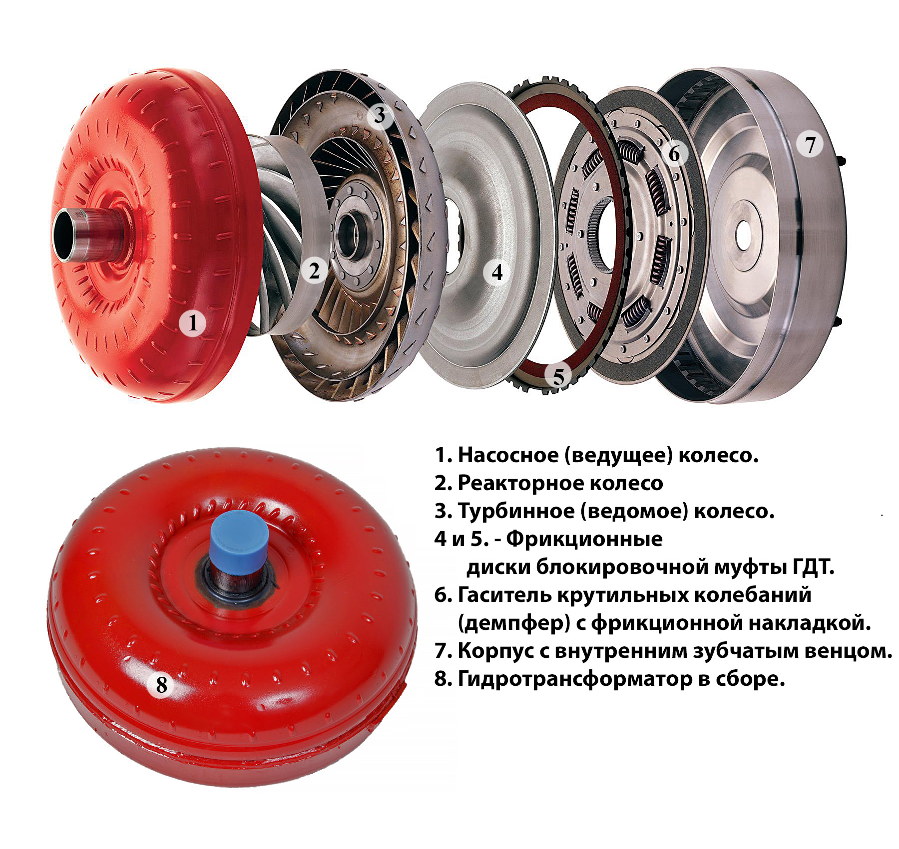

Суть вопроса такая, хочу перебрать АКПП фрикционы втулки и прокладоны, с этим всё понятно. Вопрос по бублику…есть конторы которые их ремонтируют, тоесть разрезают меняют накладки или фрики точно не скажу, у каждой шараги свои описания проводимых работ и названия и сваривают всё обратно. Стоимость работ по Краснодарскому краю гуляет 6-12 деревянных.
Вот я и думаю стоит оно того или нет бублик перебрать.

На таком пробеге, да, конечно необходимо капиталить и ГТ. Потому что когда (и это будет очень скоро), фрикционная накладка блокировки ГТ сотрется до клеевого слоя, продукты износа забьют каналы, соленоиды, вызовет износ насоса, упадет давление, АКПП начнет буксовать… дальше понятно? То есть, тут два варианта, по сути:
1. Капиталить все и качественно.
2. Найти замену с небольшим пробегом (контракт, разборка).
Какой из них выбрать, выбираешь сам, исходя из конкретных возможностей.
У меня, когда накрылся автомат на Эскудо (тот же сценарий — износ блокировки ГТ — сгоревшие фрикционы пакета форвард), дешевле вышло купить живой б.у. автомат, чем ремонтировать старый.
A241H достаточно распространенный и недорогой (20-30 тыс. за живой б.у.), я бы просто поменял. Потому что в эту сумму капиталка впишется, только если все самому делать.

Из твоего описания мне всё понятно, ремонт АКПП буду делать сам а на счёт бублика нужно думать или контракт либо ремон .
Цена вопроса пока такая:
1. Ремкомплект прокладки АКПП-6000 т.р
2. Комплект фрикционных дисков без железных дисков- 5000
3. Если решу вскрывать бублик то ещё 10.000
Итог 21.000 Масло в счёт не беру.
Но есть одно но
20-30 т.р стоит контракт в рабочем состоянии и походит он ещё не известно сколько.
Ремонт своими руками более надёжнее.
