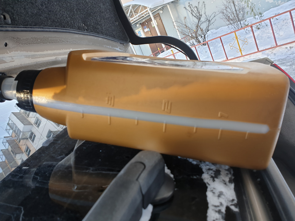

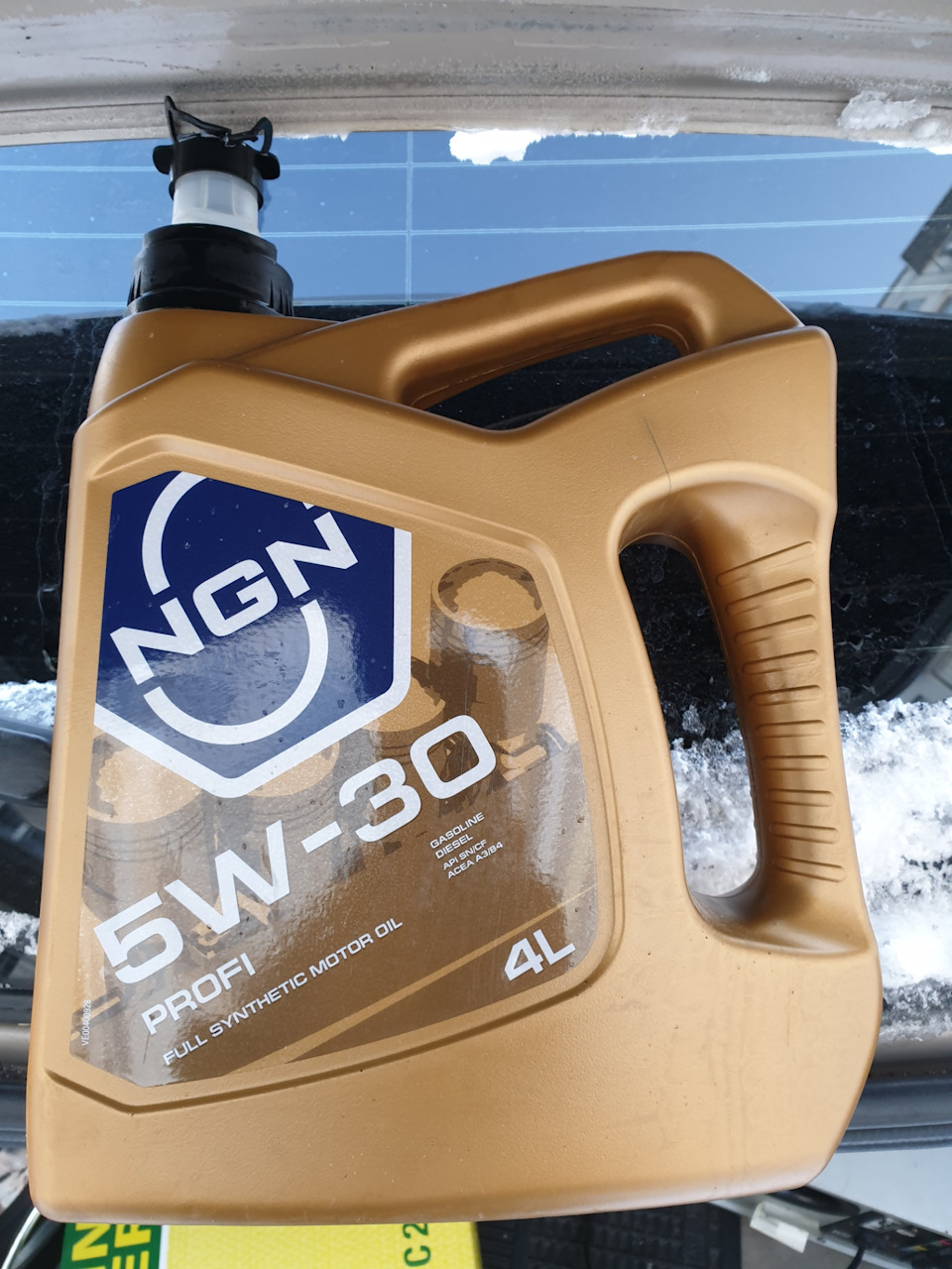

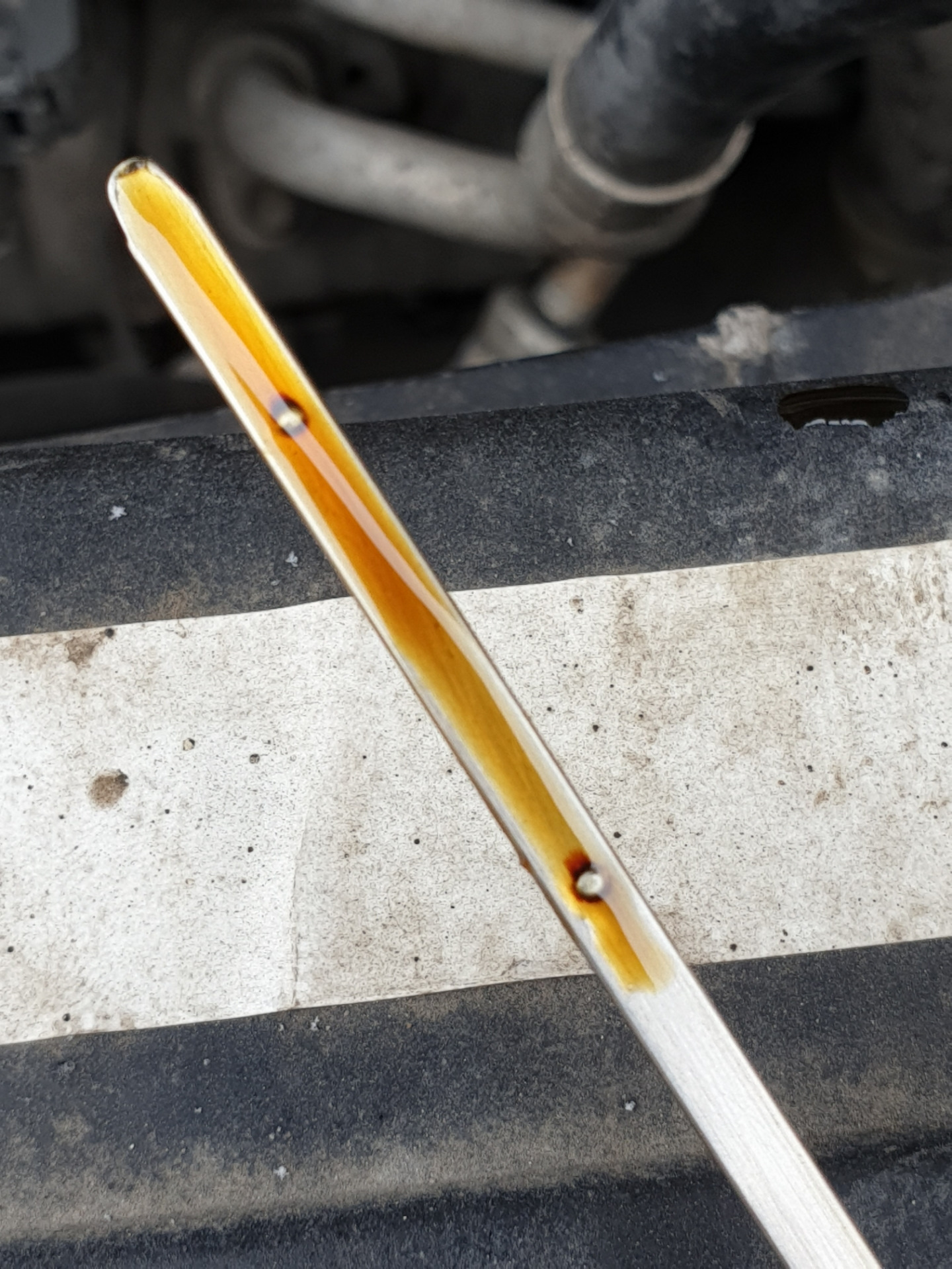

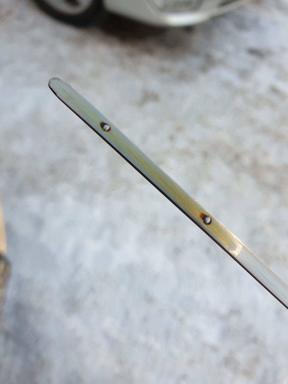

В одном из предыдущих постов сделал вывод по дорестайл двигателям и щупам, соответственно стал лить ровно 4 литра, что соответствует почти верхнему уровню отметки рестайл щупа. Практика показывает, что при таком уровне двигатель чувствует себя лучше, и если до этого был некий расход "от-замены-до-замены" до сейчас результат: пробег на щупе 3000км. Замена каждые 6000км.
Масло NGN 5W-30 Profi.

Кто то тут писал что это фигня, но я пересмотрел кучу форумов с тойотами с этими движками, и все поголовно ссылаются на сервисный бюллетень ts5-055 ts5-141 ts5-176 ::
"Начиная с конца лета 2005 года во всех Руководствах по эксплуатации заправочный объем масла в двигатели 1ZZ [1.8], 3ZZ (1.6), 4ZZ (1.4) указан 4 литра без фильтра и 4.2 литра с масляным фильтром.
Кроме того, на эти же двигатели выпуска до июля 2005 года есть сервисный бюллетень от TMC, на основании которого рекомендовано увеличить заправочный объем масла на 0.5литра. Для двигателей 3ZZ (выпуска до июля 2005) рекомендовано использовать новый маслоизмерительный щуп .
Сервисный бюллетень TS5-055, TS5-141, TS5-176
Повышенный расход масла связан с потерей подвижности маслосъемных колец в поршневой канавке из-за недостаточного отвода масла и неэффективного охлаждения днища поршня."(с)

уровень обычно после 3тк. начинает уходить
Перед заменой посмотрю на сколько.
Тоже стараюсь держать полный уровень под завязку, расход уменьшился !

Ты не прав по поводу уровня. 4 литра это не максимальный уровень на Рестайл щуре. В Рестайл влазиет 4.3-4.2 это до максимальной отметки.
Согласен, но если залить по дерестайл то остаётся ещё с поллитра. В данном случае золотая середина.
