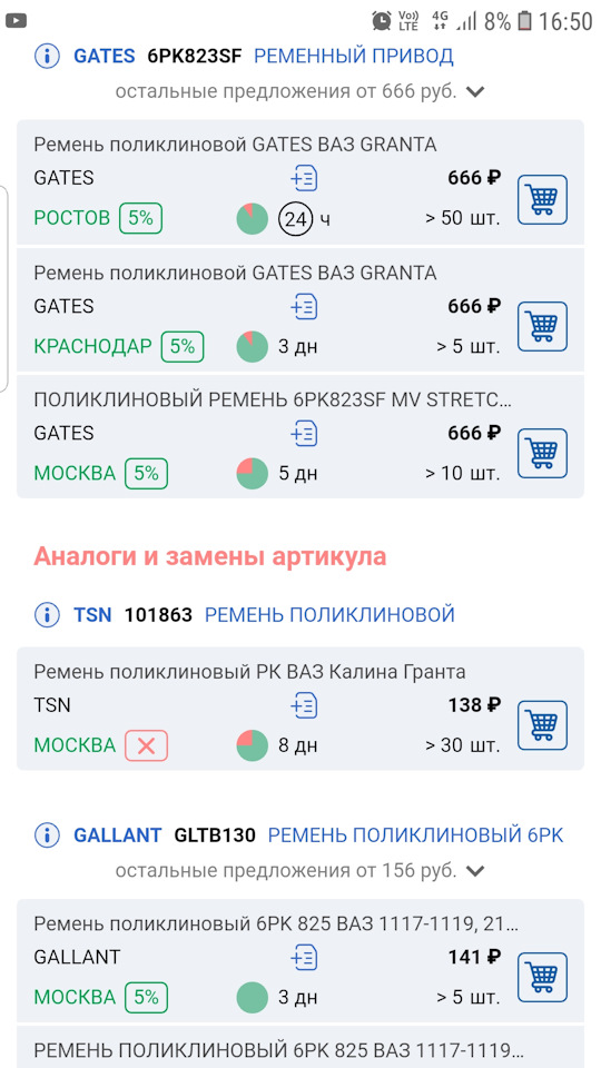

6PK823SF
Ценник конечно, ай яй яй…
Дьявольская цена😁.

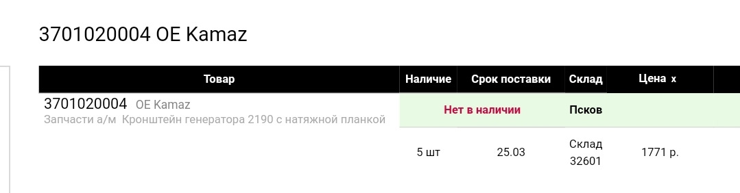

Этот кронштейн есть в магазинах? Или нужно на оф сайте заказать ?)
на любом сайте автозапчастей по артикулу. или на авторынке. или в автомагазине в твоем городе на заказа по артикулу.
через официальный сайт не стоит. будешь ждать полгода
У тебя артикул не остался ?
3701.0200.04 вот он

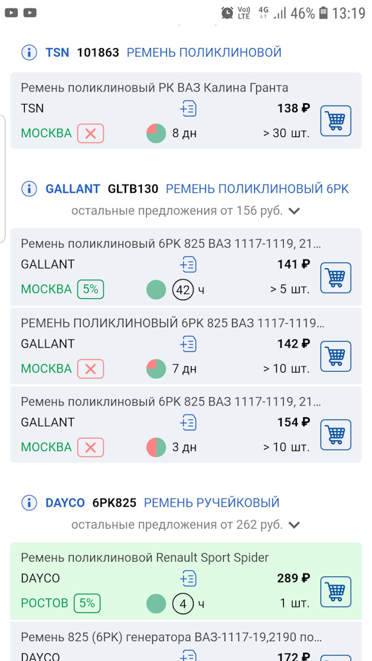

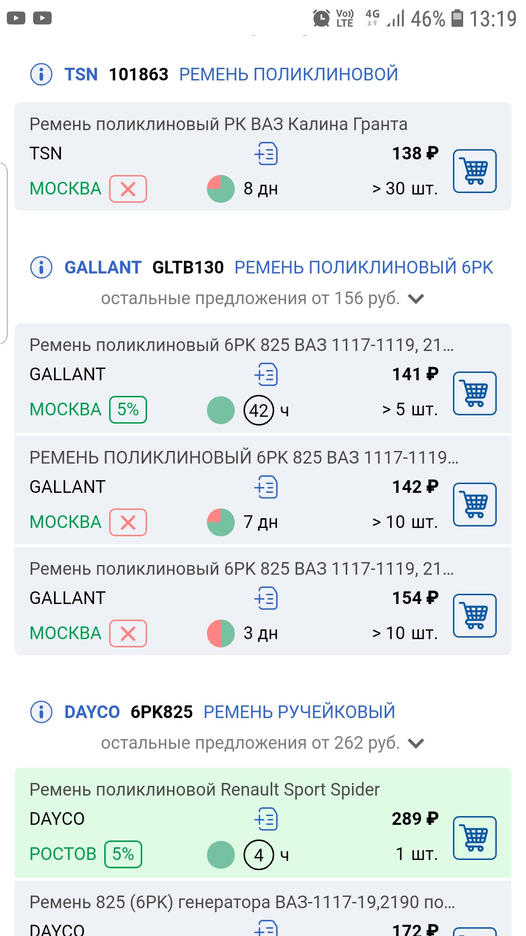

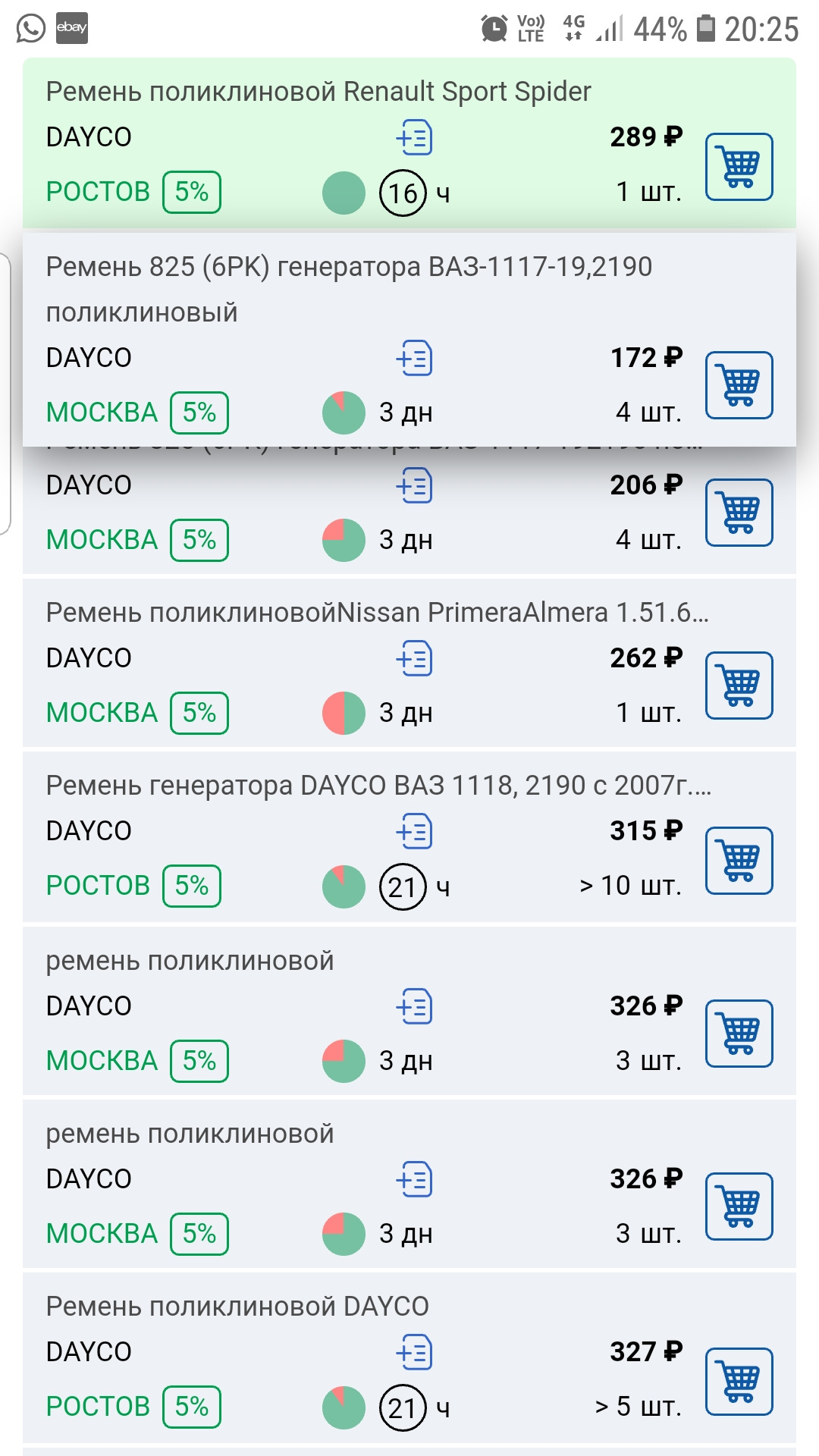

На заказ куча аналогов. Подойдут и 6pk823 и 6pk824 и 6pk825. Я посмотрел цены, от 150 рублей.
А ты где смотрел цены ?
Заказываю в автото.
Led-Psk
Их там ещё куча, от 140 до небес.
6pk825 точно подойдёт?
А то при заказе показывает применимость на бмв
А у меня и на ваз показывает.
