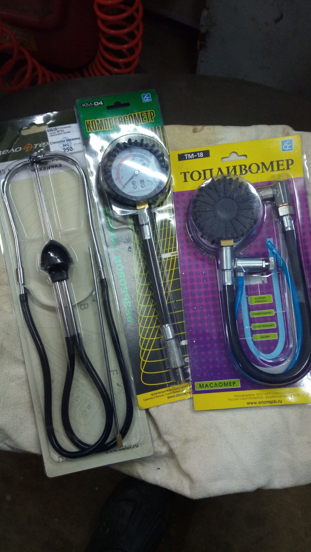

Вобщем дело ясное что дело тёмное, сказал я взяв в руки компрессометр🤔😁
Свечи прочь! А дальше по инструкции…😁Но, в данном месте всё было без какого либо криминала, 1,2,3 горшки по 12,6-12,7 и 13 в четвертом. Подправив зазоры на свечах ввернул их обратно.

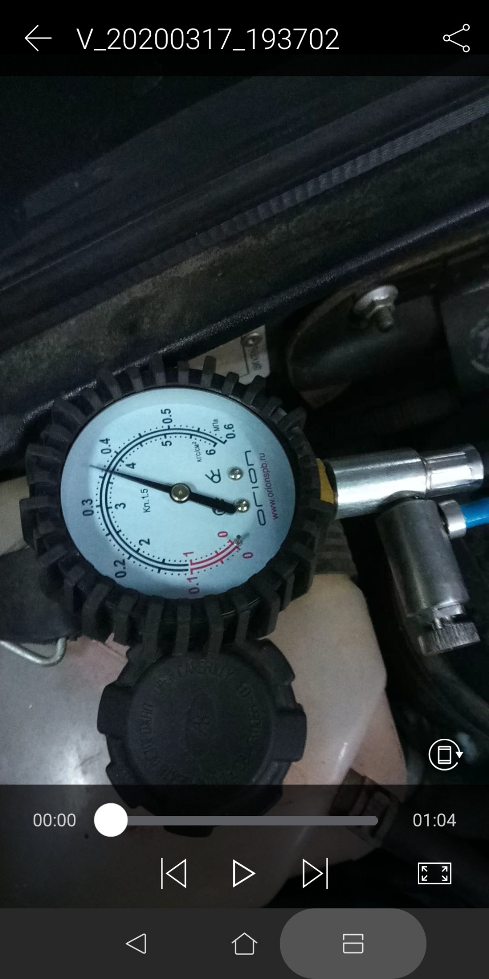

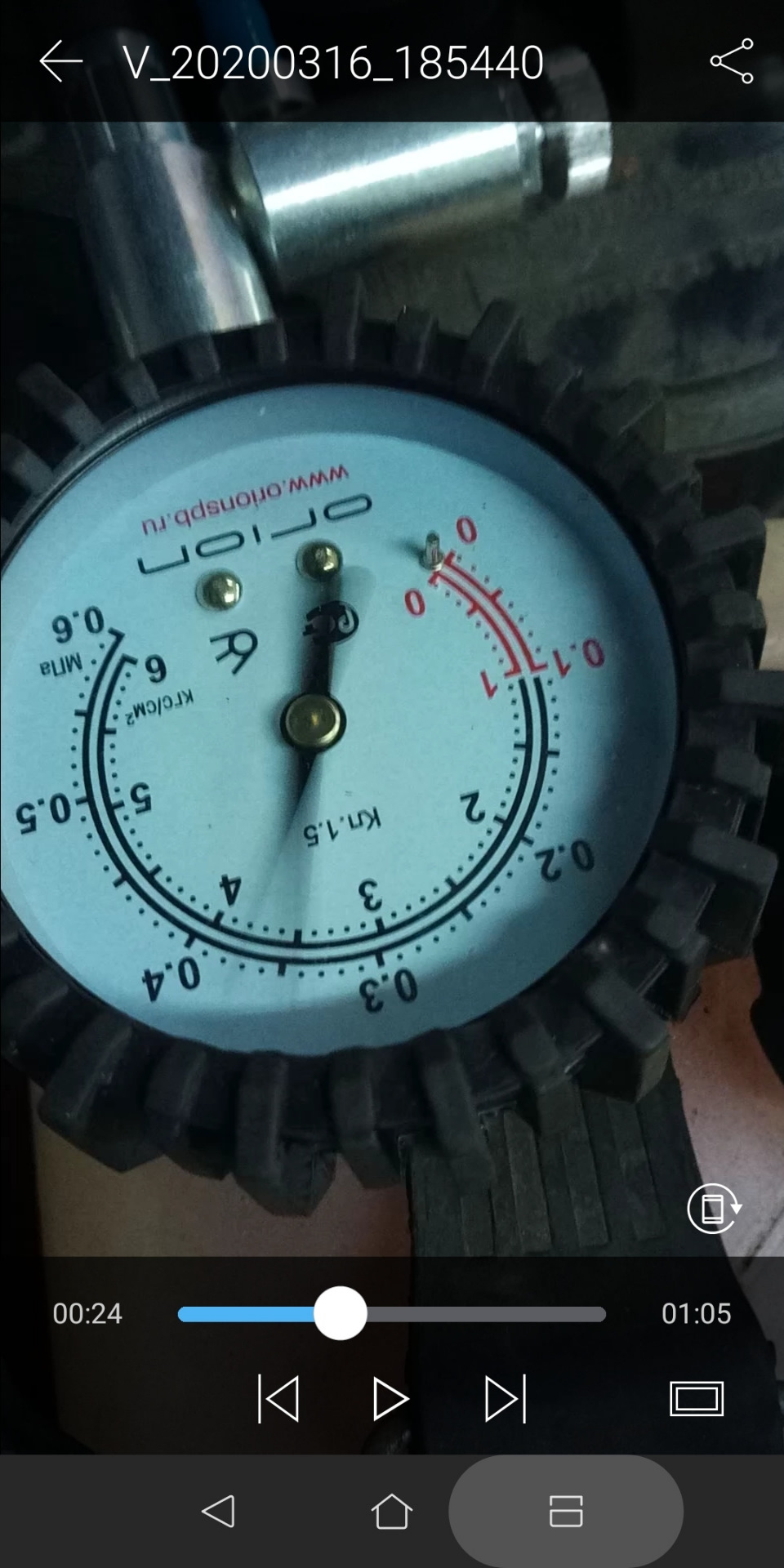

Наигравшись с компрессометром, а играть мне с ним пришлось ой как долго, ибо дешман есть дешман, клапан не держал, все резьбовые соединения с заусенцами размером с коня из за которых уплотнительные резинки пропускают, медленно но верно я перешел к следующему приобретенному мной прибору. Проделав с ним те же подготовительные мероприятия что и с компрессометром, привел его в пригодное состояние и перешел непосредственно к замеру давления в рампе. И как я уже писал выше, моя девочка мне не отказала 😁Получите распишитесь, коль заказывали…
Стрелка манометра дрожала в пределах 0.5 кг. Если добавить оборотов вставала как вкопаная и продолжала неизменно "мандражировать" на хх.

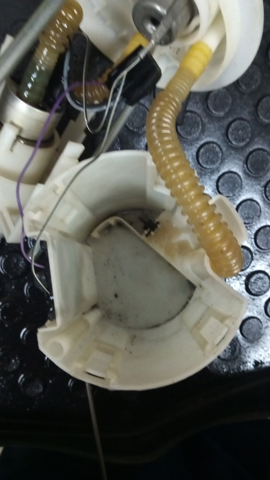

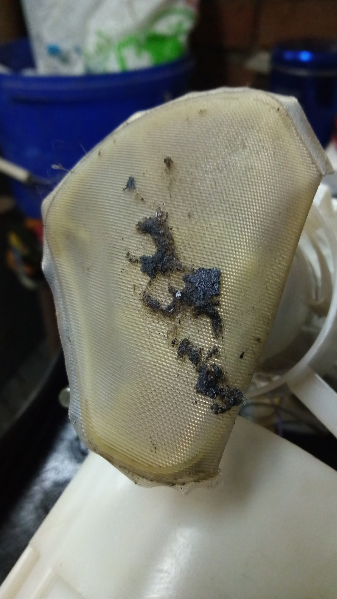

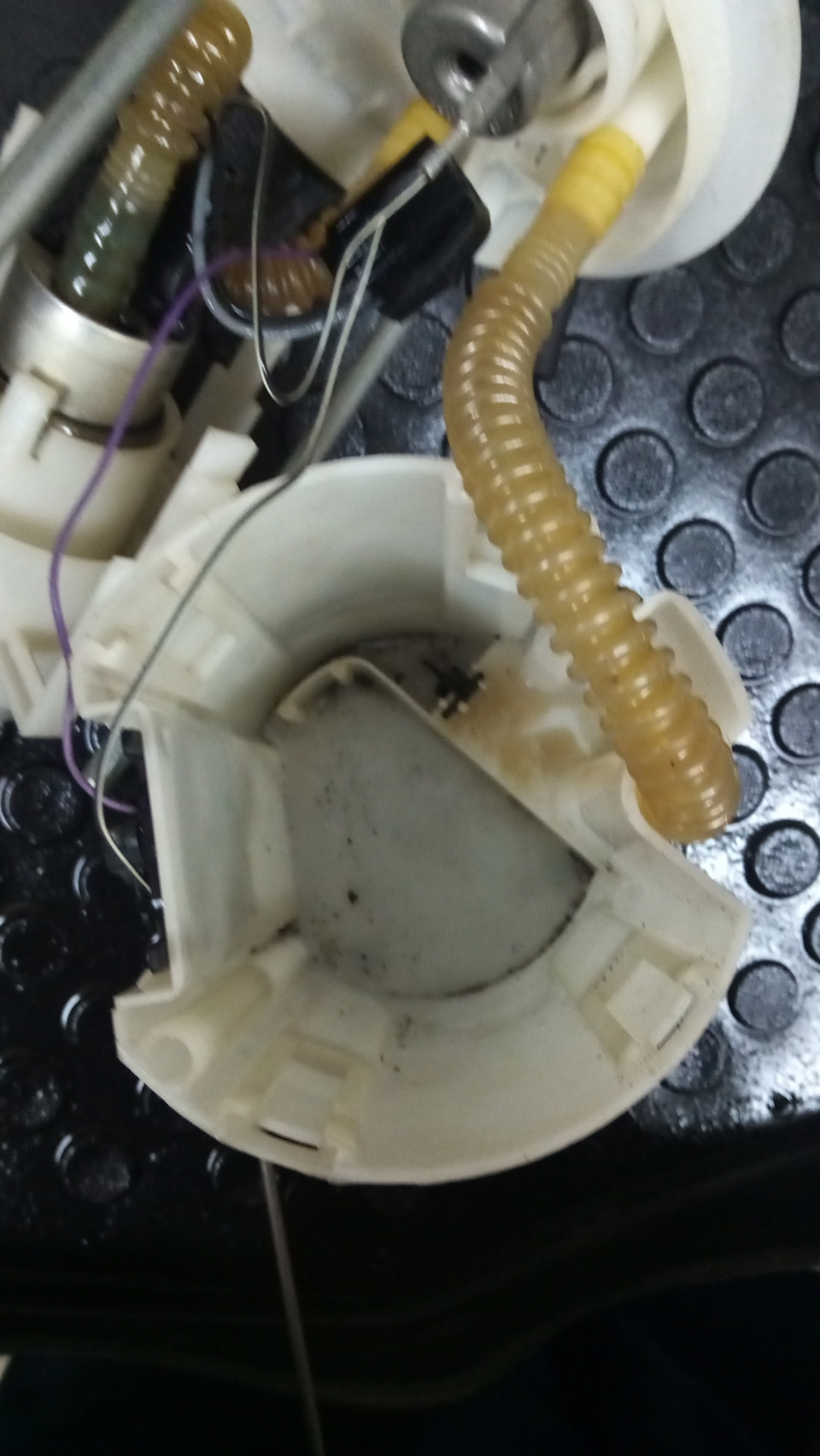

Вобщем решил я решать(пардон за тавтологию)вопрос по схеме от дешевого к дорогому и придерживаясь тех советов что вычитал и высмотрел. А советы по большей степени сходились к тому что если стрелка дрожит, значит сетка насоса в баке забита. Решил прислушаться и начать с неё, да и цена её в 40р вот прям по плану!
Вобщем зашел в автосексшоп, взял сетку, на всякий случай фильтр, хотя фильтр менял в конце лета и проехал на нем меньше 5000км, думал брать его или нет, как в дальнейшем оказалось не зря взял. Снял насос, а там как с компрессией-никакого криминала. Грязная, но не критично.

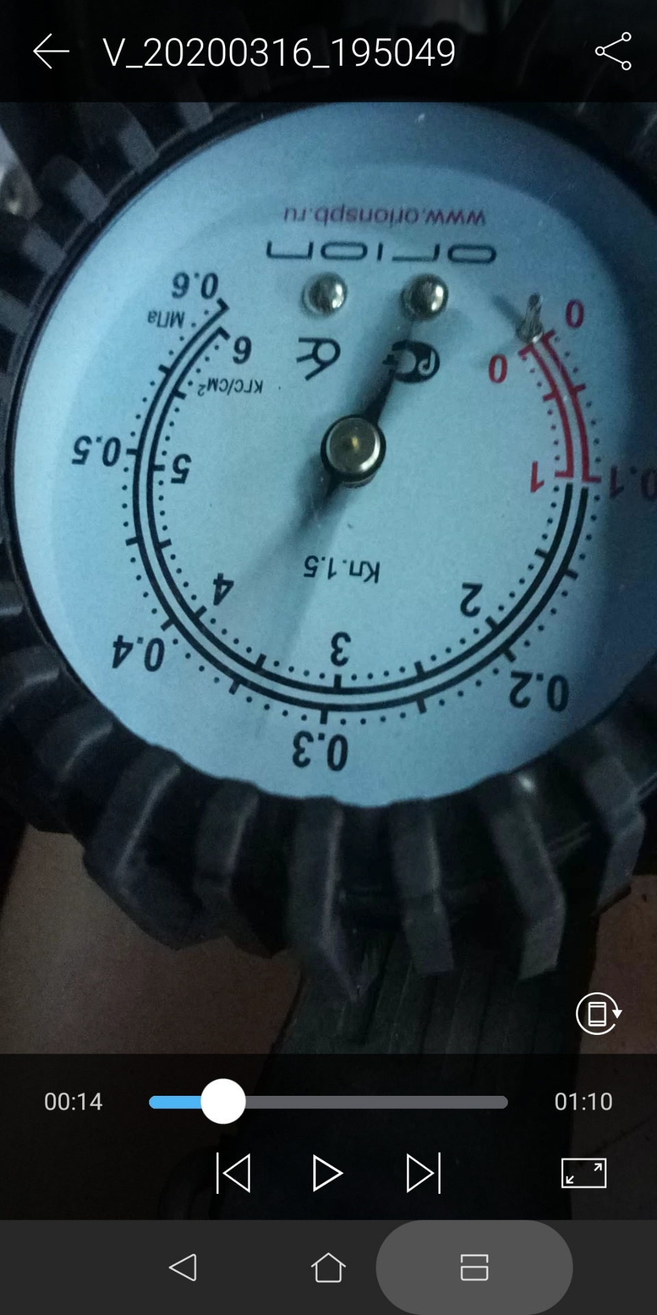

Ну раз залез то уж и поменял. Собрал, поставил и… Ничего не изменилось 😒 Ладно думаю, двери закрываються, следующая остановка-фильтр 😉Лезу, меняю, завожу и… Пабам! Стрелка стоит на хх! Лезу за телефоном, снимаю видос чтоб с друганом радость по вацапу разделить и тут классика жанра… Стрелка медленно но верно начинала свой мандраж… И чем дольше я на неё смотрел тем сильнее её расколбашивало… Если в начале всего этого "игрища" расколбас был 0.5кг то сейчас он уже составлял 0,7-0,9…

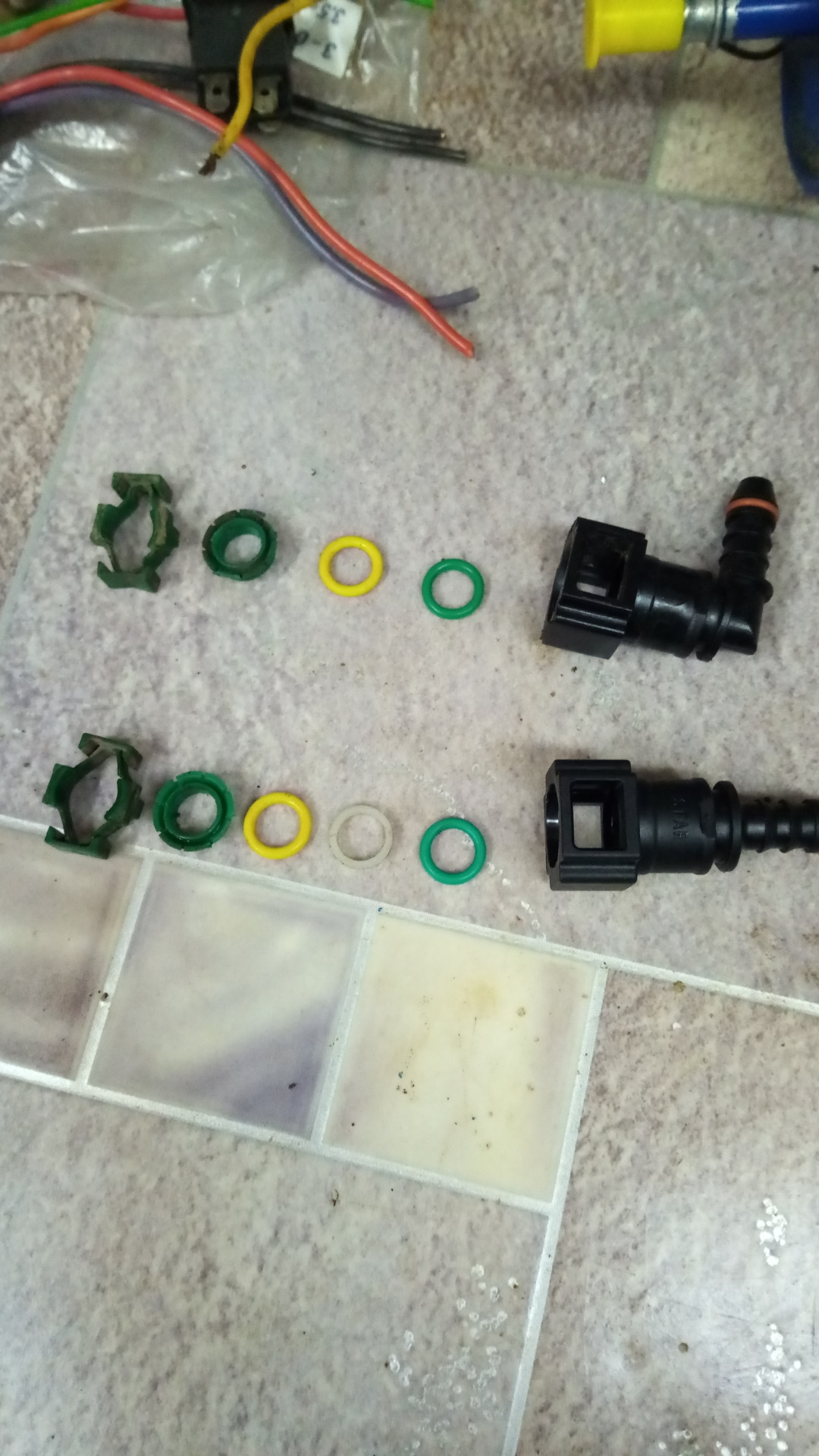

На следующий день проанализировав все свои телодвижения и их последствия пришел к тому что косяк не дальше и не ближе, а именно в районе фильтра. Раз поменяв его я достиг желаемого, пусть ненадолго, но достиг, начал глубже рыть в этом "квадрате"… И все мои размышления сошлись к тому что косяк в быстросъемах, а точнее в уплотнительных кольцах этих самых быстросъемных штуцеров. В моей ТЕОРИИ картина выглядит так, всё происходит примерно как в краскопульте, то есть проходящий по магистрали бензин идущий под давлением в рампу подхватывает через подсевшее уплотнение воздух. Вобщем как-то так. Понимаю что нужно поменять потроха в быстросъемах, а где их взять?Бегу уже натоптанной тропой в уже почти родной автосексшоп, беру пару быстросъемов и в гараж. Там всё это дело потрошу, лезу под свою девочку, (как и все машины-девочки она любит быть сверху 😂)и приступаю к микрохирургии… Это я вам скажу та ещё акробатика😁с пинцетиками, зажимами и мелкими отвертками разбирать эти быстросъемы лёжа на холодном полу в гараже без ямы, со страхом сапера извлекать пластиковые защелки, вобщем работенка не для слабонервных.
Они все такие, они все такие, а я не такой-как пел Слепаков, за что ему большое и человеческое спасибо! Ибо именно этими словами из его песни я заменял "могучие русские" слова лёжа под машиной.
Вобщем заменил потроха в быстросъемах, смазал штуцера фильтра силиконом, натянул одно на другое до звука "чпок" и в предвкушении неизвестности пошел заводить…
И вуаля! Награда нашла своего героя!😁
Стрелка стоит, давление в норме, за 30 минут на заглушеном моторе опустились всего на 0.5кг. Мотор конечно не замурчал, но потряхивать и передергивать его перестало, да и меня тоже😁. Часа полтора всяких испытаний и наблюдений успокоили меня окончательно во всех сомнениях о достигнутом результате.
