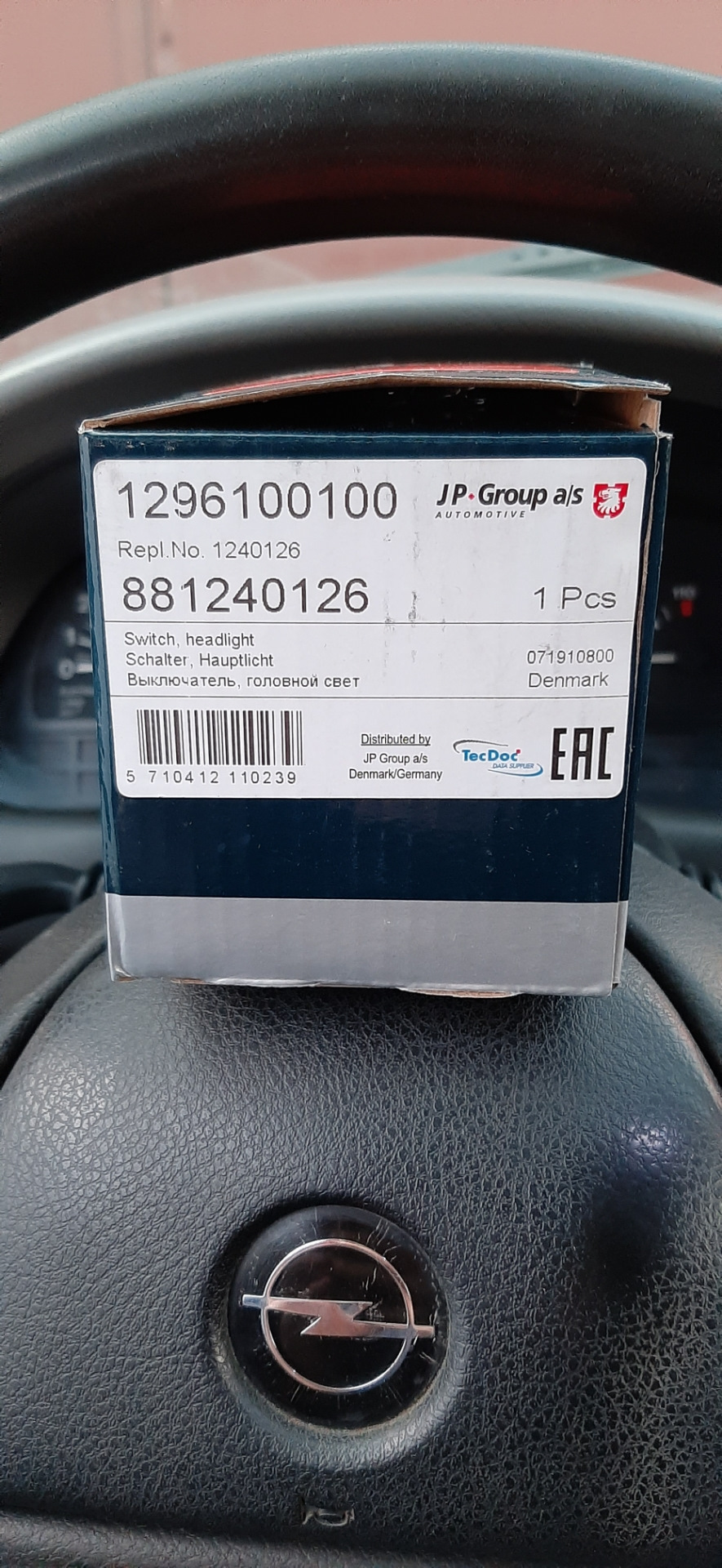

Привет всем! Продолжаем замену хорошего на новое. Причина: несколько лет назад была задумка перехода на диодную подсветку. Когда разбирал данный выключатель, то в принципе не знал, как он вынимается и отломил фиксатор у крутилки. До сегодняшнего дня ручка держалась на зажатой в пазу бумажке. Взял опять же новый jp group за 550 рублей. Снимаем родной так: вытягиваем ручку на положение подсветка салона, в нижней части крутилки есть окошечко, в него надо вставить шило и надавить на язычок фиксатора ( на фото он отломан) и вытягиваем ручку на себя. У оставшейся на машине детали слева и справа от оси переключателя видно 2 язычка, их сжимаем друг к другу и тянем все на себя. Установка простая, вставить до щелчка. Проверил, все светится и включается. Снятую деталь почистить и про запас…

Эх тоже надо вскрыть, подсветка гавкнула
Аккуратнее вскрывай, там что-то выскакивает, уже не помню что, но с первого раза не собрал. Когда разобрался, то сложностей нет, просто давно это было. Не помню нюансы.
