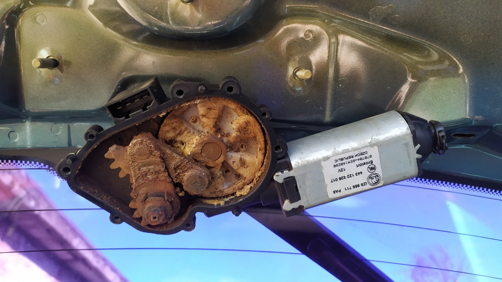

Забрав машину уехал к себе в гараж и шаловливые руки полезли к заднему дворнику, который не работает. Немного помучившись снял обшивку крышки багажника, отсоединил подачу омывайки и приступил к разборке. Увиденное повергло в шок)))

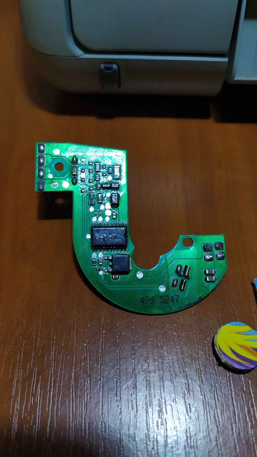

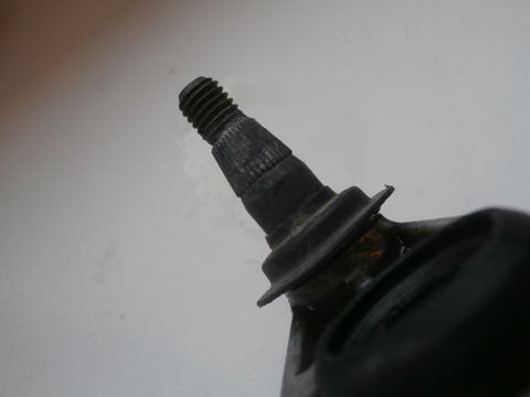

Потыкав пальцем в гавнецо, это оказалась смазка с примесями ржавчины. Что бы снять весь механизм с крышки, пришлось воспользоваться съемником, дворник нихрена не хотел слазить с вала. Тщательно всё промыв ВД-шкой увидел что коррозия не так уж и много поразила участков, механизм сам скорее жив чем мёртв, а вот что собственно говоря с платой, это остаётся непонятно.
Очистив все электрические контакты собрал всё воедино, но чуда не произошло и механизм не заработал! Если что, предыкы я проверял ранее, а вот прозвонить сам моторчик к сожалению не удалось, мультик дома остался. О принудительной подаче 12в думал, но позже отказался от этой идеи.
Короче завтра понесу плату товарищу, может он сможет вынести какой то вердикт ей, ждите продолжение эпопеи с дворником ;)

A что за смазку туда нужно добавить?
куда именно?
В редуктор заднего дворника.
Я обычым литолом заполнил
Надеюсь плата оживет.
очень смущает вспучившийся лак на микрухе главной, как бы она не сгорела, где ж ее искать потом такую
Китай наше все😂😂😂
Kelebra9011
На разборе, если что спросить.
Уже смотрел, старт 600грн(22$) следующий ценник в два раза выше уже, 40-50 $
Это дорого? Я просто в ценах не особо :-(
Для кого как, мне кажется для бу вещи которой уже 10 лет это дороговато, ну и конечно же непонятно сколько она проживёт. На новый вообще конский ценник.
Все понял.
Главное, что бы БУ был в рабочем состоянии и по состоянию норм.
