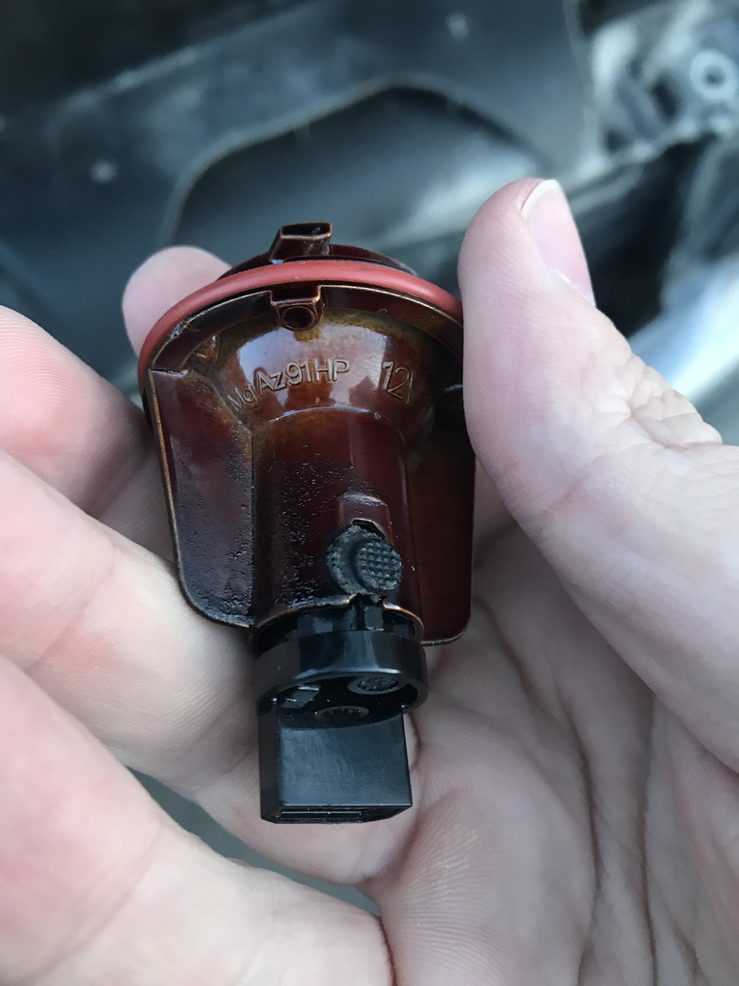

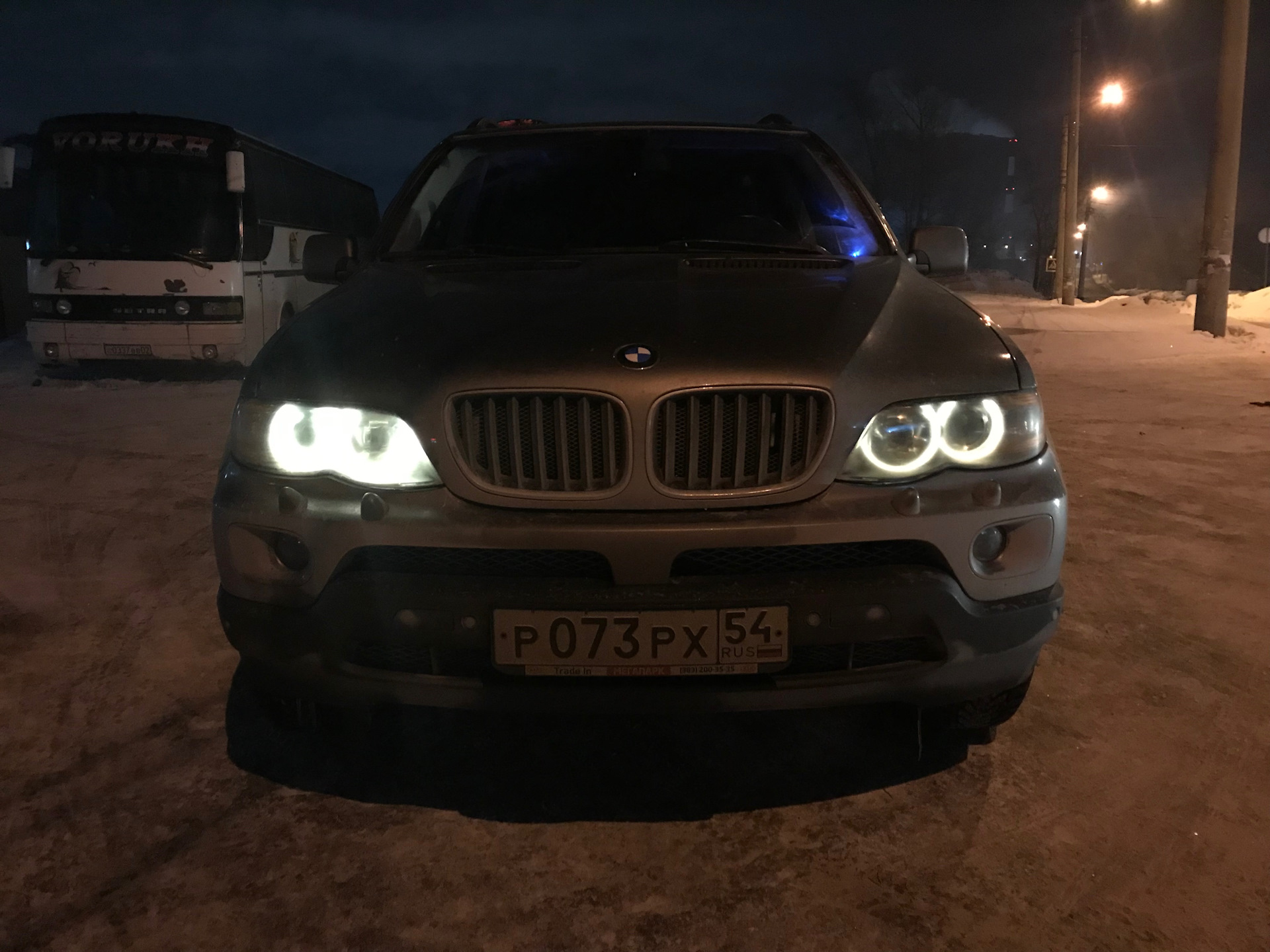

Завожу утром машину, панель выдала "Check side light". Включаю все осветительные приборы по очереди, вроде всё горит, ан нет, когда габариты включаешь, в одной фаре горят кольца, в другой постоянно поворотник. Ищу в интернете что за дела, оказывается машина умная, если габарит перегорел, включает поворотник, чтобы сторона светилась. Вот шайтан) Еду в ближайший автомагазин, снимаю образец, у нас говорит одна только осталась. Ну ладно, давайте говорю одну, 10 ватт и в африке 10 ватт. Поставил, завожу ошибка исчезла, поворотник погас, колечко загорелось, ну и чудненько. Вечером когда стемнело, стало понятно, что лампочки всё таки лучше менять парой)

резистор подбери под более яркую лампу, чтоб снизить мощность., либо за 100 р шим регулятор любой.в радиомагазине.
Лампу отрегулировать в патроне и будет равномерно светить.
Попробую порегулировать, но что-то когда менял не заметил что там есть другие положения. Вроде лампу воткнул в патрон, патрон воткнул в фару)
Я тоже сначала так же сделал как и ты-горело тусклее, чем соседняя лампа. Потом на драйве подсказали, что лампа регулируется.
Может регулировка сбилась ? Они двигаются вперёд назад и тем самым пучок света можно регулировать ярче и темнее.
Снял патрон, и если я правильно понял, у меня регулятор запаян. По крайней мере двигаться не хочет, силу применять боюсь. Куплю вторую яркую лампочку) на днях обещали привезти
лучше две новых лампочки ))
