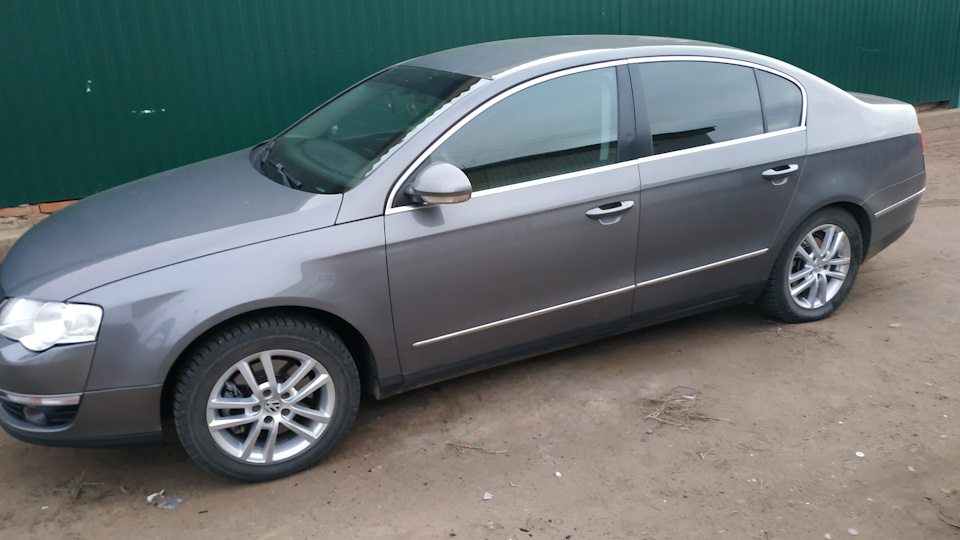

Всем привет, мужики такой у меня к вам вопрос, заменил гейт с А на Е, возможно что новый гейт не может "усыпить" машину, идёт стабильное потребление 0.73А, выдергиваю предохранитель диагностического блока шины данных потребление падает до 0.55А, может просто гейт не хочет дружить с машиной?

Забей на драйв2-" Проверка утечки тока на vw b6"- почитай, проверь.Если что не понятно, обращайся.Подобная ситуация с утечкой имела место — устранена. Удачи.
Такая же фигня ток ставил Q и не замерял, но за ночь усаживал аккум. Щас летом займусь. У тебя случайно блока кнопок для телефона нет? Из-за него может. Или как недавно вычитал в Эльзе из-за автоприглушения звука. Позже скину инфу
Нет ни кнопок ничего такого нет
Смотри по предам тогда
0,55 тоже много, должно быть примерно 0.05А.
