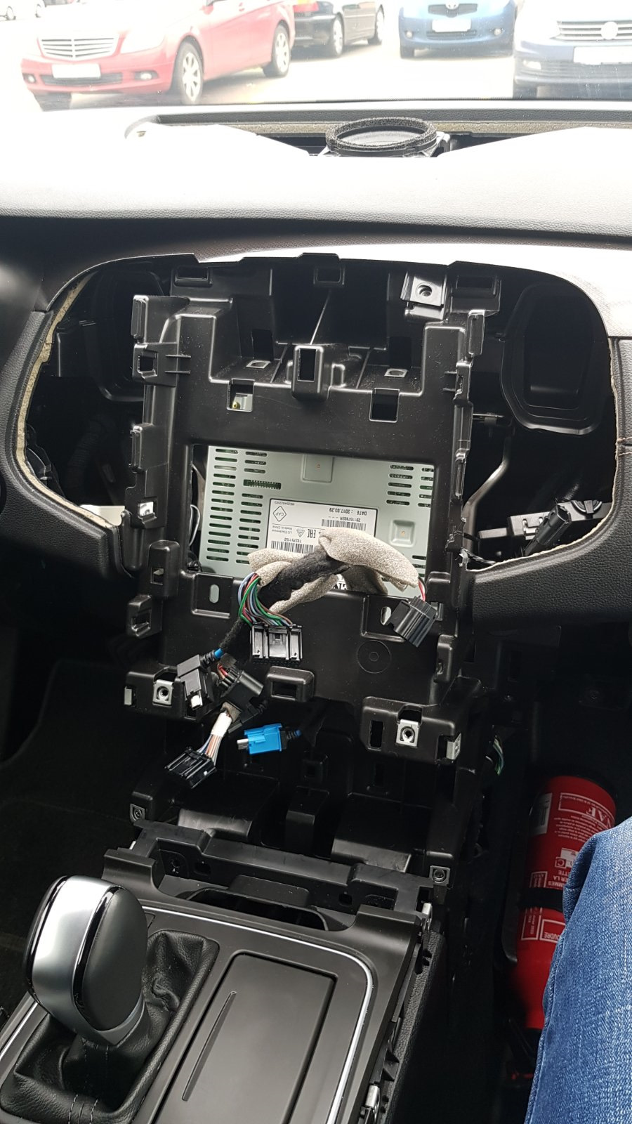

И так урок рукожопства от меня. Мой блок Р-линк пережил уже все манипуляции в ddt4all. Руки чесались, нужно было что то сделать ещё))) Решил я поднять версию прошивки с 2.2.19.300 до 3.3.16.980, и вроде бы всё хорошо и люди ставили (но была доля вероятности превратить устройство в кирпич), что я собственно и сделал. И так получил кирпич. Устройство не запускается, имеем чёрный экран. При этом не работает климат, (работает кое как), музыки нет, парктроников нет, ну и остальных плюшек нет). Правда круиз, контроль полос, датчики мёртвых зон, чтение знаков, автодальний — всё работает. Правда панель в есо режиме, что глаз не радует. Но часть функционала пришлось взять приборке на себя.
Итого блок радио идёт в мусорку, восстановлению не подлежит, проверено (по инфе из инета, ремонтников Рено, и ОД).

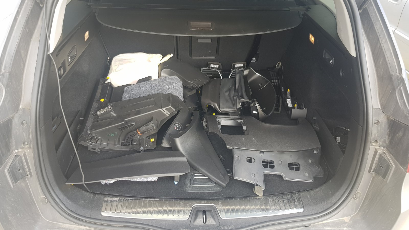

Далее что делаем. Чтобы снять блок радио (он стоит за экраном) — нужно как бы открутить 2 болта, а чтобы их открутить надо снимать торпеду((( Без этого увы совсем никак. И так разбираем всё и вся в т.ч. центральный тоннель. Работа не сложная и всё понятно(в основном всё откручивается, нужно снять накладки на передних стойках, приборку, подушку безопасности пассажира, отключить динамики в торпеде).
Кое как имея Г образный торкс 20 откручиваем 2 болта и снимаем блок.
Как выяснилось и по истории обслуживания и по внешним признакам — блок уже меняли в этой машине по какой то причине. Так как дата выпуска блока 27.03.2017 в то время как машина 06.01.2017… Ну и 3 болта при сборке где то потерялось бельгийскими механиками).
Вроде бы всё просто, поставь другой блок и собирай всё обратно… Но увы не с R-Link 2.
Чтобы поставить другой блок, он должен быть со снятой защитой от кражи (anti-theft), вроде как говорят что они с завода идут со снятой защитой, но хз… При этом в блоке зашит вин, который надо как я понял перед снятием блока стереть, дабы в дальнейшем он встал на другой авто.
Поэтому не рискуйте, ну его нафиг))))
Поэтому пока езжу с полуразобранным салоном в тишине))

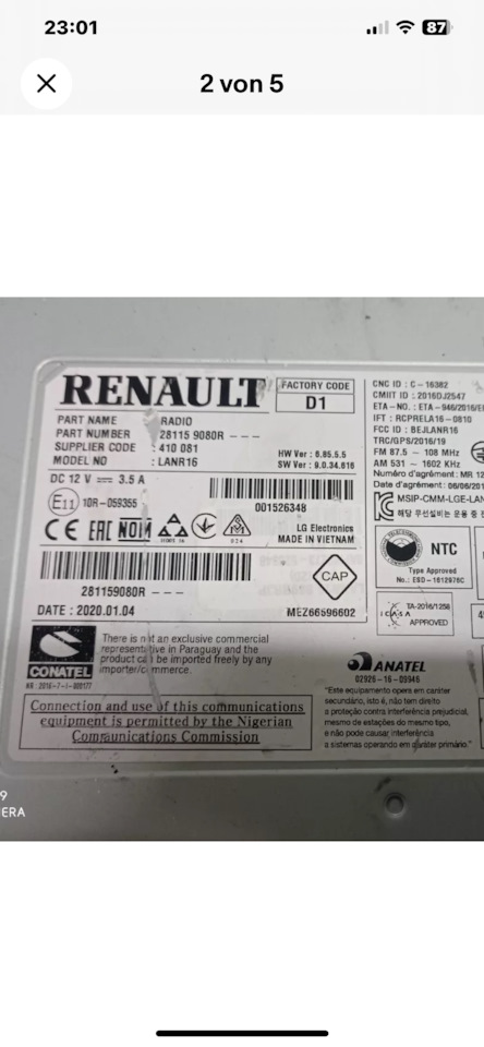

Добавляю фото своего модуля. Я думаю, что это должно быть Gen 2.1.
С моим искренним уважением
Chce zmienić moduł i czy wystarczy przegrać zawartość eepromu?
Czy eeprom z modułu radia rlink2 lanr14 będzie działać na module lanr16 ? Oczywiście kopia ?

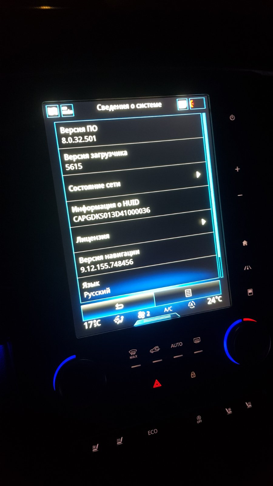

Скажите пожалуйста как вы добавили возможность отображения меню "опции" на приборке? (4 фото с конца)
Выставил конфиг в приборке
при помощи DDT4all?
да
можете написать в каком блоке и какой параметр активировать? Cluster TBD ? Спасибо
Lavroffff
да
Подскажите как активировать?
Там не 1 параметр. Я так не обьясню на словах
только что заработало спасибо
