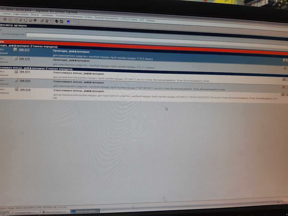

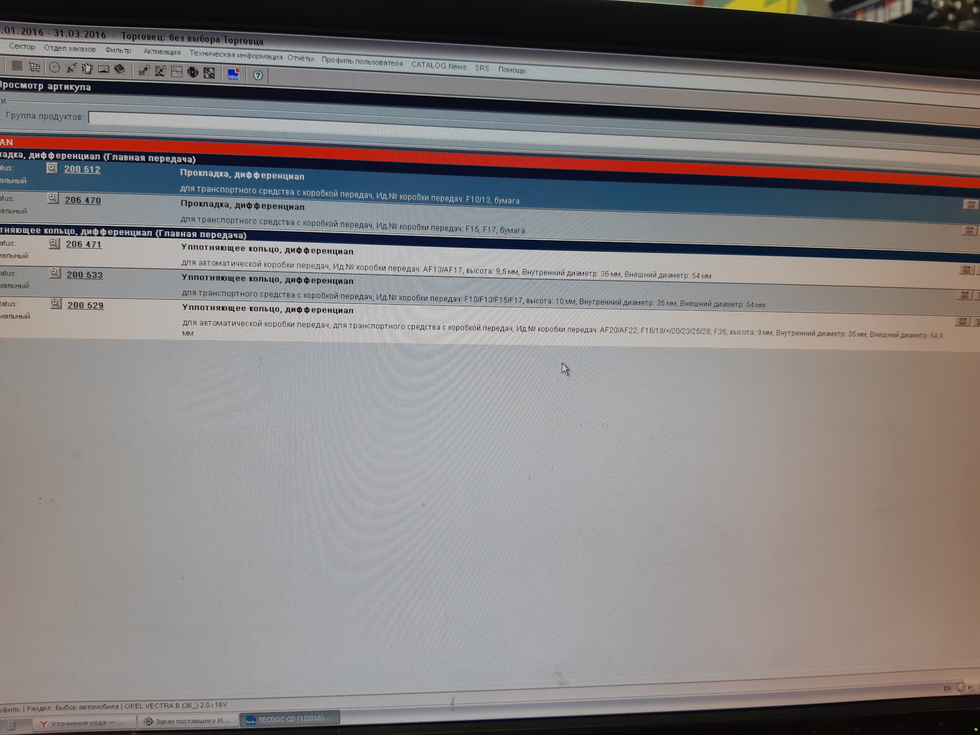

Есть проблема с поиском нужного сальника. Коробка F18, по каталогу армтека бьет вот такой номер:

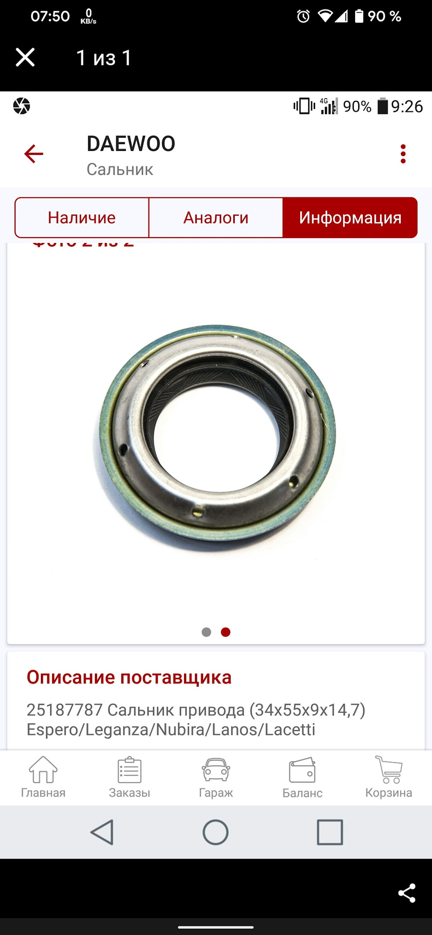

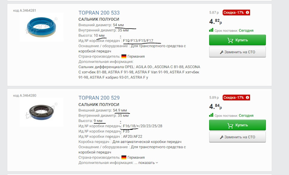

Но на сайте, на котором я обычно покупаю указаны вот эти сальники
Верхний — тот, который бьется по армтеку, но по сайту магазина он не подходит к f18
Нижний — не бьется по каталогу армтека, но по сайту магазина подходит к f18
Вопрос, какие размеры сальника и кому верить? Просто если второй, то думаю взять этот — 6140370003 MEYLE. Просто разница в 1 мм уже является существенной в этих вопросах. Да и форма у них совершенно разная

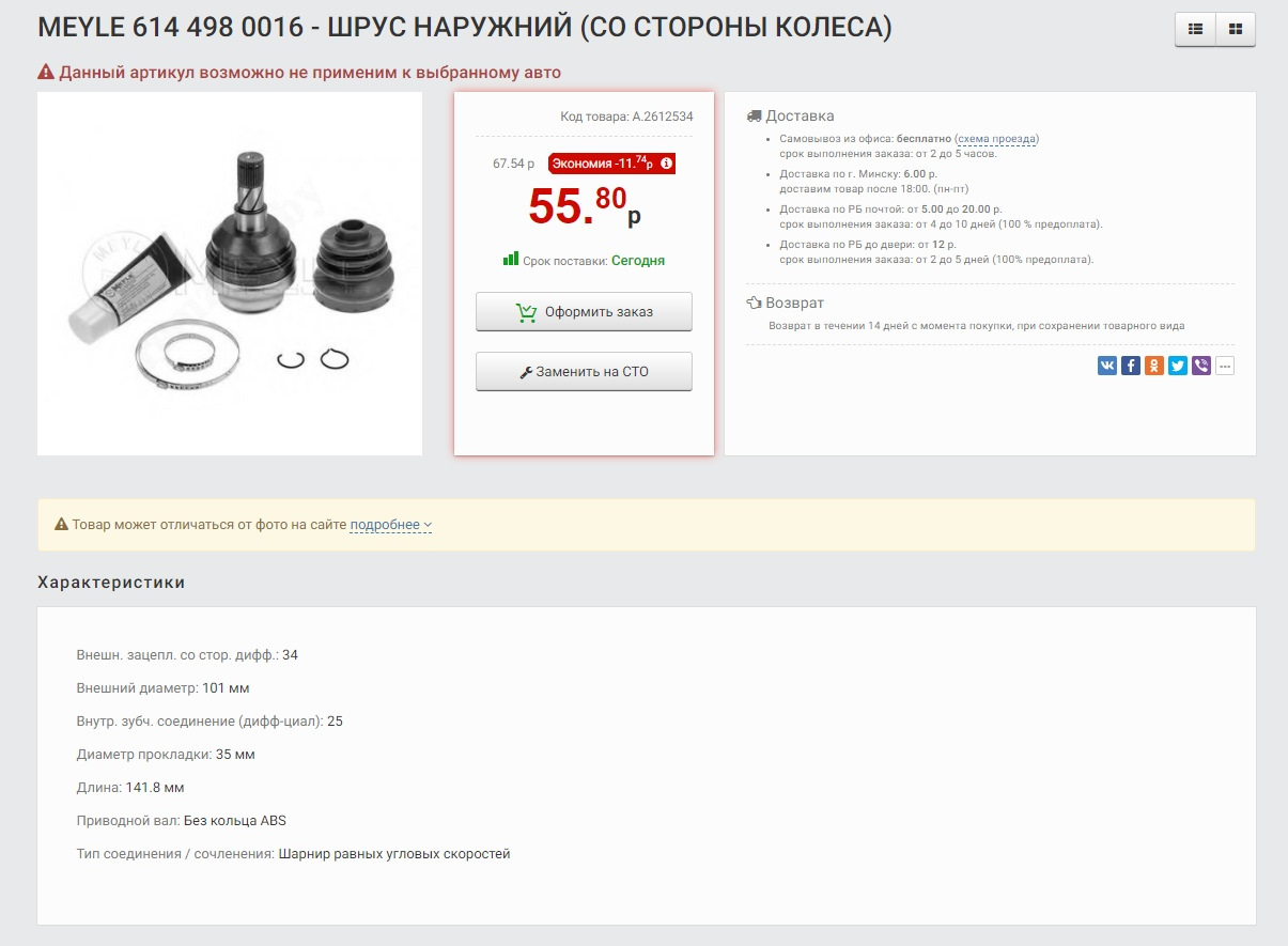

Ну а шрус внутренний решил взять такой. Надеюсь, что подойдет и у меня он тоже на 25/34 зубов
Запчасти на фото: 6144980016

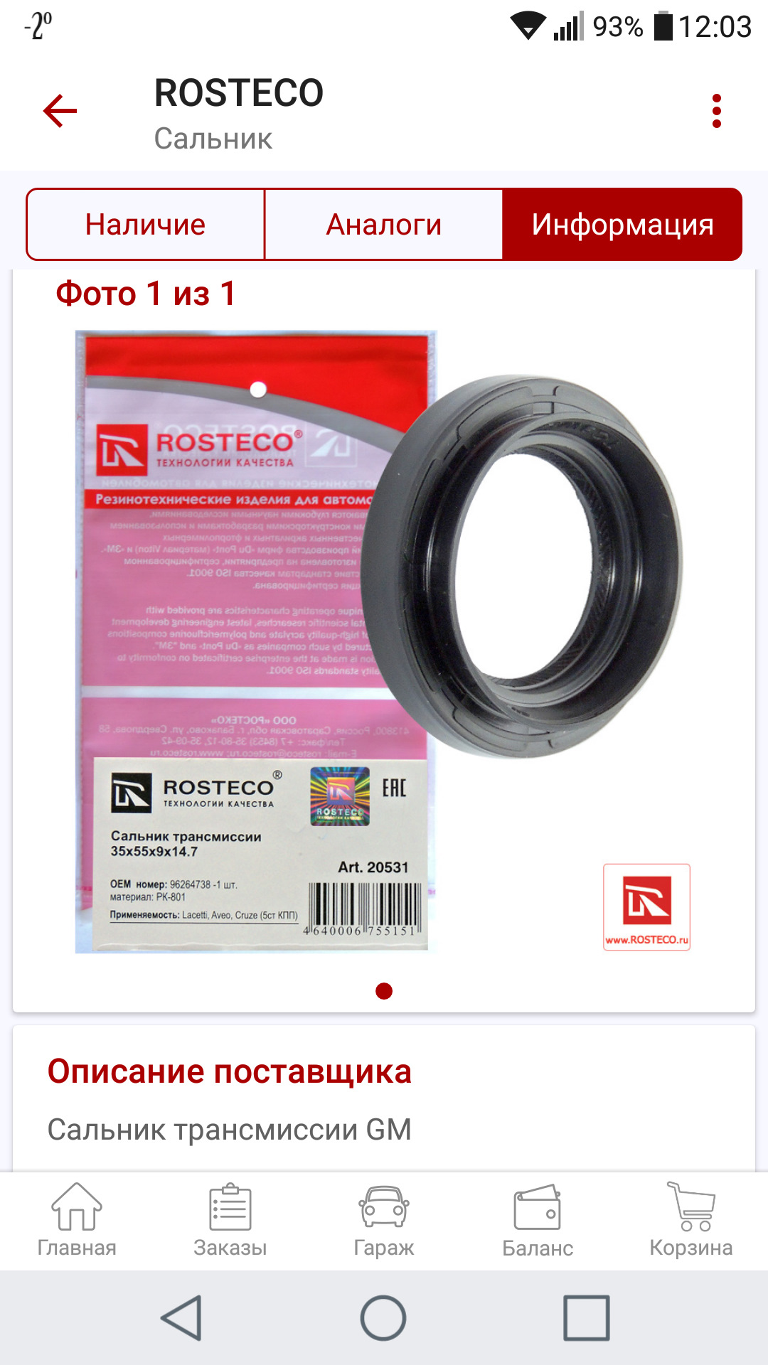

Артикулы по hans pries
Размеры твоего сальника 35х55х9
Спасибо большое. Глянул еще на elcats, там тоже такой размер. Странно, что армтек по вин номеру дает другой размер, обычно ошибок нет
Разница в 0.1мм это уже серьёзно не говоря про 1 мм:) он же сидит просто из за натяга, а если его не будет всё рекой вытечет:) щас гляну что говорит ориг сайт.
А шрус 34-25
Я менял на f16 с ланоса подходит, по идее на ф 18 и 16 идентичны, тот который второй бери, они в любом магазе есть
Точь в точь, на Нексии тоже такие
На www.elcats.ru зайди в оригинальный каталог и вбей свой вин, найдешь оригинальный номер сальника
