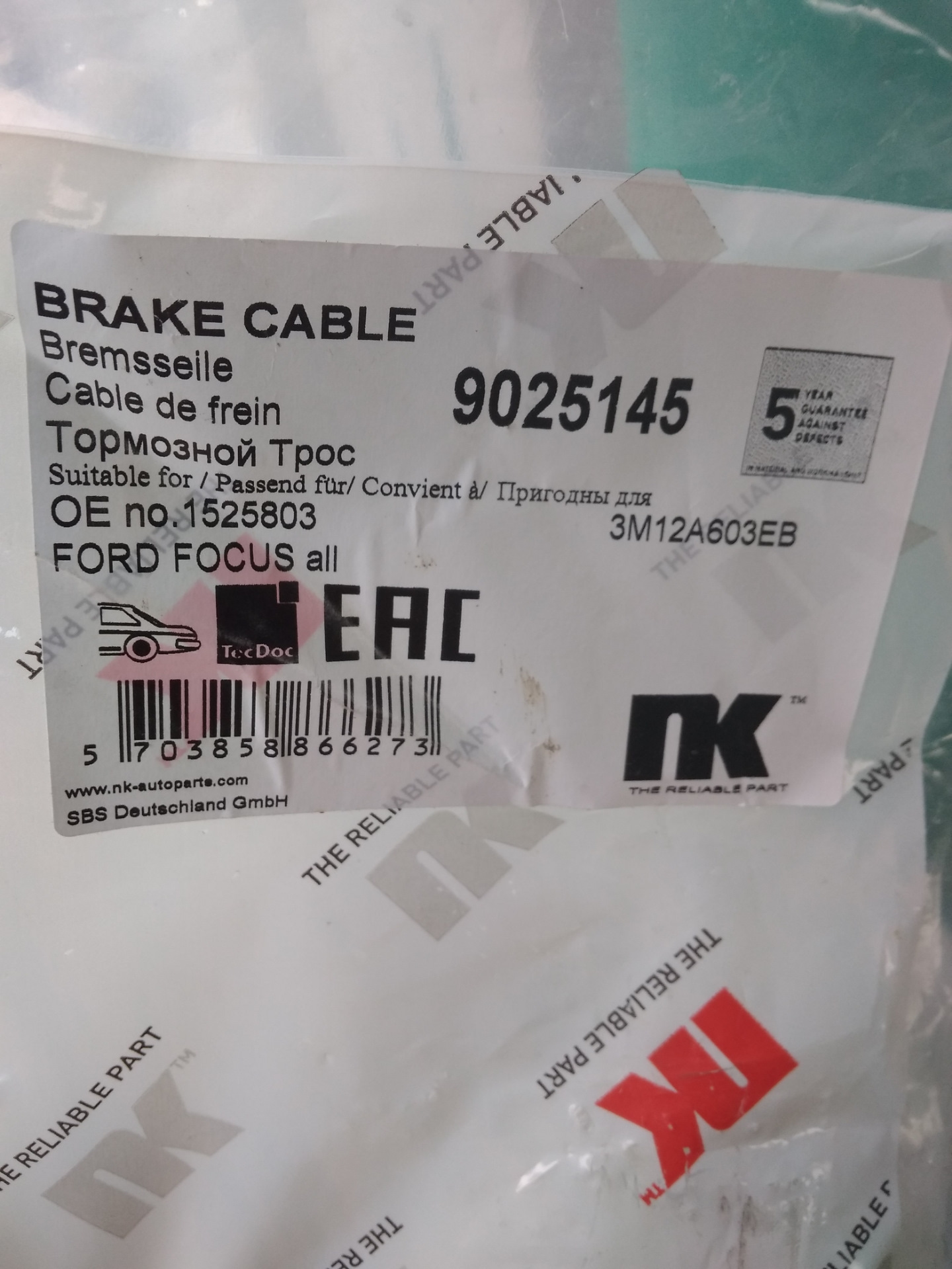

Всем привет, вчера была хорошая погода и я решил поменять на конец трос ручника, тем более новый лежит уже с месяц на полке. Думал буду фотографировать каждую деталь, а потом выложу целый отчёт. Но работа грязная, и тем более когда уходишь в нее с головой забываешь про все на свете.
Ну и сама замена. Ослабляет по максимуму гайки натяжения ручника в салоне.
Поднимаем машину, если есть Яма то делать это не обязательно. снимаем задние колеса, и лезем под машину. Над глушителем есть теплоотводящие пыльники ( наверно так они называются ) откручиваем средний полностью 4 гайки, тот что ближе к мотору откручиваем две крайние гайки и средний пыльник аккуратно засовываем под него. И видим соединение тросов с салоном.
ну и находим оба троса вытаскиваем их из защёлок и крючков, которые крепят троса к кузову. Идём к задним колесам и отсоединяем длинные троса от коротких, которые идут в моем случае а барабаны. Тут на этом соединении есть язычок который нужно отогнуть, а то тросик не отсоединиться.
Избавляемся от старых тросов и в обратной последовательности устанавливаем новые.
За два часа не торопясь управился. ни чего сложного нет. Отрегулировал натяжку тросов из салона и ручной тормоз снова заработал. Старый трос был просто растянут. Всем хороших удачных ремонтов, но чем меньше тем лучше.

Спасибо за фотку тросов, в ракурсе "какой сверху какого проходит".
Надо будет у себя поправить, у меня наоборот…
