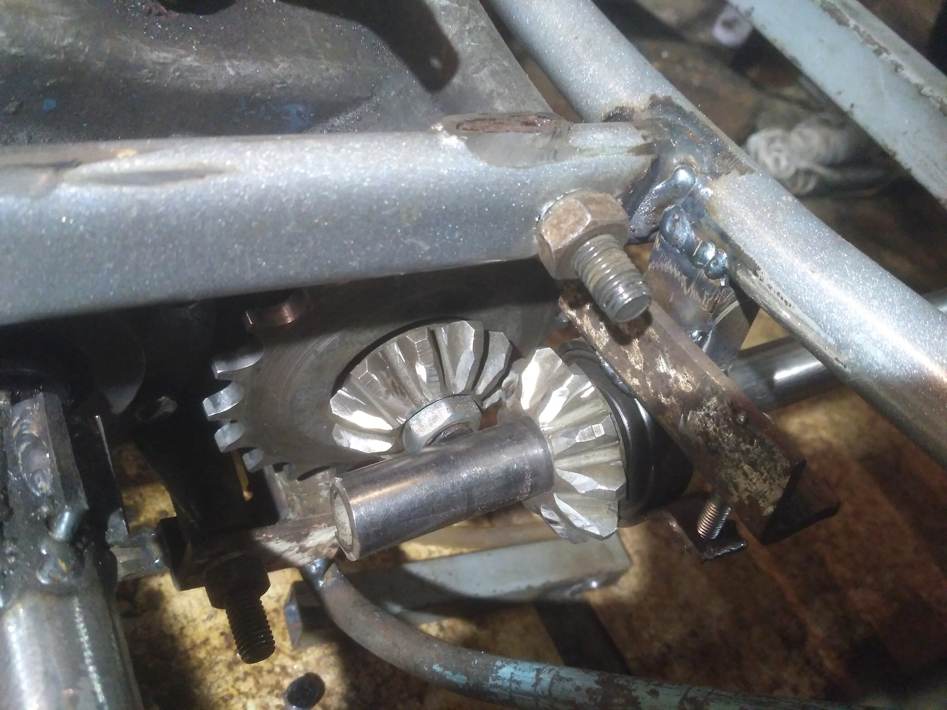

Установил подшипник на кардан в месте установки шестерёнки. Сам кардан потом примерно на 5см укорочу.
Шестерню на редукторе посадил на гайку, нужно будет приварить её к звёздочке.
Если не ошибаюсь, то шестерни это комплект сателлитов дифференциала ПАЗ.
