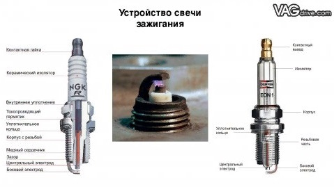

В бензиновых двигателях внутреннего сгорания используются искровые свечи. Воспламенение топливо-воздушной смеси производится электрическим разрядом напряжением в несколько тысяч или десятков тысяч вольт, возникающим в воздухе между электродами свечи. Свеча срабатывает на каждом цикле, в определённый момент работы двигателя.
Первая свеча зажигания в ее современном виде была разработана немецким инженером и ученым Робертом Бошем в 1902 году. Впервые свеча зажигания была использована с магнето высокого напряжения, также разработанным в мастерской компании BOSCH. Свечи зажигания BOSCH стали использоваться в двигателях внутреннего сгорания Карла Бенца, заменив используемые в то время калильные трубки с открытым пламенем. С тех пор и по настоящее время практически все свечи зажигания используют тот же принцип работы и строение, как и в 1902 году, эволюция данного узла шла преимущественно по пути усовершенствования используемых материалов (для изолятора, проводников и т.п.) и технологии изготовления (удешевления).
Искровая свеча используется во всех типах системы зажигания: контактной, бесконтактной и электронной. Ведущими производителями выступают такие фирмы как: Denso, NGK, Bosch, Champion, Beru. (в оригинальной комплектации VAG могут поставляться свечи любого из этих производителей). Устройство свечи зажигания представляет собой керамическую трубку с проводником по центру (центарльным электродом) и металлическим электродом сбоку (боковой электрод), который является заземлением на массу через корпус двигателя, именно поэтому между центральным и боковым электродом пробегает искра.
Грамотно подобранные свечи зажигания, взаимодействуя с хорошим качественным топливом, прослужат без замены на протяжении достаточно большого пробега автомобиля. В среднем, пробег свечей зажигания — 30 — 60 тыс. км, а если рассматривать иридиевые или платиновые свечи – то намного дольше (до 100 — 120 тыс. км)
1. Основные характеристики свечей зажигания
Основными параметрами свечей зажигания выступают:
• геометрические размеры: диаметр резьбы, размер головки ключа, длина резьбы;
• зазор между электродами;
• калильное число;
• материал изготовления;
• количество электродов.
Если с геометрическими размерами всё понятно, они зависят от конструкции двигателя, то остальные параметры несколько интереснее и на них имеет смысл остановиться по-подробнее.
1.1. Зазор между электродами
Расстояние между центральным и боковым электродами свечи называется искровым зазором. Эта величина напрямую влияет на работу двигателя: чем больше зазор, тем длиннее искра, лучше сгорание смеси и выше мощность. Но чем шире сам зазор, тем сложнее создать в нём искру и тем выше риск, что электричество найдёт себе другой путь — например, пробьёт изолятор свечи, высоковольтный провод или катушку зажигания. Поэтому искровой зазор — это величина тщательно рассчитанная инженерами до десятых долей миллиметра.
В процессе эксплуатации электроды изнашиваются, и искровой зазор постепенно растёт, увеличивая нагрузку на катушки зажигания. Вы удивляетесь, почему катушка зажигания выходит из строя? А как часто вы меняете свече и насколько точно вы подбираете их? Выход из строя узлов системы зажигания можно предупредить, меняя свечи в срок и в соответствии с заводским регламентом. Точно отрегулировать зазор вручную сложно: речь идёт о десятых долях миллиметра. Надо просто менять свечи вовремя, не дожидаясь их сильного износа и поломок.

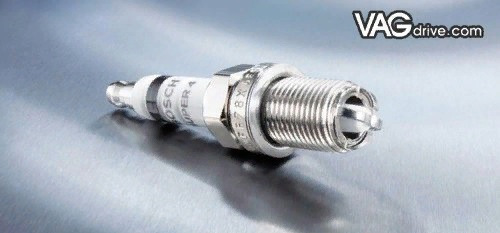

2.5. Свечи зажигания с несколькими боковыми электродами
Свечи зажигания с 2-мя и более электродами спроектированы для оптимальной производительности двигателя. Для продления срока службы стандартной никелевой свечи зажигания, её оснащают несколькими боковыми электродами. В такой свече зажигания искра возникает между средним и разными боковыми электродами. Это позволяет распределить износ между несколькими (до четырех) боковыми электродами и продлить срок службы свечи зажигания.
• несколько боковых электродов из хромоникелевого сплава с медным сердечником — износ равномерно распределяется между электродами;
• заостренный посеребренный центральный электрод – хорошо отводит тепло и устраняет риск калильного зажигания вследствие перегрева;
• надежное зажигание по принципу воздушно-поверхностной искры, 8 возможных искровых промежутков, искра сама находит наилучший путь для надежной работы;
• самоочищение от нагара, повышенная эластичность и улучшенная реакция двигателя.
