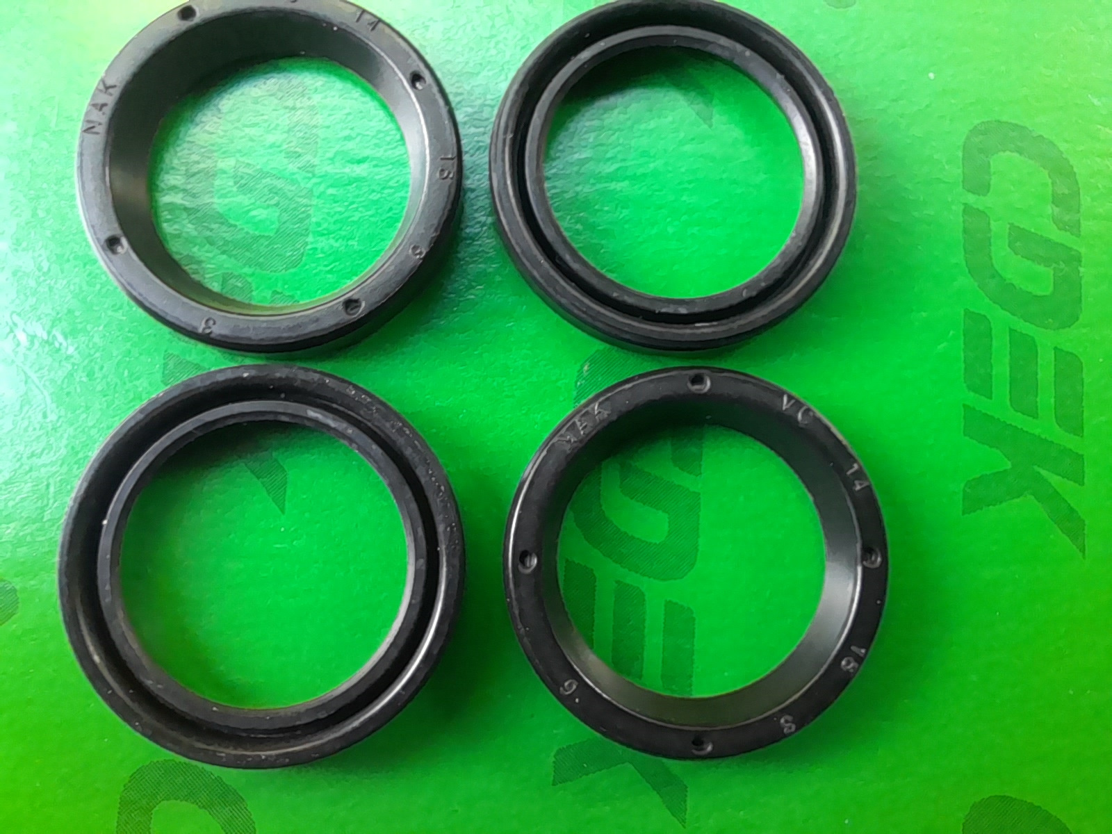

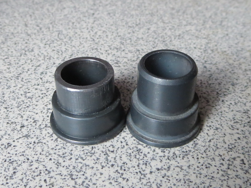

заказал в инет магазине сальники которые как будто специально для этого сделаны и идеально подходят только в передней крышке блокировки надо укоротить втулку штока на 3-4 мм, делается просто, газовой горелкой греем место до шипения слюны и легко выпресовываем эту втулку потом после доработки так же назад ставим.

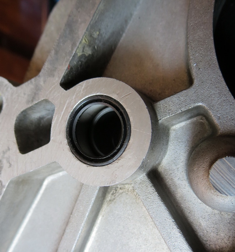

в большой передней крышке место под сальники есть и можно поставить аж несколько штук при желании.
потом берём сальники и забиваем в крышки, садятся крепко ибо это настоящие сальники и даже с металлической основой внутри не смотря на мини размер, правда без пружинки но думаю и так будет всё отлично работать.
ну и на последок ставим новые стандартные резиновые колечки и полируем штоки для лучшей гладкости.

Здравствуйте. Сальник перед втулкой ставится или после? Не совсем понятно по фото
Добрый вечер.
Само собой что перед втулкой или по другому сказать изнутри раздатки, по фото всё понятно и поставить его перед втулкой то есть снаружи нельзя физически, в воздухе нельзя его повесить.
Понял, спасибо 🤝 ни разу не разбирал, будет первый раз, поэтому уточняю.

А там же два штока, один в крышке картера, второй в передней крышке РК, получается и туда и туда сальники вставлять?
Да конечно и туда и туда

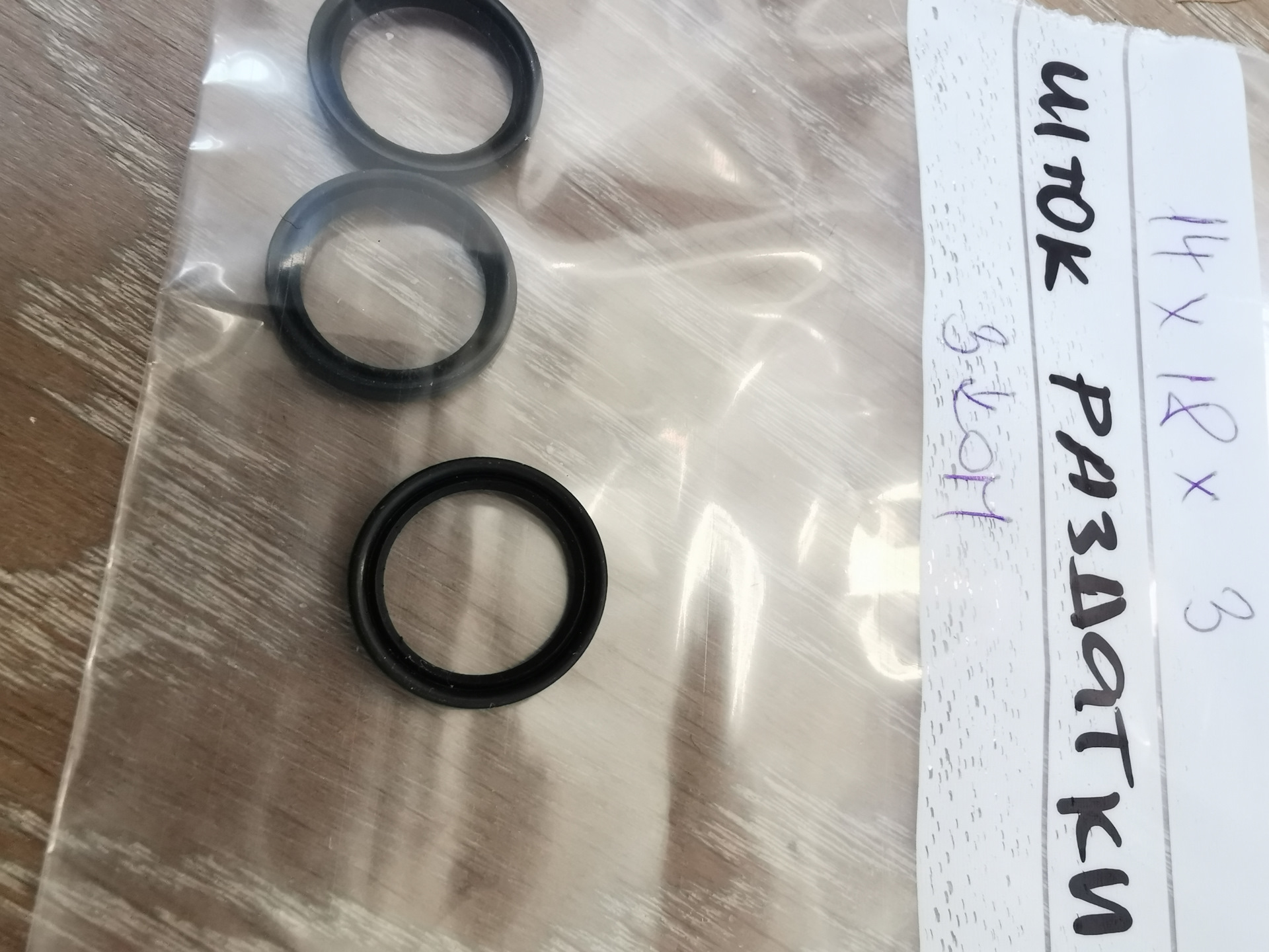

Артикула сальника у вас не осталось? По тому номеру что на фото ни где не бьется. Не в Емексе ни в Автодоке
Я артикулами не пользуюсь, поиск по ключевым словам "сальник 14х18х3" за секунду выдал результат
Понял вас.Большое спасибо.
Ruzak-Nivovod
А какой именно:
14x18x3 VC NBR 70-K01B-C NAK
14x18x3 VC NBR 70-K01B-S NAK
14x18x3 VC NBR 70-C WLK
на это счёт как то не задумывался, покупал что попало да и аффтор изобретения Рыболов в теме на Нивском форуме на этот вопрос ответил без разницы.
