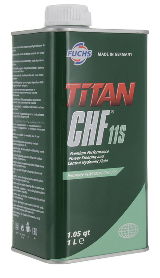

Привет всем парни помогите с жидкостью Гур можно ли лить Феби о6162

Феби только для промывки, лить только пентосин!
Короче я залил Феби о6162 поезжу посмотрю как будет, но руль да стал легче крутиться это точно слил из системы каку страшную темно коричневого цвета гарью не пахла но темная пипец.Всем спасибо за комментарий.
Я на febi 20тыс проехал — полет нормальный, измениний никаких не заметил
Залил такю. Вода водой. Пахнет каким-то горелым с новья. Буду менять скорее всего, но руль закрутился с ней легче.
Залил неделю назад febi 06161 с зеленой канистрой, с целью промыть систему перед заливкой пентосина. Что могу сказать: жидкость более прозрачная, более жидкая, реально как вода, руль стал тяжелее. Промою систему еще недельку и солью. Феби жидкость гура не советую, понял на собственном опыте.
Я петросин лью, и Вам советую!
Тем более феби уйня абсолютная, что железо что жижи, хотя у них не жижи а вода
Я бы не стал воду лить! не то что не стал БЫ а не лил!хотя рейку ремонтировали! Петросил самое милое дело! ободрен производителем, всё таки рулевое управление, ошибок не прощает! нет смысла за дешевизной гнаться! и тем более чёрти что производителем. Не стоит рисковать

Я понимаю что может и лучше но просто подходит Феби или нет ?
подходит
Это точно 🙂не будет проблем ))
Точно. Не будет)
Спасибо за ответ ))

У меня лучший результат на cfh 202, самый лёгкий руль на холостых. И нет почти разницы на горячию или холодную. Так на ней и катаюсь. Может из за того что она типо гуще считаеться.

Подходит.
Лучьше пентосил сf 11 или chf202. Ближе к орегиналу.
chf202 — цена оригинала. Проще оригинал купить.
Может быть. Цену оригинала незнаю. У нас chf202 +-11евро

Сейчас посмотрел вобще 8.50 евро
