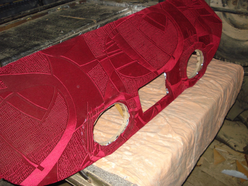

Долго ломал голову куда можно прикрепить колонки, перепробовал массу вариантов, все-таки решил сделать полку — удобно, красиво и есть куда "нычку от жены спрятать" :D
Можно и петли "нычки" переделать. В любом магазине мебельной фурнитуры покупаешь "рояльный" шарнир (по сути — две полоски металла, скрепленные проволокой как шарнир) И лючок получается "в потай"

размеры полки есть? скинь чертежик!)
а как крепится к потолку?
три уголка со стороны дверцы и по одному над окошками…
а как это правильно сделать? в смысле прикрутить уголки к машине. Неужели просто сверлить дырку в корпусе и тупо винтом с гайкой?
ну да. в этих местах железо двойное. так что просто на небольшие саморезы ставишь и никаких болтов с гайками…

это все сделаеться со временем…
красиво…вот правда цветовое решение неожиданное…но на вкус и цвет фломастеры разные :)
это временно, по весне салоном займусь и заодно цвет поменяю…
Креативно! )
