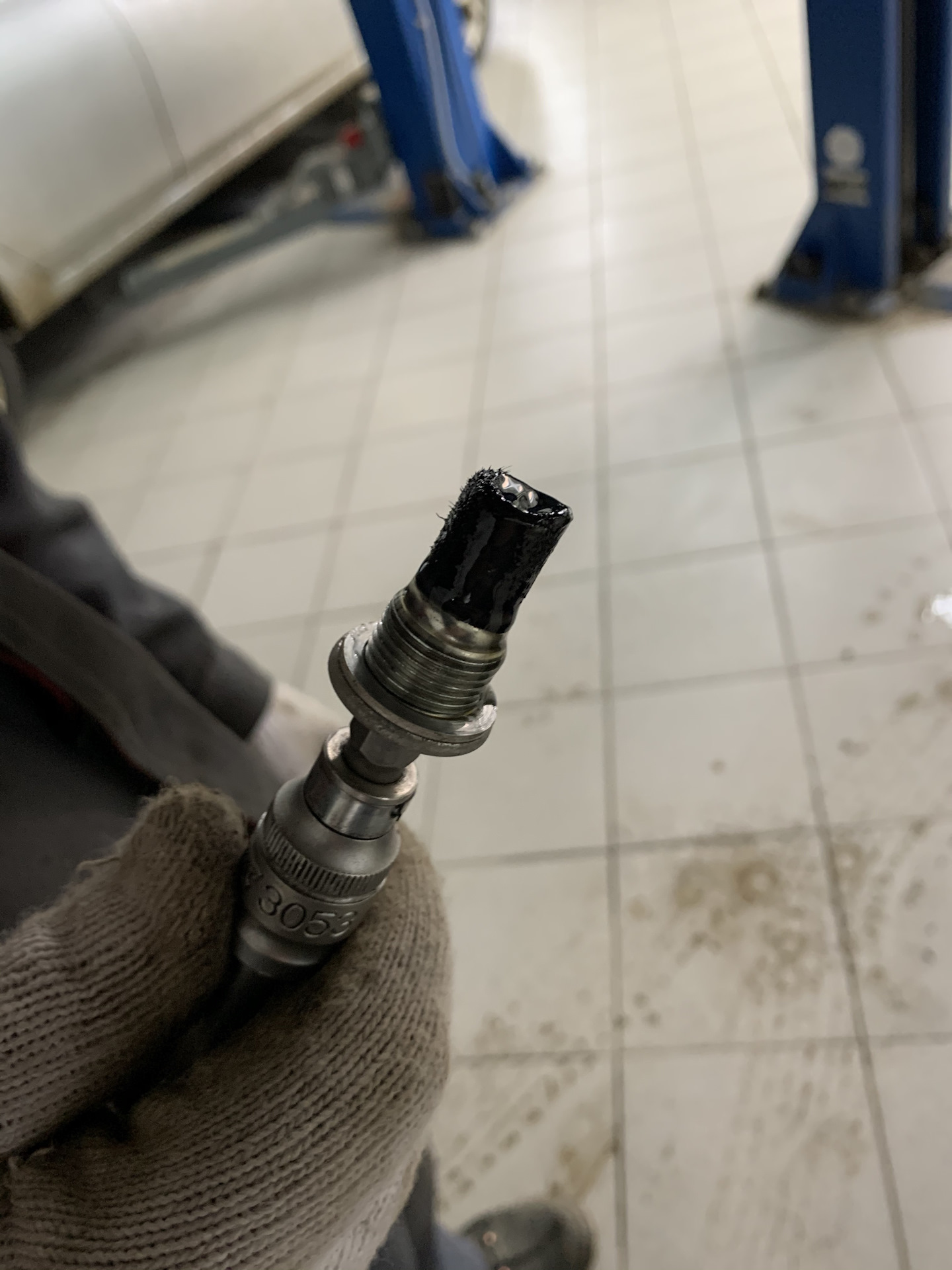

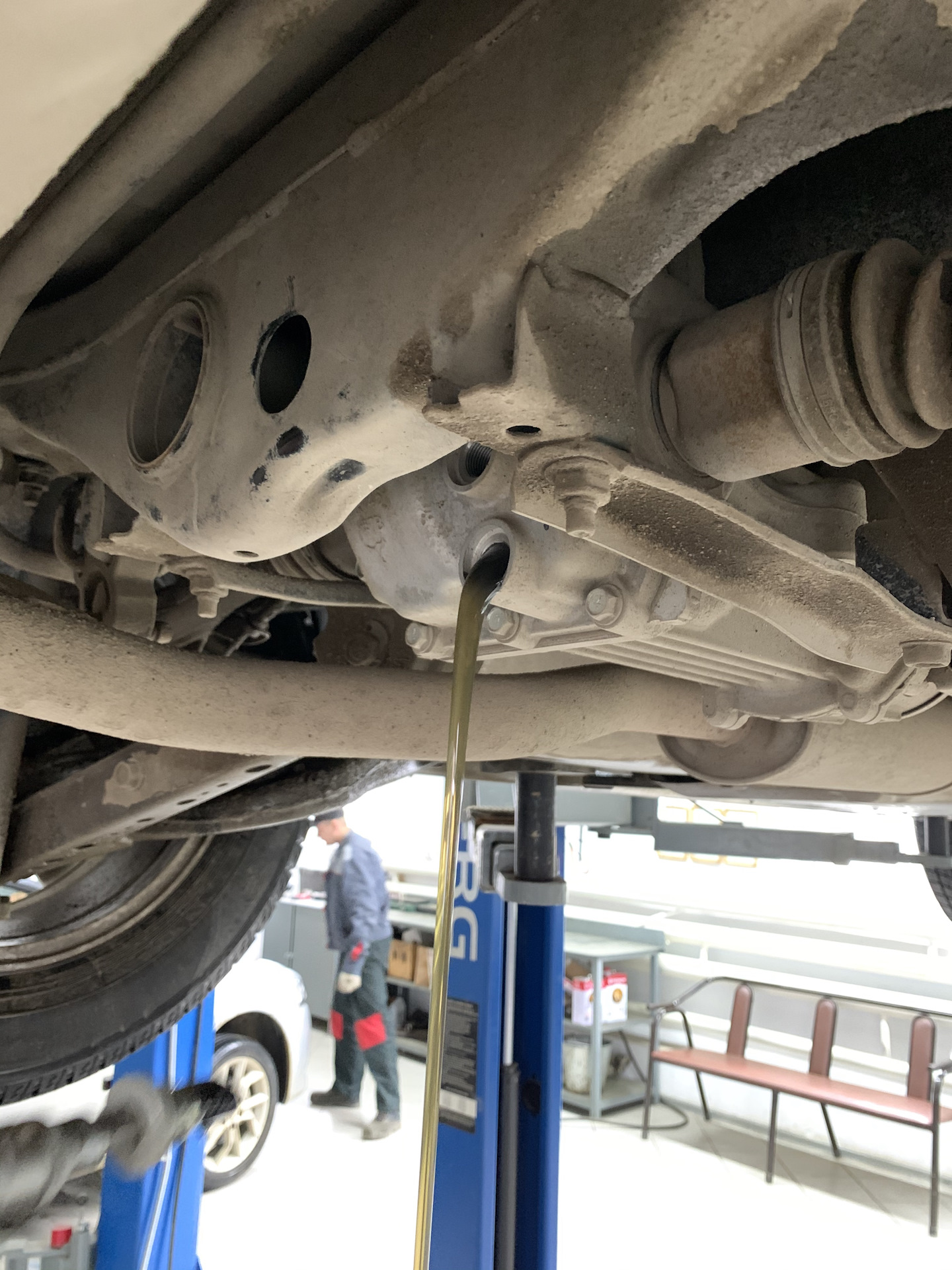

Из раздатки масло слилось тёмное, почти черное. Пробка оказалась без магнита почему-то, поэтому оценить наличие продуктов износа не получилось.

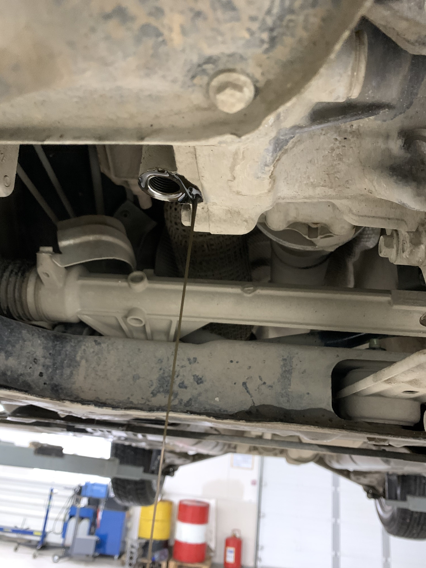

Из редуктора заднего слилось светлое масло, но странного цвета.
А вот тут пробка с магнитом и на неё налипло довольно много продуктов износа, но при этом явной стружки не оказалось. Мда, сколько бы этого добра было на пробке из раздатки, будь она там с магнитом?
В любом случае считаю, что масло заменил не зря. Намного спокойнее теперь :)) Да, прошёл первое ТО (7500) на 5300км, не стал дальше тянуть. Масло в двигателе совсем стало беспокоить. Цены однако…фильтр воздушный просто золотой должен быть за такие деньги. Уменьшил объём работ максимально, отказался почти от всего.

Спереди масло темное потому что машина 95% времени переднеприводная. Сзади просто тележка катается, подключаясь при трогании, ну или где чутка побуксовать.
Они разные. Собственно магнит это чёрная балда на пробке, которая внутрь смотрит. На пробке с раздатки такого нет. А так — размеры резьбы пробок идентичны. Во всяком случае шайбы уплотнительные на все пробки одного размера.

на будущее — закажи пробку с магнитом ! либо самому к своей пробке магнит прихерачить! :-)
Блин, не подумал, точнее не знал что там магнита нет, буду иметь ввиду!))) 👍
Такой вопрос, а сливная пробка от редуктора, та что с магнитом, подойдет на слив раздатки?
