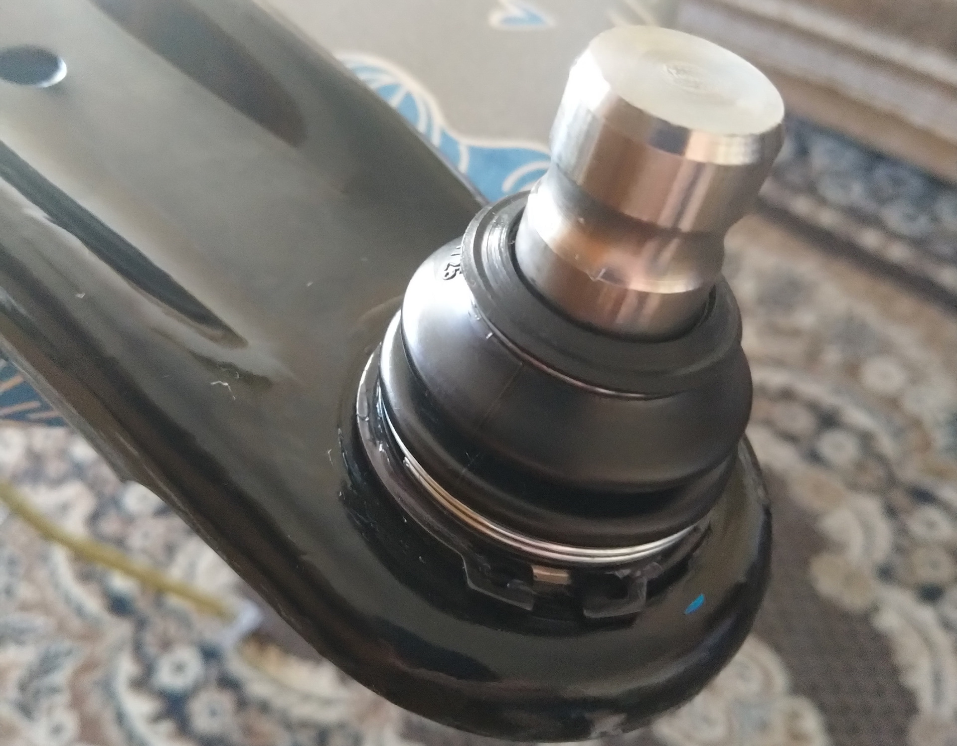

Скатался я пару раз в деревню после зимы, а дороги там нет вообще. Ну и стал замечать, что спереди в подвеске появились посторонние звуки. По характерному стуку под подозрение попали сразу втулки стаба. Ну, а чтобы по нескольку раз не лазить, то было решено заменить также стойки стаба, ну и рычаги, которые прошли уже 157т.км.
Тем более зимой в одном магазине удалось купить передний правый рычаг Moog RK620065 за 2000р))), при том, что он стоит порядка 17.000р в Экзисте. Как оказалось, рычаг заказали на Калибра два года назад, но затем покупатель слился. Рычаг два года лежал на стеллаже и ждал меня.
Второй рычаг я купил ZEKKERT QL3198 за 1754р. Рычаги этой фирмы ставил Евгений tehnikk полтора года назад.
Да, кстати, рычаг ZEKKERT QL3198 выглядит на порядок лучше, чем более дорогой Moog RK620065 . Смазки много в шаровой, пыльник шаровой на двух пружинных кольцах, сама шаровая со стопорным кольцом, а задний сайлент-блок — оригинал от Мистубиши!
Втулки стабилизатора я снова купил QUATTRO FRENI QF00U00279 по 98р/шт. Два года они ходят без проблем.
Стойки стабилизатора опять от Ауди SWAG 30760002 по 548р/шт . У меня они ходили на полтора года дольше, чем MasterSport.
Погода была дождливая, поэтому поехал менять в сервис. Поменяли всё меньше чем за час. Всё открутилось, ничего не закисло)
По родным оригинальным рычагам — под замену лишь задний сайлент! Шаровая без люфтов, пыльники целые.

А можно поподробнее про стойки SWAG и фото установленных на авто?
куда уж подробней. Стойки стабилизатора swag ставятся взамен штатных. Тут у меня есть фото для сравнения www.drive2.ru/l/505770127170470169/
Просто удивило пластиковое чудо и опять же установленного нет. Ну попробую такие, а то пишут усиленные. Спасибо
На многих машинах стойки стаба пластиковые.
Сами шарниры у них крупнее шарниров в оригинальных стойках стаба
