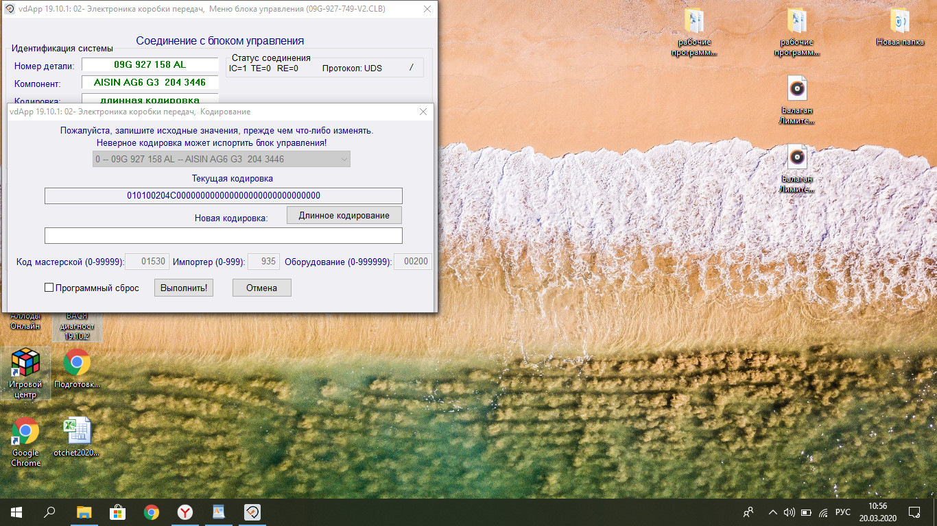

Долго рылся на Драйве в поисках оптимальной кодировки АКПП и наткнулся на блог Yuriy678 и решил воспользоваться его наработками.
Было 010100000C000000000000000000000000000000- стандартная кодировка.
Стало 010100204C000000000000000000000000000000 — кодировка Yuriy678
Затем сделал сброс адаптаций АКПП как у Eugeny67
Коробка предварительно была прогрета.
По ощущениям, более плавное переключение между 1-2-3 и обратно, круиз работает без затупов.
В общем пока работой коробки остался доволен, будем тестить, если что, то есть еще одна кодировка на тест 000852000C000000000000000000000000000000 — Ауди ТТ.
Всем ровных дорог!

Мне пока эта кодировка зашла 010100204C000000000000000000000000000000

Я 0008520 залил вчера, явно лучше стоковой 0101000!
Я себе тоже залил 010100204с, наблюдаю)
Чет хз насчёт корректности тигуановской кодировки на новых рапидах с длинной кодировкой
Все хорошо едет. Многие на длинных кодировках и вариант от тт катают, без каких либо проблем

Здравствуйте. Вроде бы 0008520. Но лучше уточните
