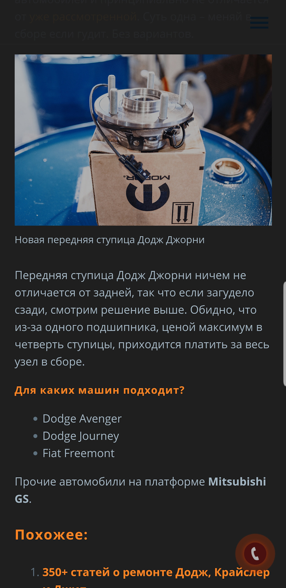

Ступица, drive star, прошла примерно 15000км, сначала потихоньку гудела на 60км/ч, потконец машину начало трести. В связи чем на автодоке была заказана ступица ILJIN 123108, который по отзывам, является самым оптимальным аналагом. Процесс замены занял не более 1 часа. Наслаждайемся тишиной дальше.
Комментарии 6
Эта ступица на заднюю ось встает?
Они в принципе по посадочному месту одинаковы, но на заднюю ось нужно с датчиком абс, там другой артикул, у меня где то была такая запись в бортовом
Я у трс читал о замене, на фото передняя ступица
Вот именно задние и передние ступицы отличаются наличием датчика АБС, на заднем он встроен в ступицу, а на передний датчик установлен на кулаке, а на ступице имеется только тональное кольцо. Но заднюю ступицу можно установить вперед, переподключив датчик АБС, а назад передние уже не поставишь
В чем разница ступиц? На одних подводы шлангов есть, на других нет.
К ступицам никакие шланги не подводятся, возможно вы имеете ввиду провода от датчика АБС которые находяться на задних ступицах
