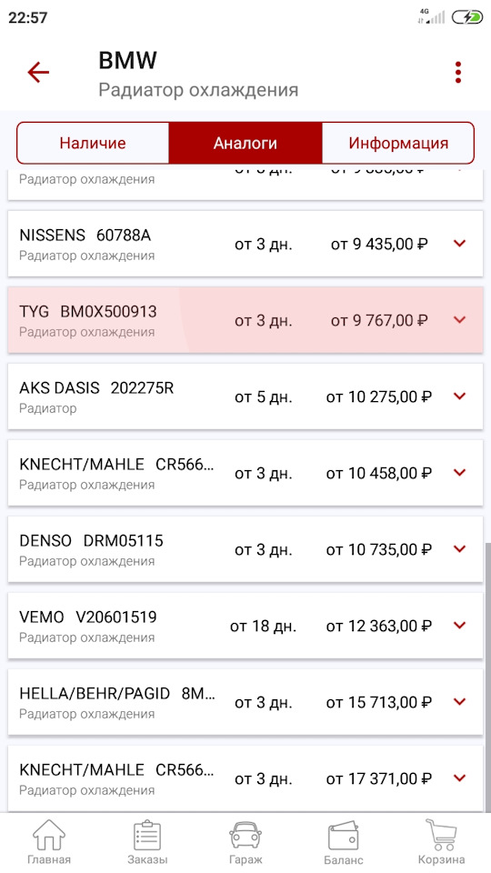

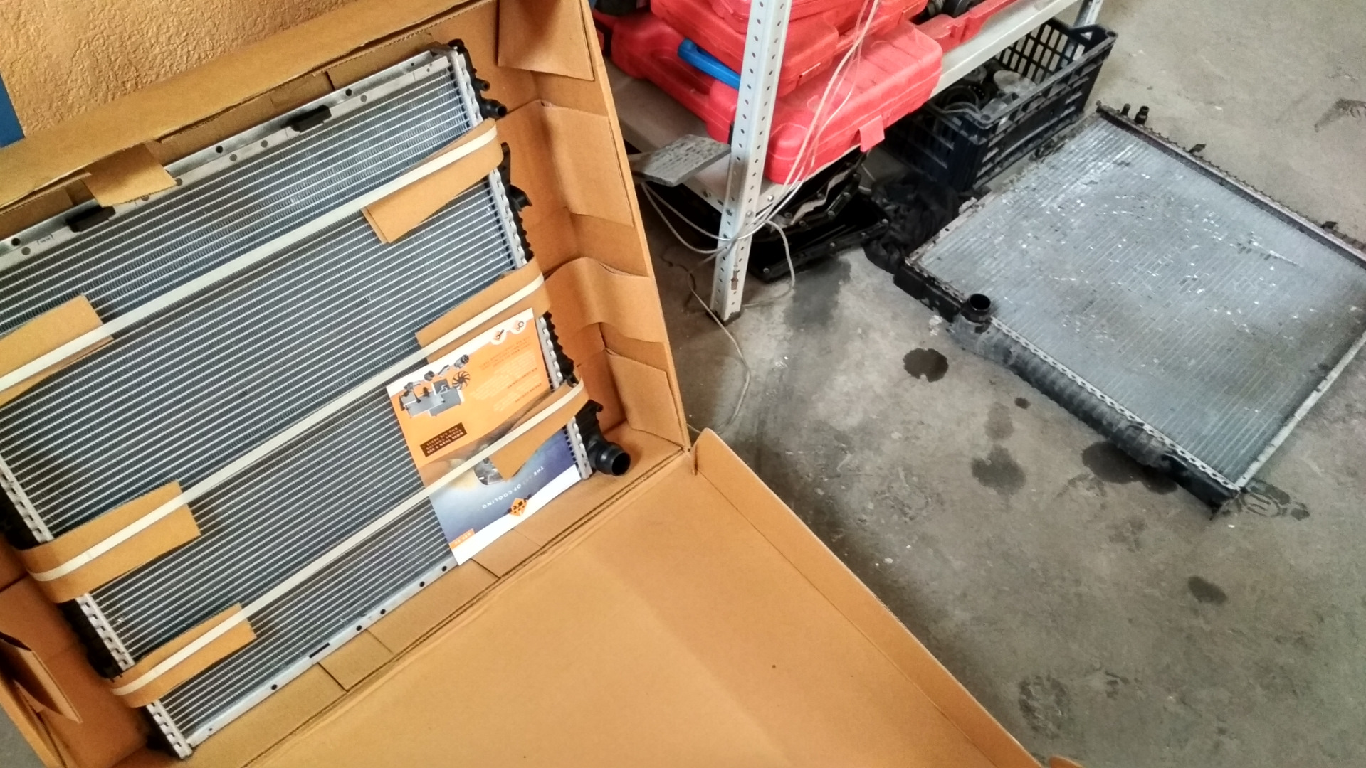

Добрался до знакомого в сервис на внеплановую замену радиатора.Поработал на славу!Параллельно было все очищено, подтянуто и помыто.Теперь кажется красота!Посмотрю как будет ходить деталь.За фирму радика не плюйте в меня.Взял NRF.Других не было в Калининграде.Цена 9500 тысяч в магазине, со скидкой знакомых 6500+10 литров антифриза. Nissens ждать два дня, а машина нужна уже утром.За Thermal просили 10800-тайвань кажется.Короче NRF.Воздух выгнан, машинка как часики.Хожу любуюсь насадками!

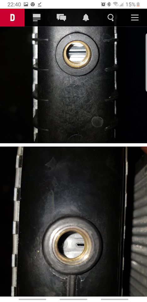

Вот о чем я.
И каналы раздуло, а гофра между ними сжалась, ухудшив охлаждение
Сверху нрф.
Снизу оем, так же в ниссенсе
Умеешь ты поддержать в трудную минуту!)))
Вдруг тебе повезет!
Просто наблюдай ровный или нет.
И запомни как между сотами посматривай дистанцию.
Нрф имеет другое ядро(
Зачастую там и ядер меньше, чем в стоке(
Я брал нрф на е36 потому что тоже хотел быстро.
Работал на пределе в жару.
Через месяц его выгнуло вверх и повело.
Но не тёк.
В итоге купил нормальный и забыл. У меня это деньги на ветер вышли.
Мне цены на автодоке понравились.В магазинах накручивают суки.Но ждать три дня.На деньги пофиг, мне главное чтобы машина на ходу была)Опять же мне сегодня ребята в сервисе рассказывали плохие истории про nissens.Сказали что он испортился или как попадешь.Да и радиатор у тебя был трояковский.Модет там что по другому.Спорить не буду Обещаю честно отозваться о данном радиаторе.Гарантия если что 3 месяца на него.
